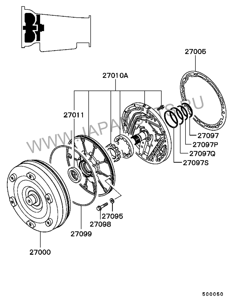

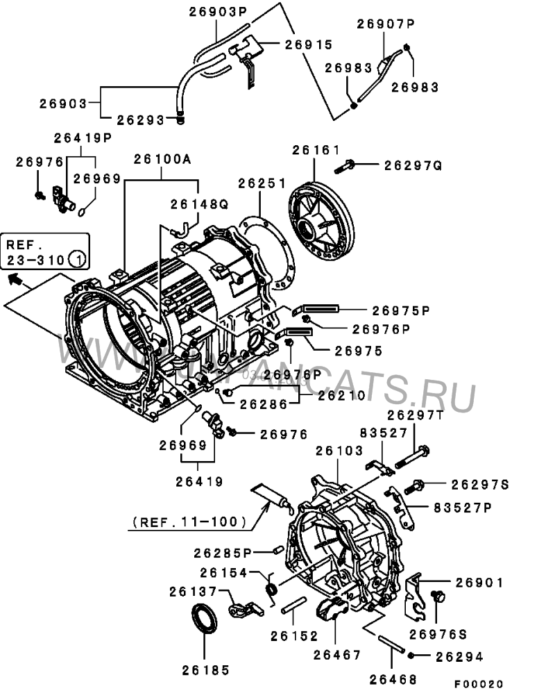

Maksus
Сообщения: 985
Зарегистрирован: 18 апр 2010, 23:36
Мой автомобиль(и):: L200 AT, SS
Откуда: Спб
Благодарил (а): 76 раз
Поблагодарили: 18 раз
Re: Трабла с коробкой
Сообщение Maksus »
Нет не верно
нужен вот этот MR 967673
смотри комментарии к картинкам
Я себе его уже менял
Тот который у гидротрансформатора
а это сальник вала в сторону раздатки
Сообщение Kirillich »
Maksus писал(а):Нет не верно
Спасибо :*THANK*:
