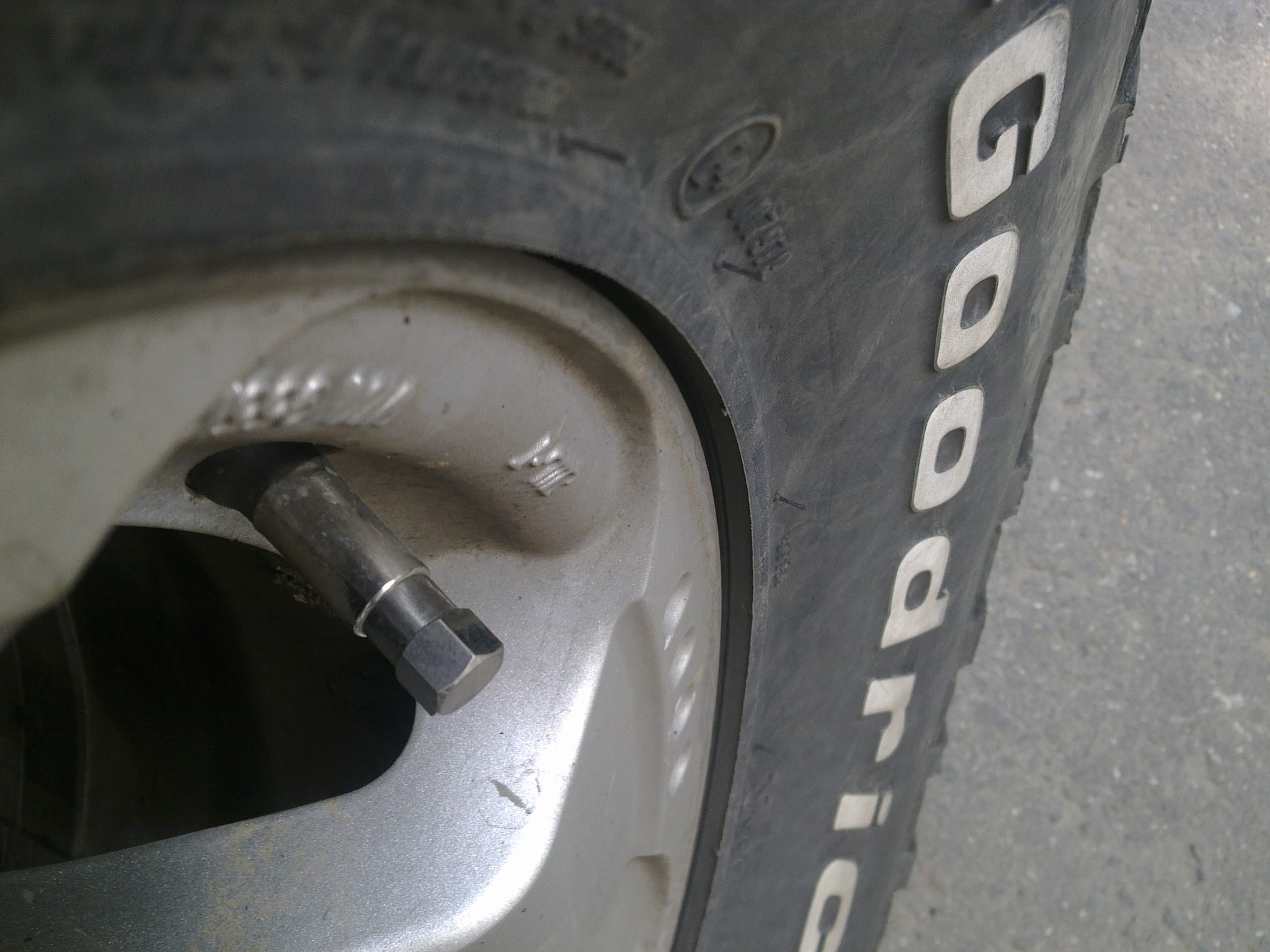

Сегодня столкнулся с проблемой - на моих колесных дисках нет бортиков-кантиков, за которые могли бы зацепиться крючки с датчиками для схода-развала. Между диском и резиной не пролазят.
Говорят, что нужно искать либо с тонкими крючками либо с креплением на диск и шину ("Хантер").
Подскажите, плиз, сервис в Москве, который нужное оборудование имеет и с такой задачей справится?
Варварски ковырять диски отверткой не буду.
Сход-развал - диски без бортиков

вот например,стенд для таких случаев,
НО без компенсации биения,а это не есть гуд
как вариант,можно другие диски поставить на время

В итоге по совету развальщиков искал стенд Hanter с более узкими и тонкими лапками-крючками. Такие стенды стоят в sxod-razval.ru, в частности на Рябиновой. С мылом крючки влезли и зацепились нормально.
Но сам процесс регулировки был странный:
1. давление в колесах не проверяли (в моем случае не критично, т.к. перед этим за 2 часа давление меряли в другом сервисе, но вообще это странно)
2. машину поднимали со мной на водительском сиденье
3. весь процесс занял минут 10 (правда, с учетом того, что подвеска оказалась без перекосов и выравнивания торсионов не потребовалось)
Колеса относительно большие (32/11,5/15)

проще колеса найти будет и насадить...

чего то быстро как то,но может и до этого все нормально было.3. весь процесс занял минут 10
