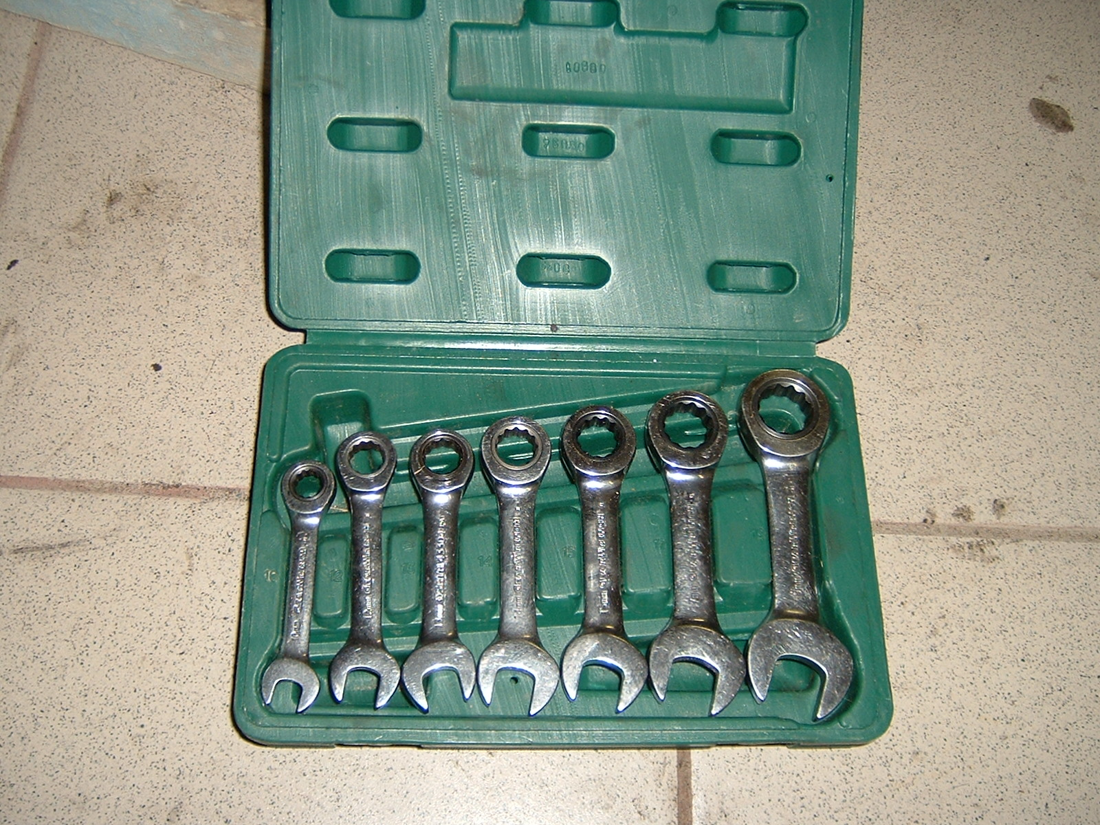

Делал в гараже с добротной смотровой ямой, из инструмента/инвентаря с собой был неплохой набор ключей/головок вроде такого:
4 домкрата различной конструкции, одна регулируемая подставка под двигатель, и набор вот таких замечательных ключиков, (ключ на 14 оказался наиболее востребованный)

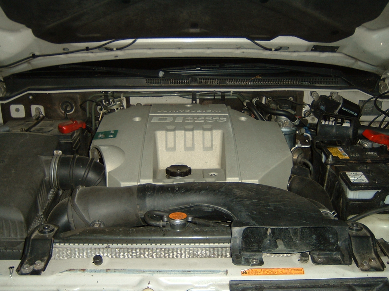

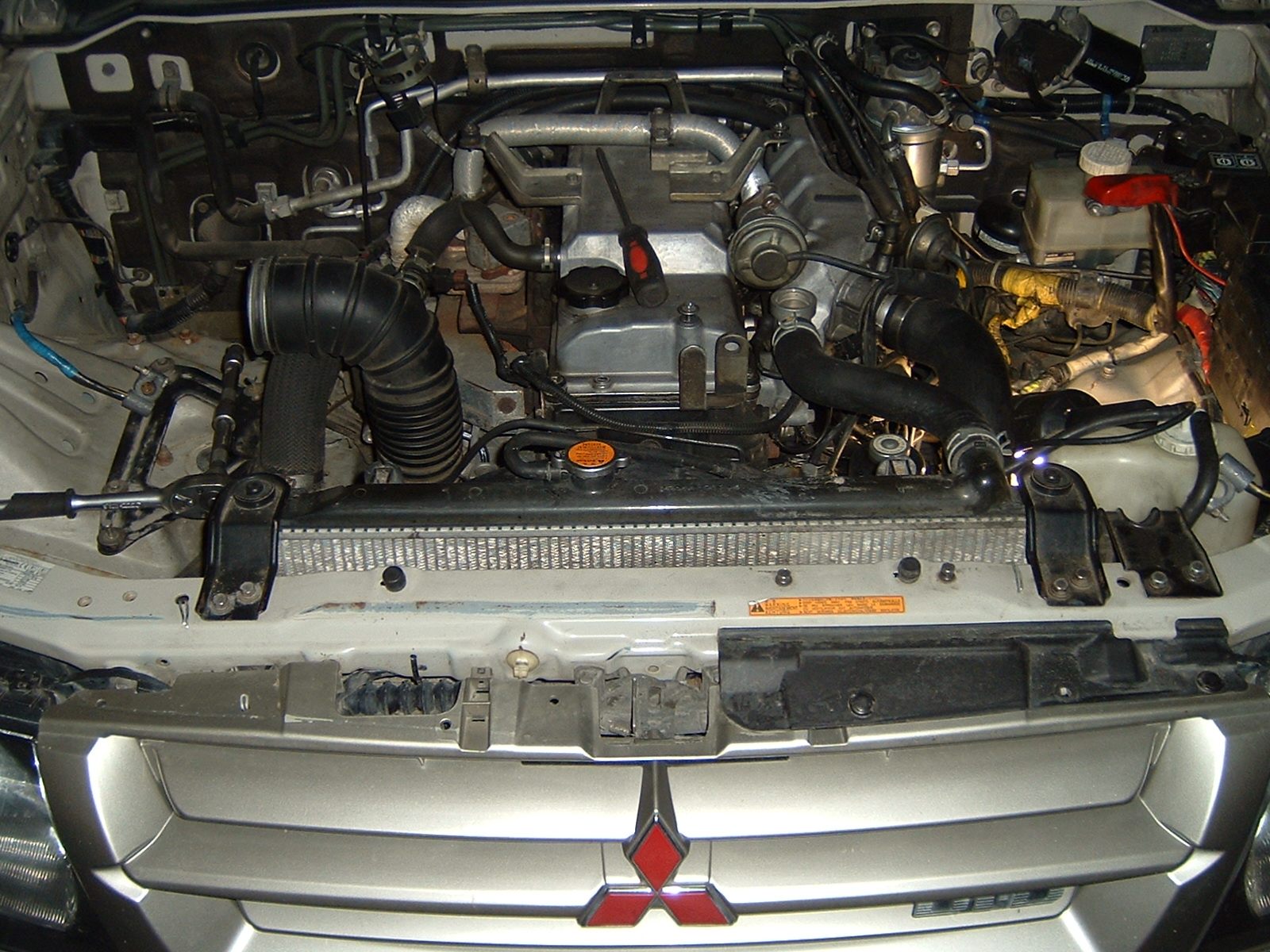

Открыв капот, велика вероятность увидеть что нибудь вроде этого
(прошу пардону за грязный воздухозабрник, забыл закрыть крышку радиатора и поехал кататься).
Итак, демонтируем воздухозаборник, коробку воздушного фильтра, оба АКБ и площадки под них, чтобы получилось так

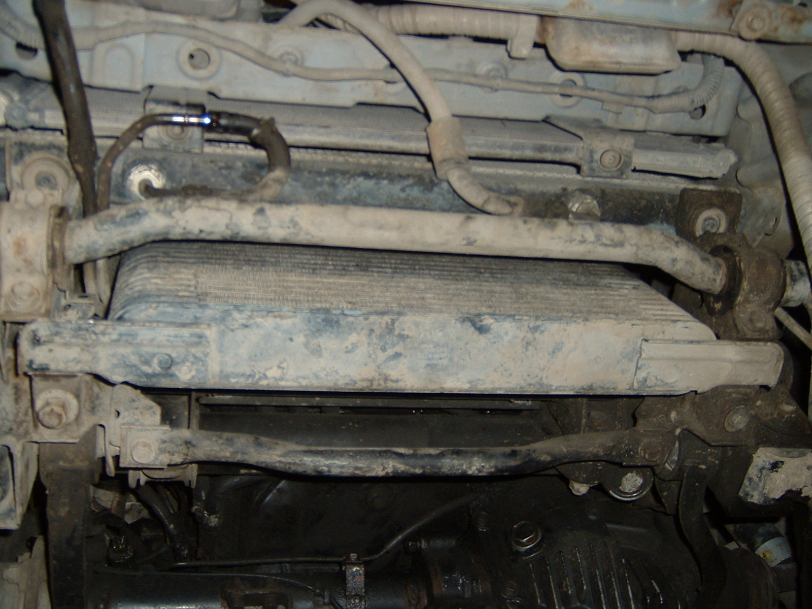

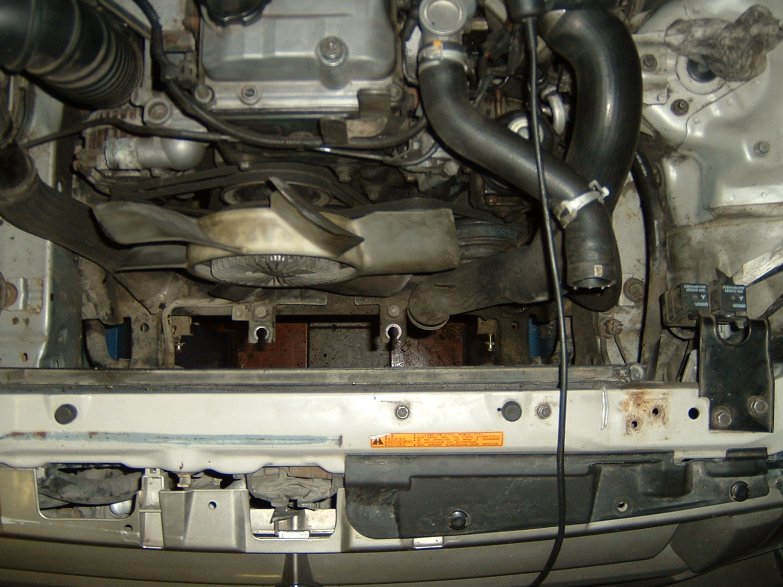

Демонтируем интеркуллер .
Получится вот такое.

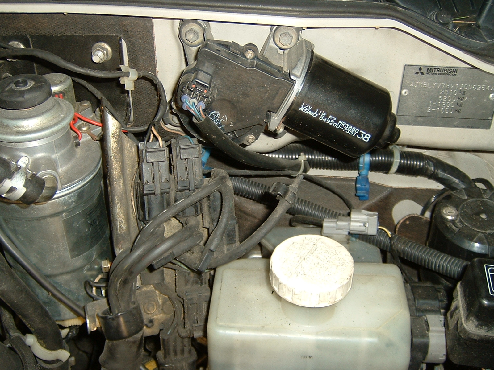

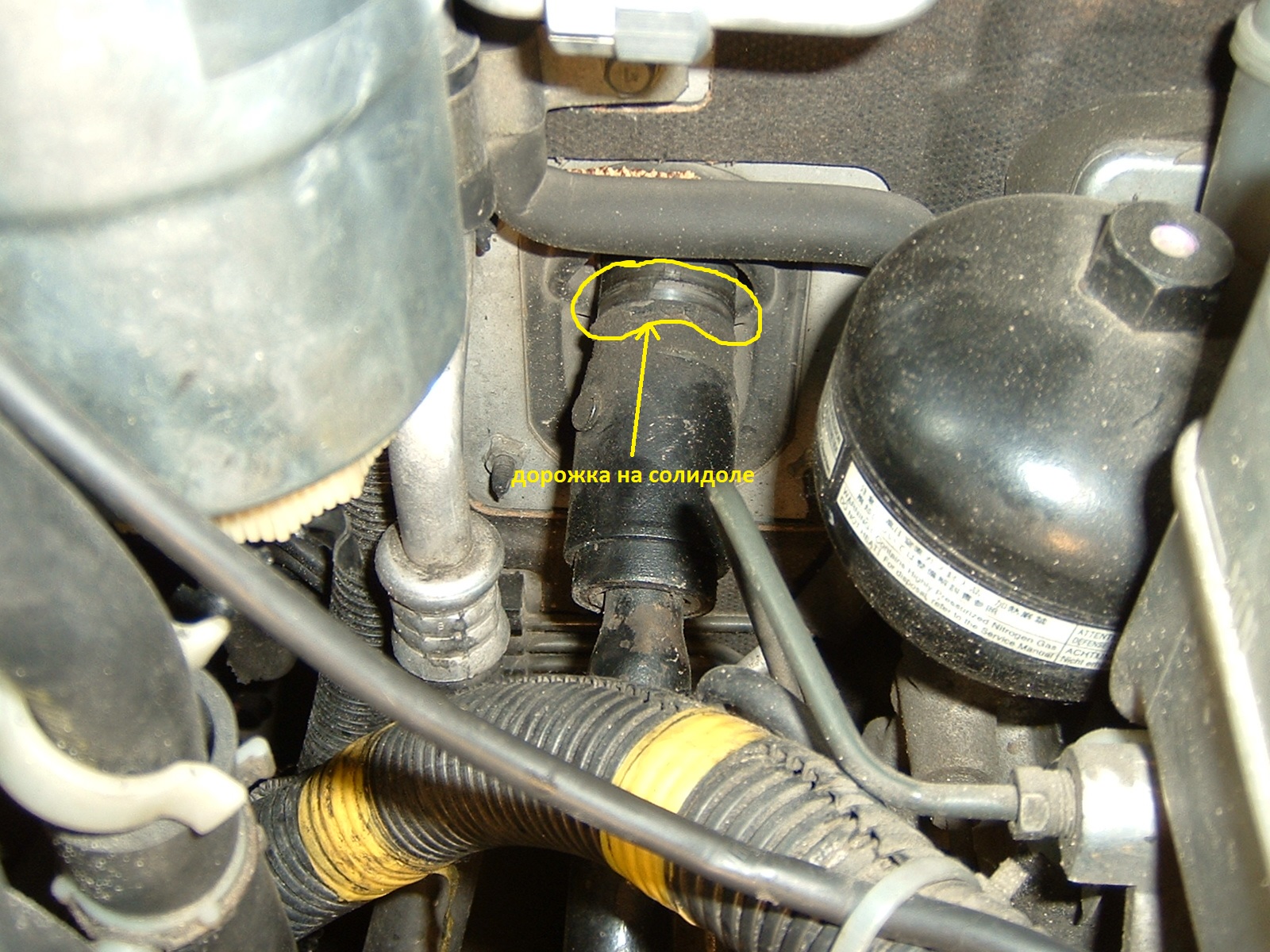

Откручиваем от кузова блок клапанов и реле свечей накала, от которого отцепляем две фишки и две клемы на гаечках,
и откидываем это хозяйство вверх чтобы не мешалось

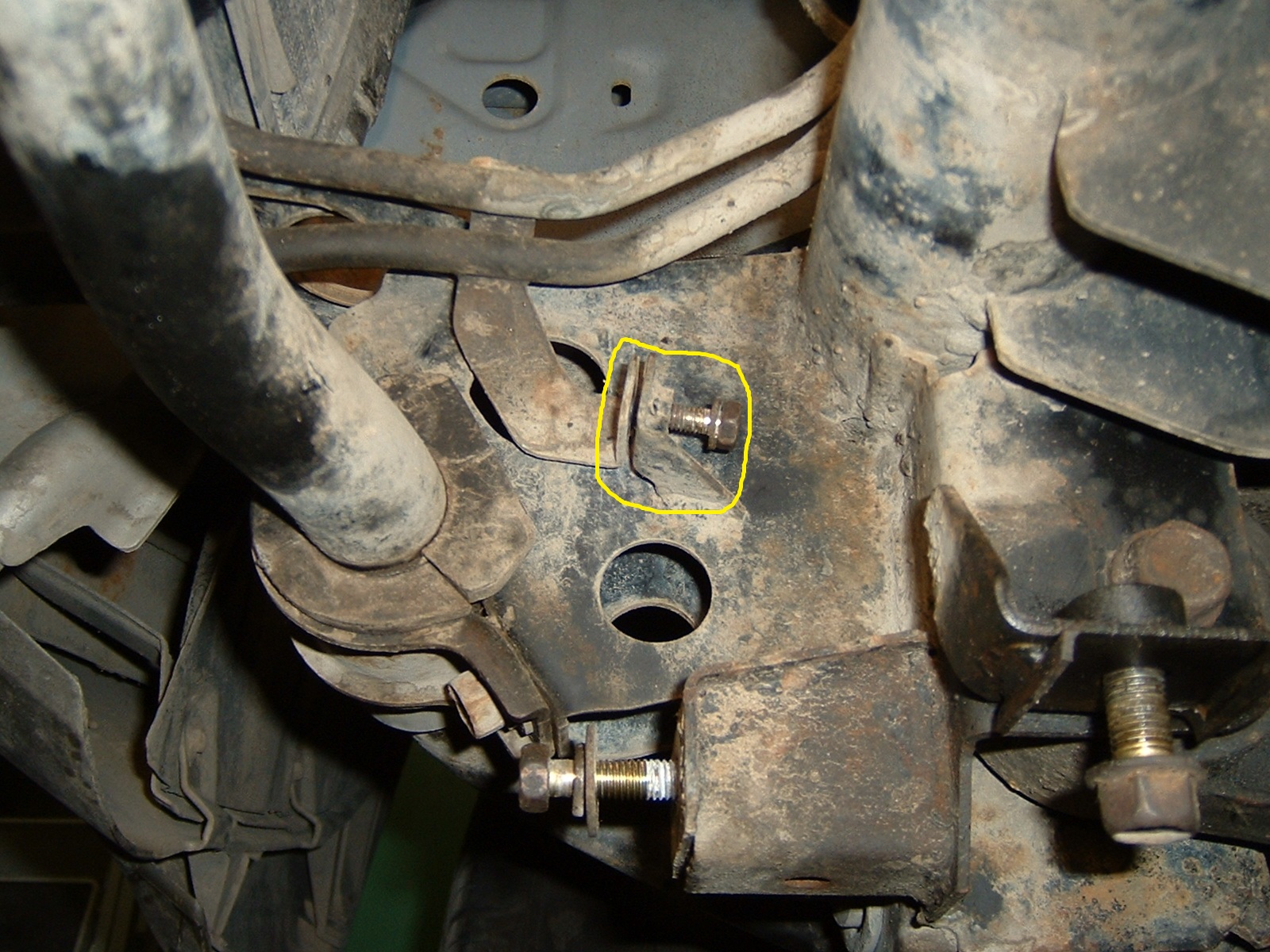

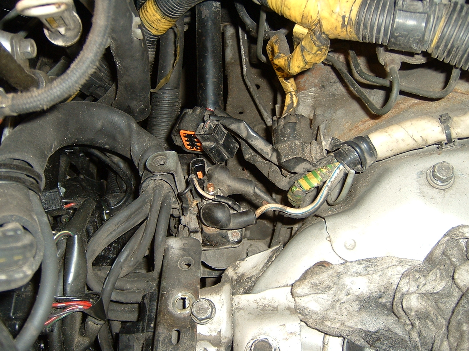

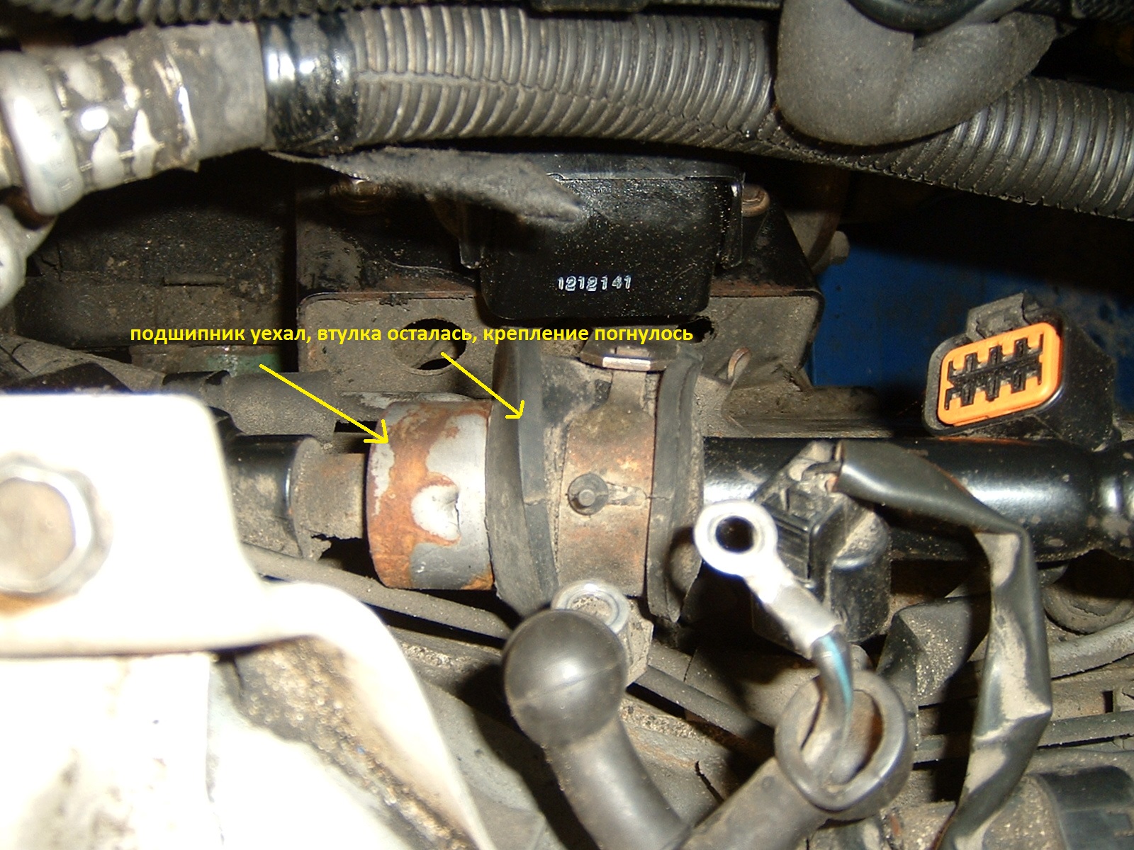

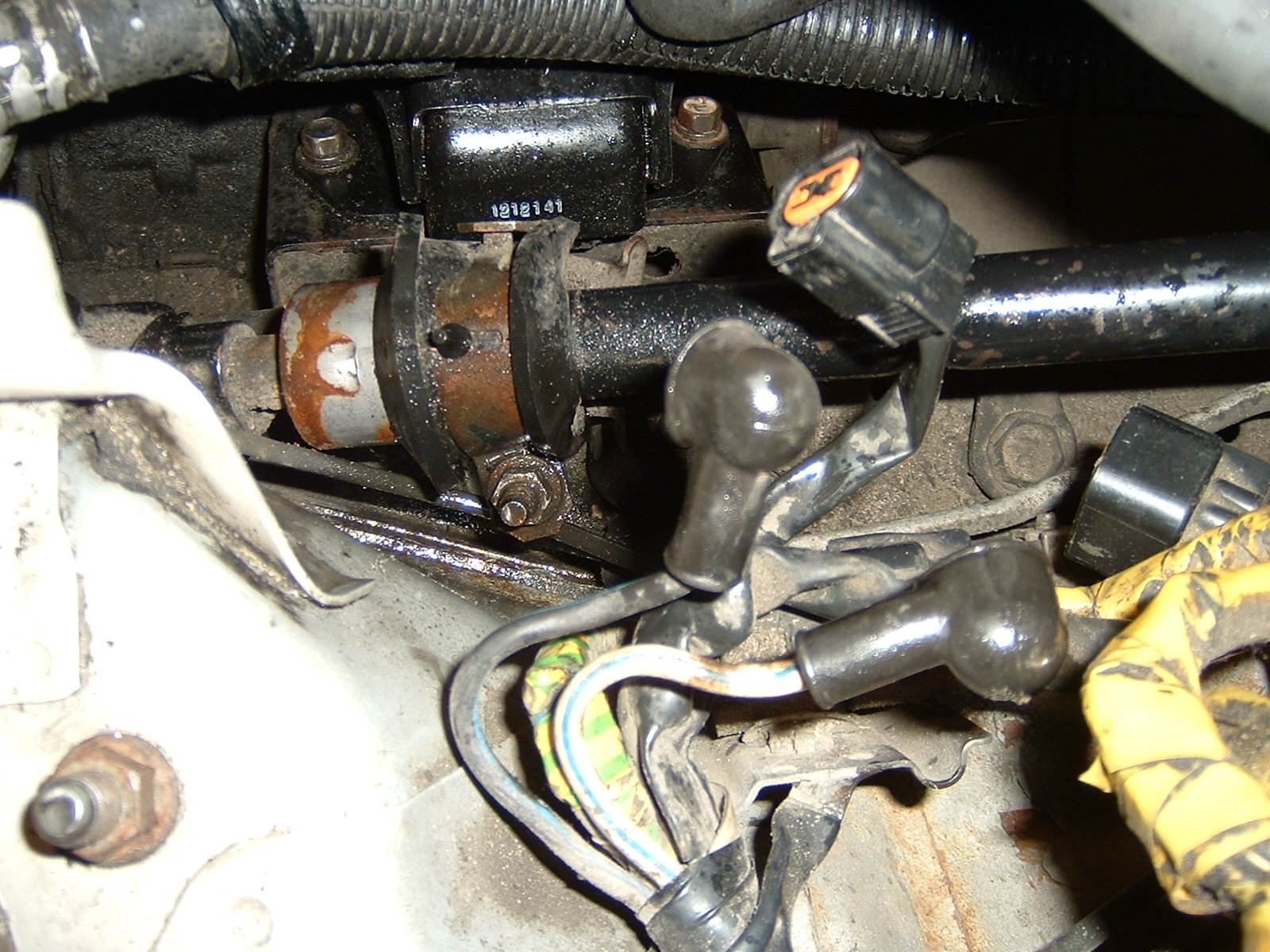

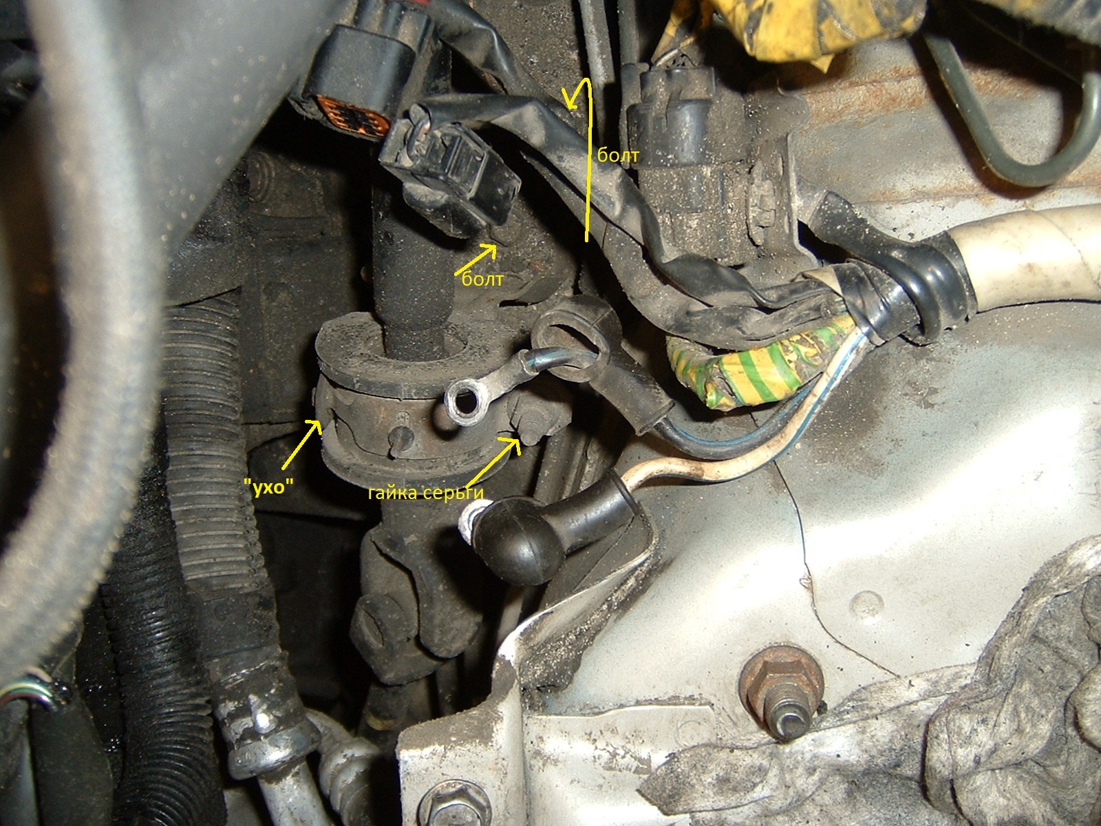

Далее следует моя первая ошибка, неправильно поняв мануал (либо просто что то пошло не так), я откручиваю вот этот болт,
предполагая что когда поперечная балка вместе с рулевой рейкой пойдут вниз, рулевой кардан сойдет со шлицов и наступит всеобщее благоденствие, позже выяснилось, что надо было откручивать промежуточное крепление рулевого кардана к кузову, лучше снять его полностью, для чего откручиваем два болта от кузова, и одну гайку от серьги которой зажимается резиновая втулка (у меня она не открутилась, вместо этого все крепление перекосо№"ло, надо было ждать пока ВДшка подействует, вместо этого я снял серьгу с другой стороны, через "ухо")

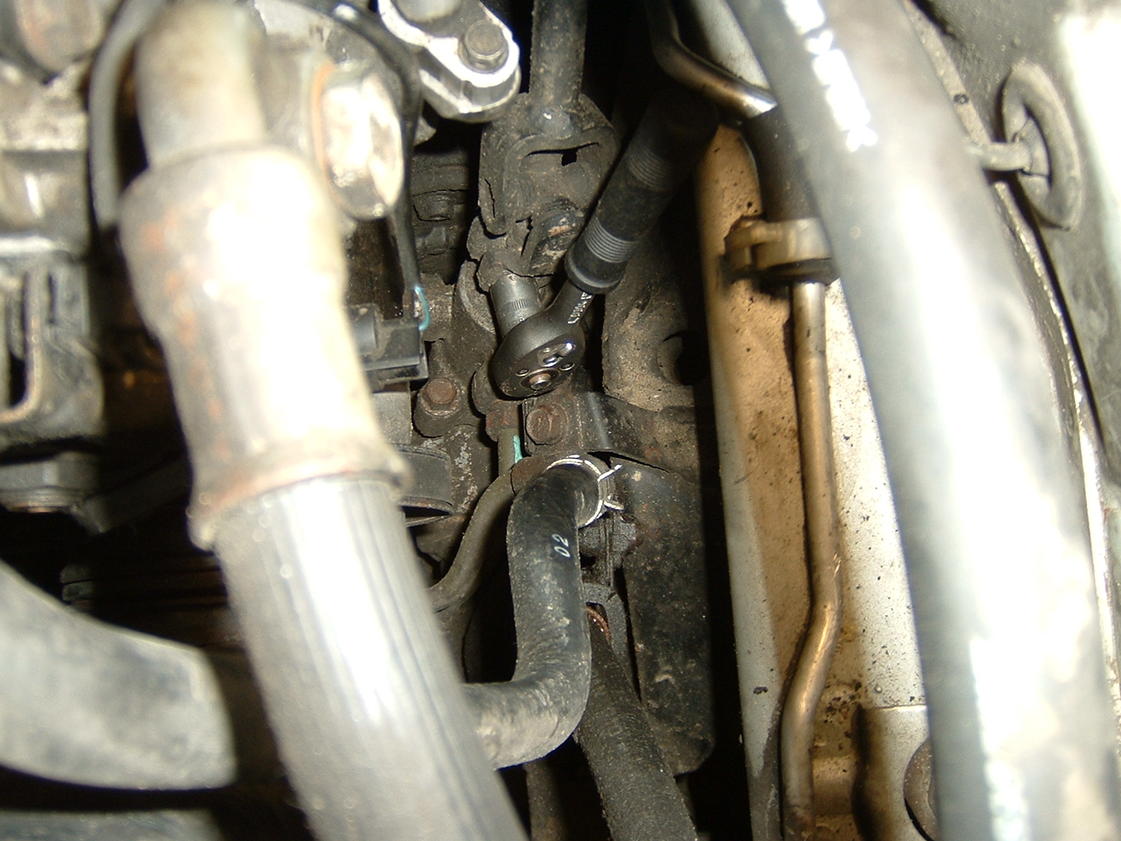

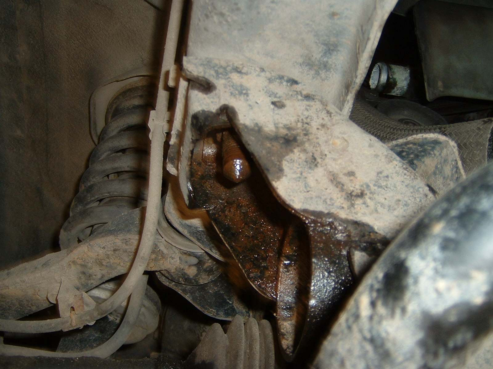

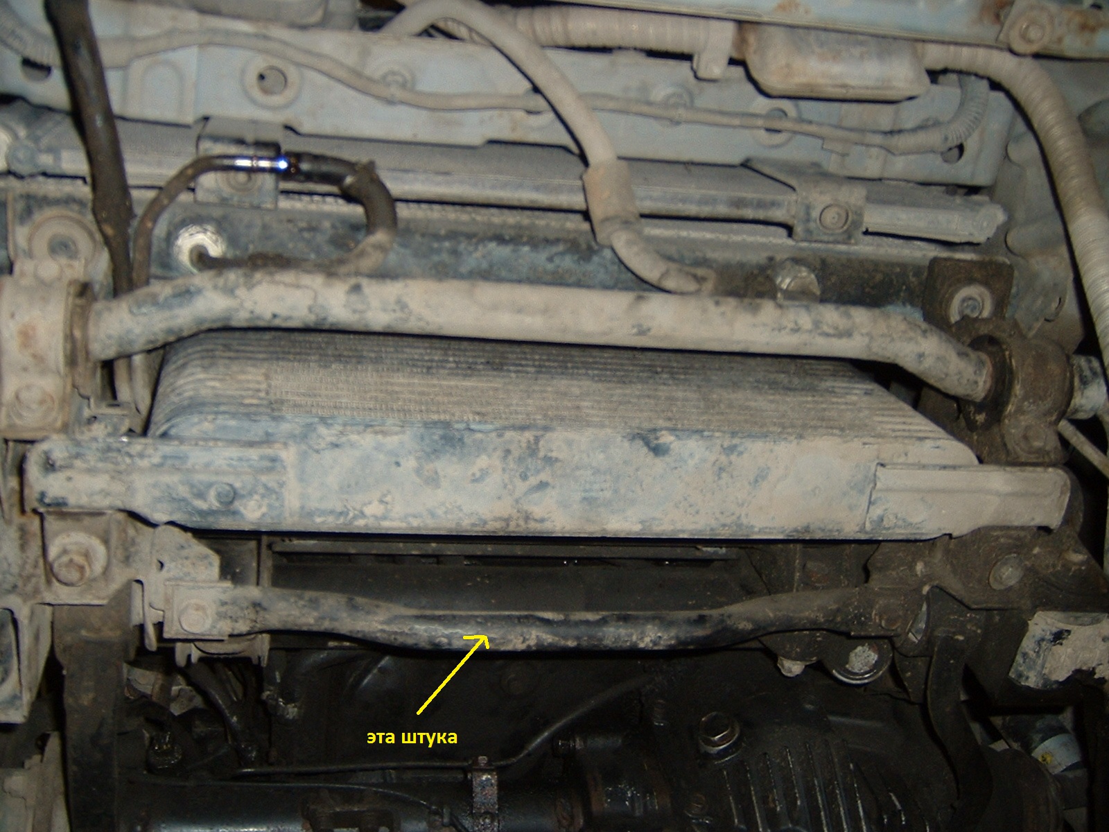

Сверху вроде все, теперь прыгаем обратно под машину, и откручиваем вот эту штуку

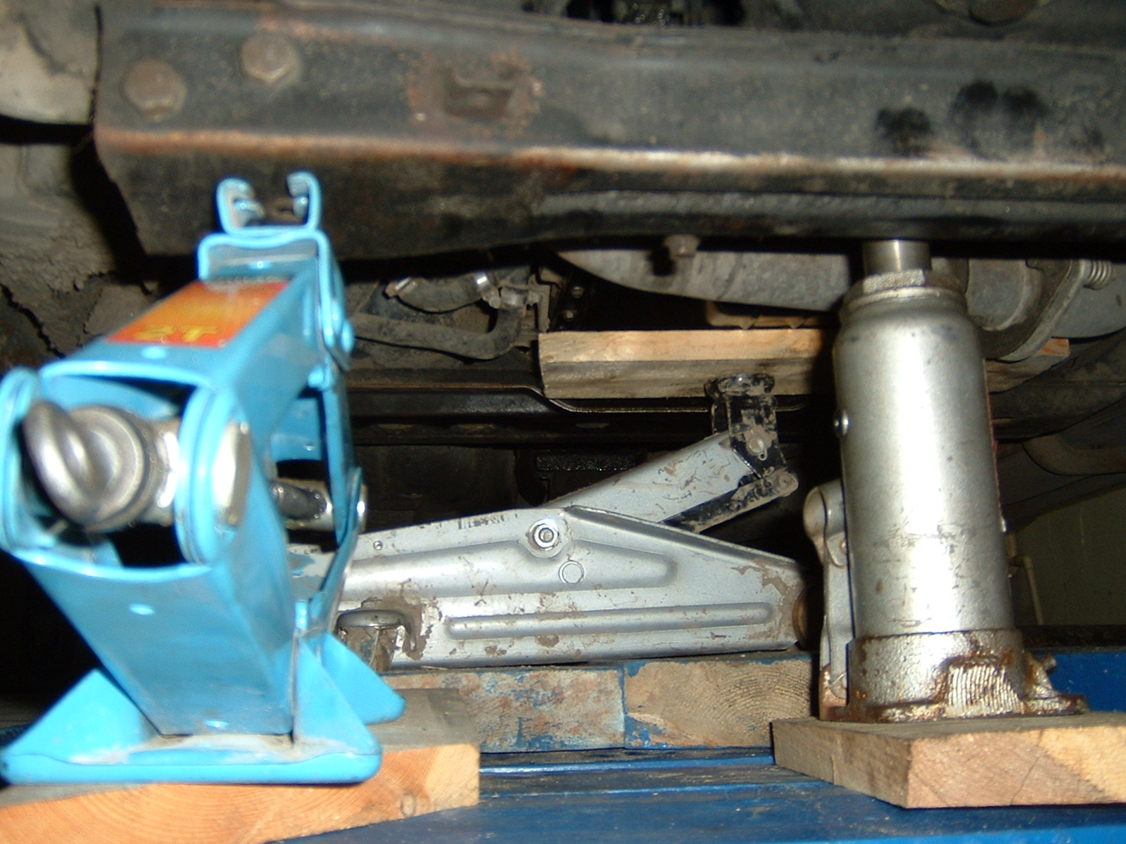

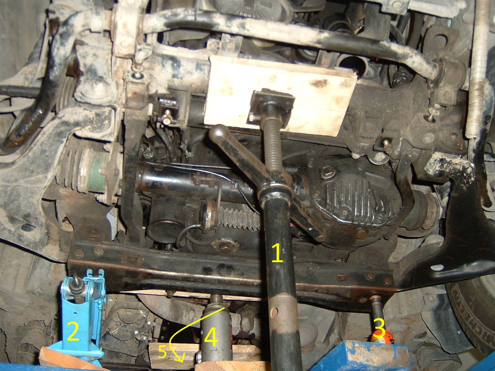

Выставляем домкраты/стойки/траверсы - в обчем все что есть в арсенале, у меня это выглядело следующим образом
1. Стойка - стоит на полу, через дощечку подпирает переднюю часть поперечной балки,
2 и 3. Подпирают задние части поперечной балки, установлены на досках над ямой.

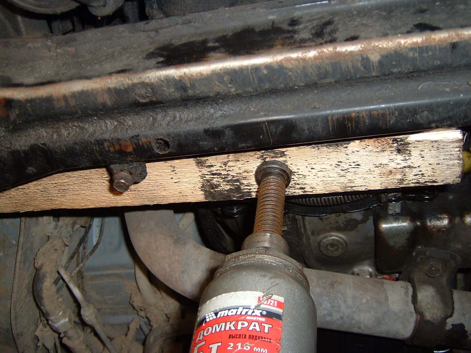

4. Через брусок 5х5 подпирает заднюю часть картера двигателя

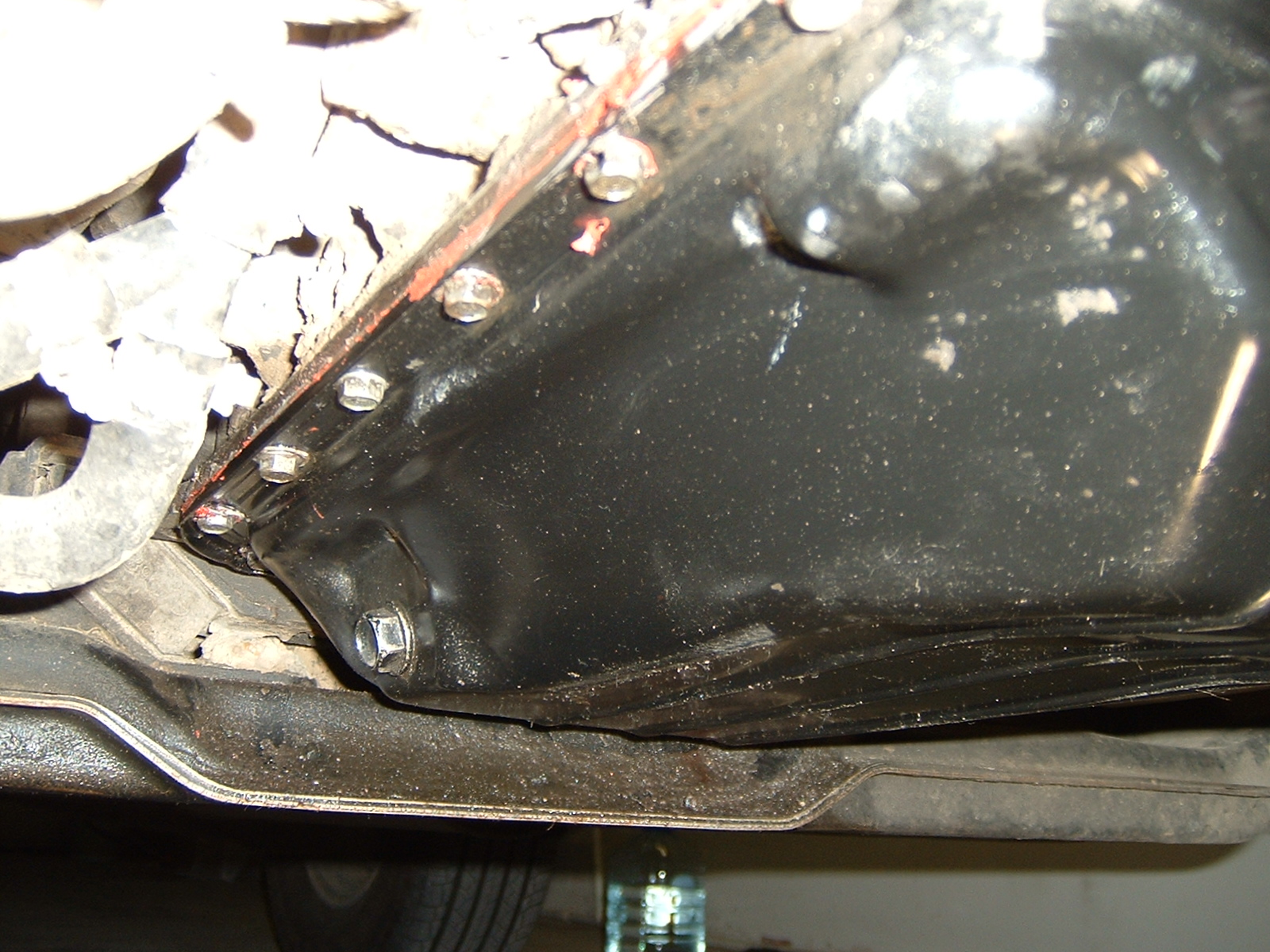

5. Через дощечку (она установлена неправильно! надо было вдоль на всю длину картера, а у меня поперек, да и еще в процессе поднимания/опускания двига, домкрат сместился в сторону от центра, и после ночной стоянки картер АКПП чуть чуть погнуло ) подпирает картер коробки.
Еще пара фоток этого безобразия

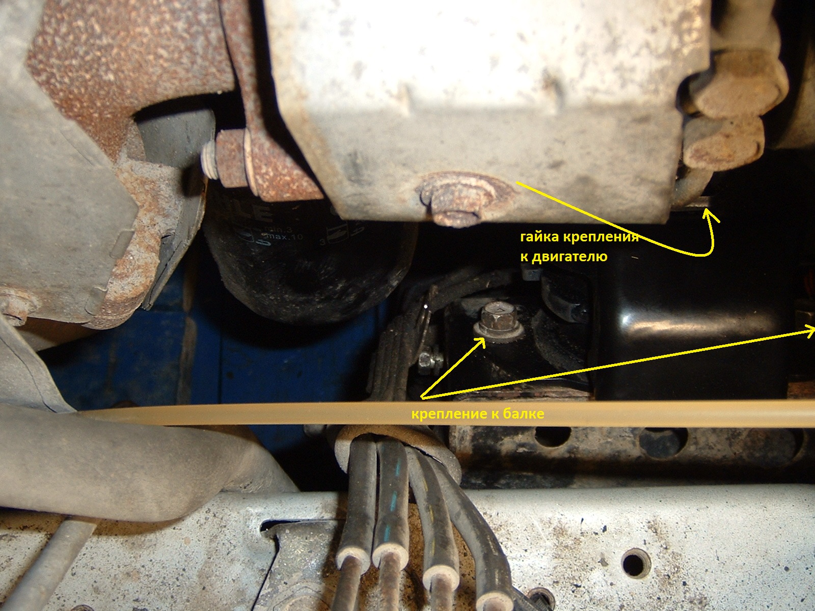

Итак, домкраты установлены, далее необходимо открутить сами опоры двигателя от поперечной балки, а затем и от двигателя, тут то мне и пригодился трещоточный ключик на 14, больно сподручно им откручивать болты и гайки подушек в условиях ограниченных пространств.
Правую подушку откручивали (и позже доставали) через верх, через пространство освободившиеся при снятии корпуса воздушного фильтра и правого АКБ с площадкой.
Левую подушку откручивали так же сверху, через пространство освободившиеся при демонтаже блока клапанов и реле свечей накала (а доставали позже снизу)

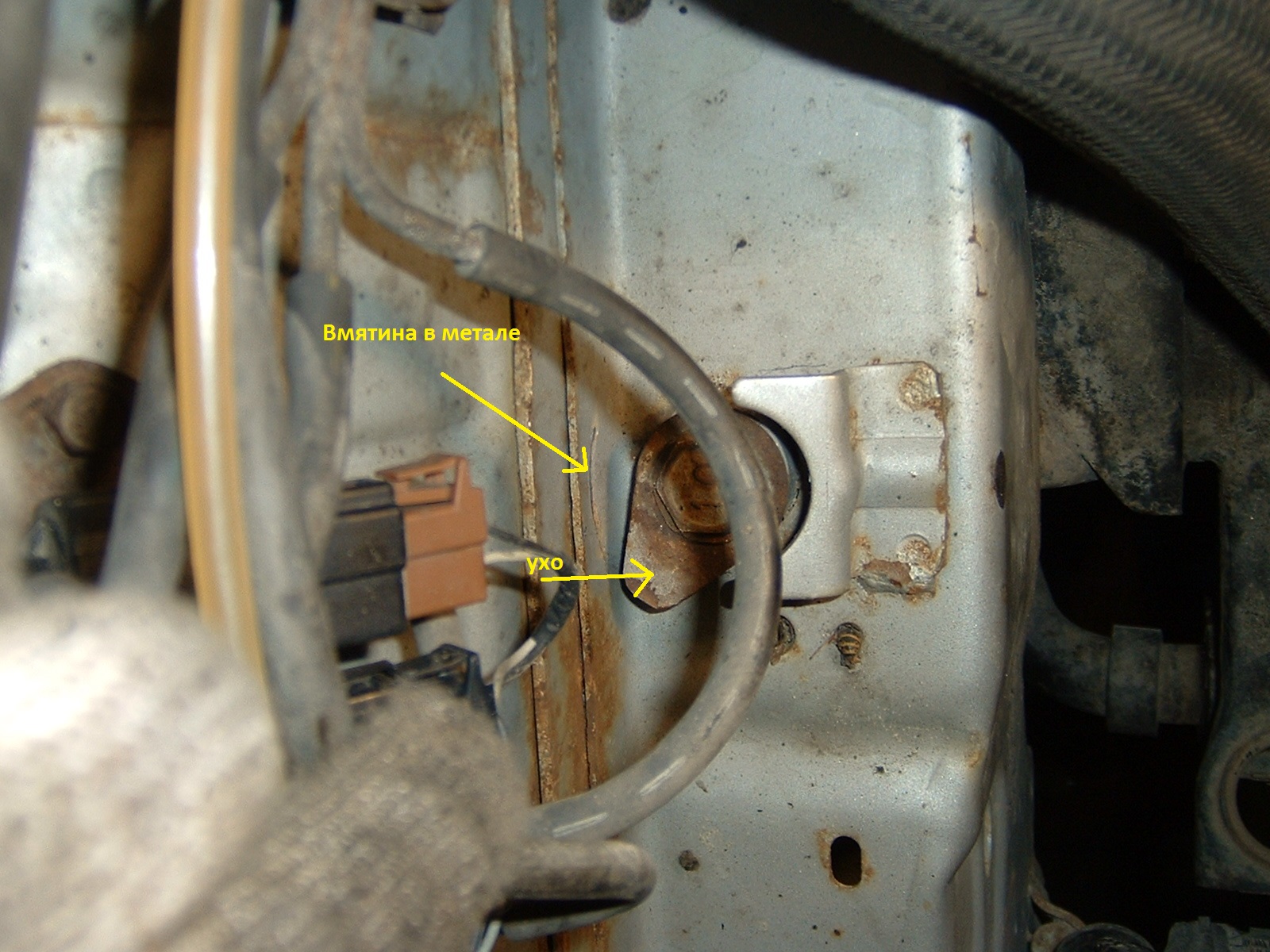

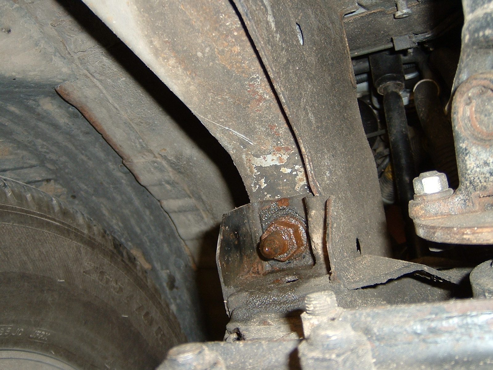

Откручивались они тяжко, с помощью воротка и 1,5 метровой трубы, возможно было бы легче залей я их чудо жидкостями за денек/другой до снятия.

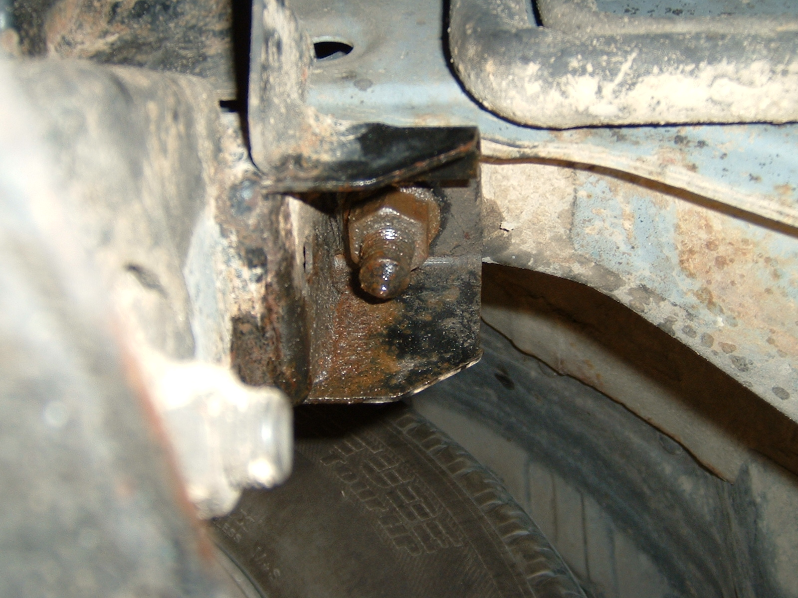

Последствием этого тугого откручивания стало вот что:

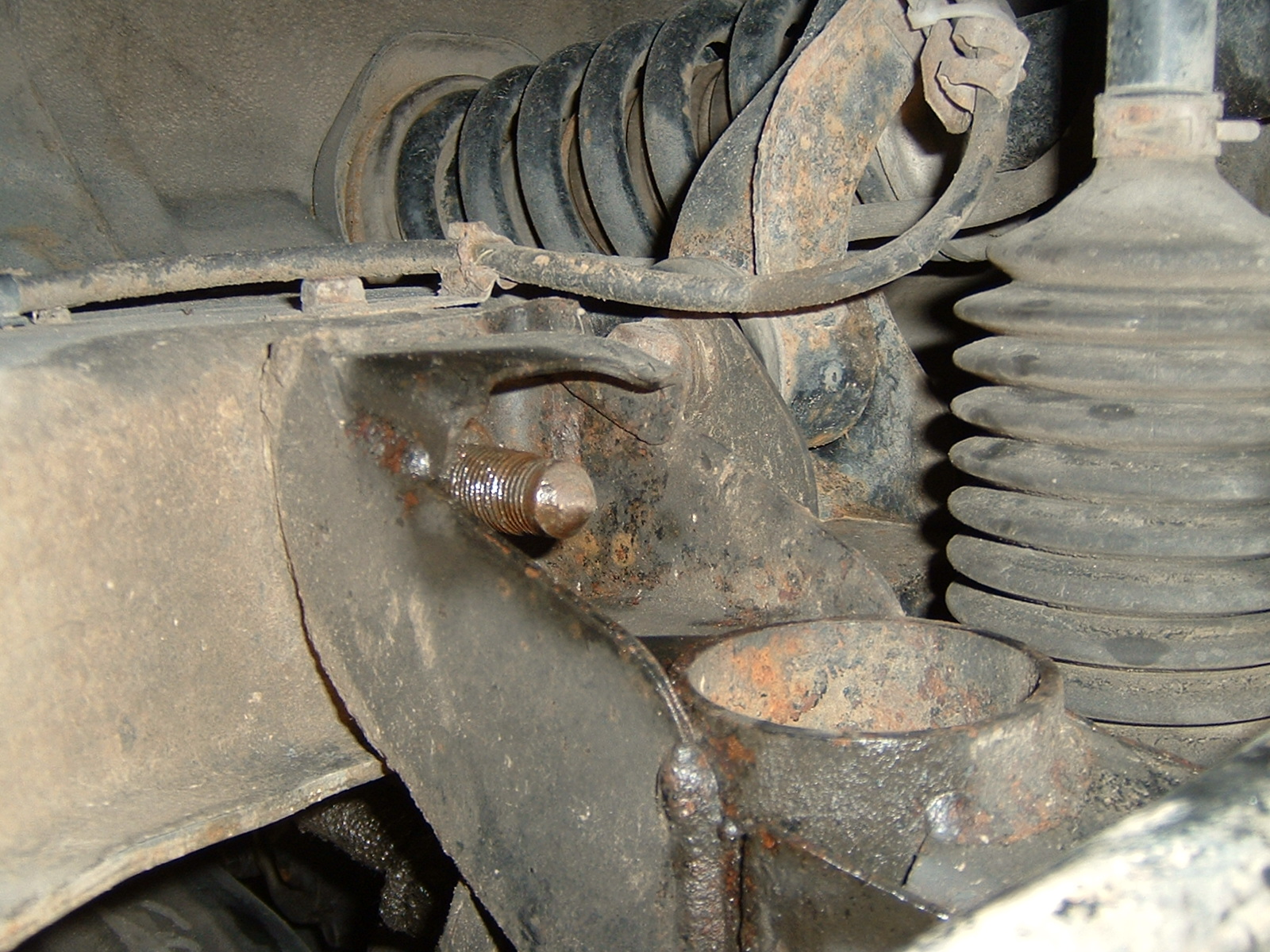

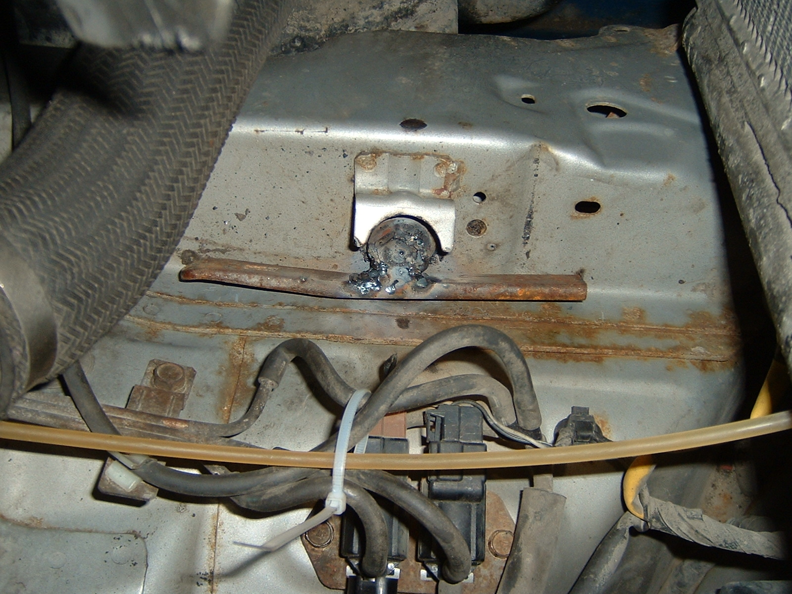

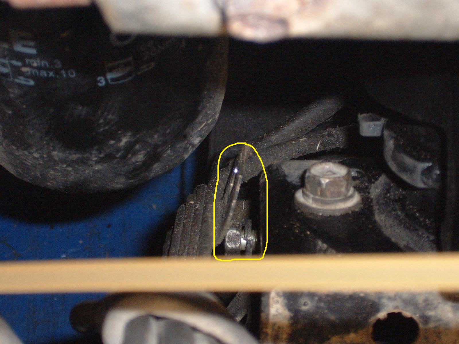

Поясню: от проворачивания, болт удерживается с помощью уха, которое упирается в кузов, в итоге это ухо продавило кузов, а при попытке его заблокировать оно (ухо) просто погнулось, а позже и вовсе отломалось от тела болта. В итоге все решилось так:

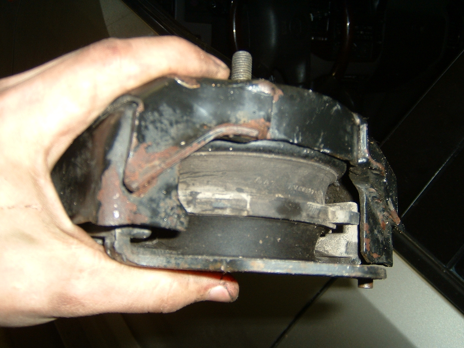

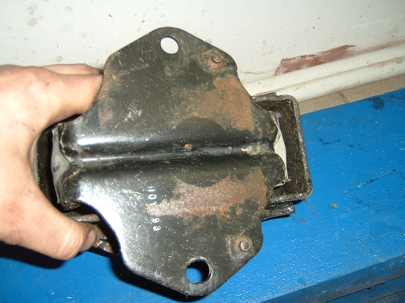

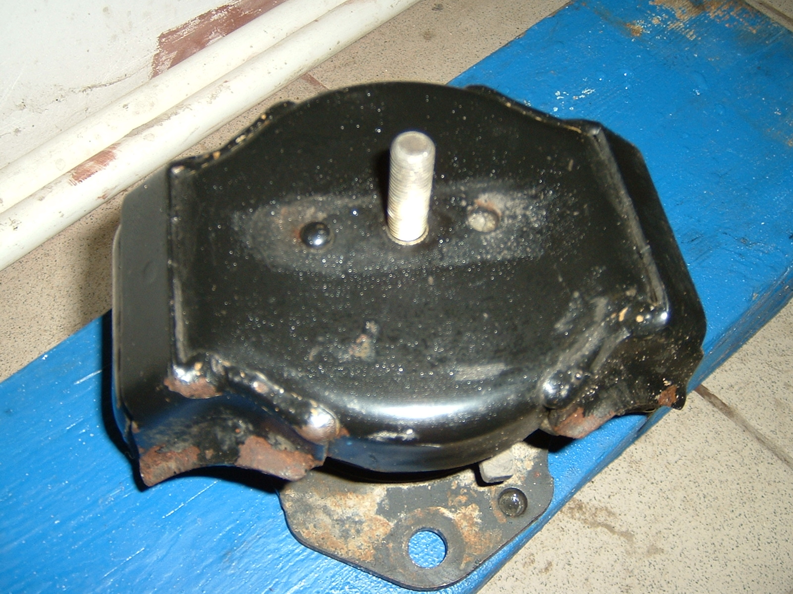

И вот они заветные у нас в руках
Не сказать чтобы совсем мертвые.

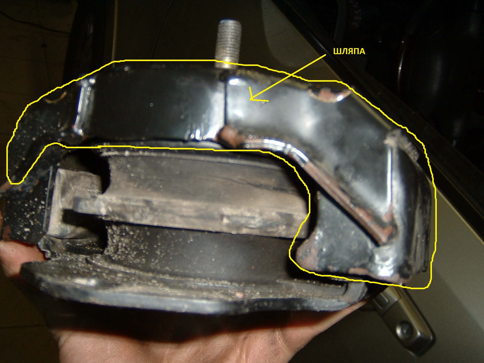

Теперь стоит сказать несколько слов о FEBESTe, дело в том что сама подушка как вы заметили не симметричная, и имеет ориентирующую пипку сверху:
и две выштамповочки снизу,
так вот, у FEBESTa (по крайней мере у того который я заказал, а их вроде два вида), верхняя, жалезная часть подушки которую я назвал "шляпа" - съемная (в отличии от оригинала)
Собсна из-за вот этой вот съёмности, я неправильно сориентировал эту самую шляпу, и заметил это уже после того как поднял поперечную балку. Ну это так, сам дурак как говорится.

Новые подушки я кстати ставил на второй день, в итоге, за ночь стояния агрегатов на домкратах, поддон АКПП стал чуть более уникальным

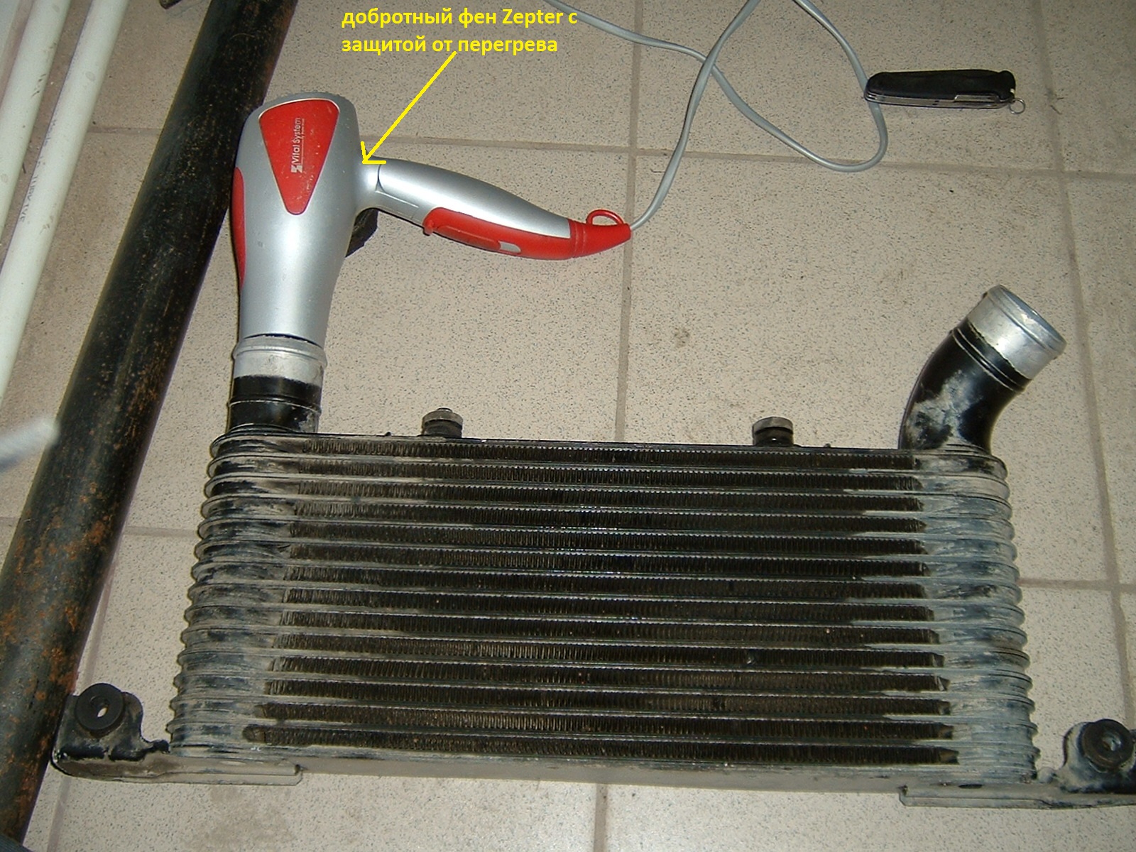

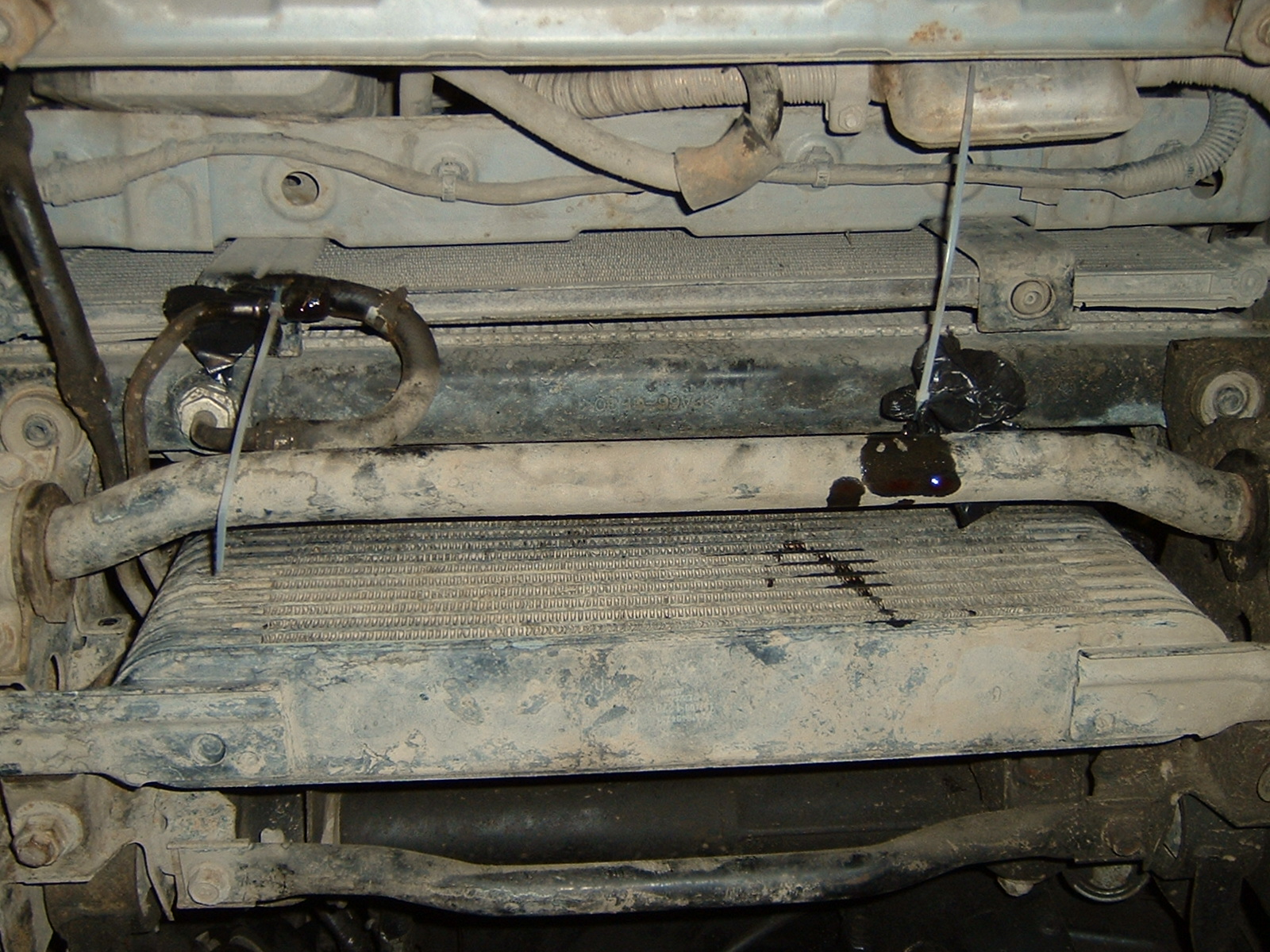

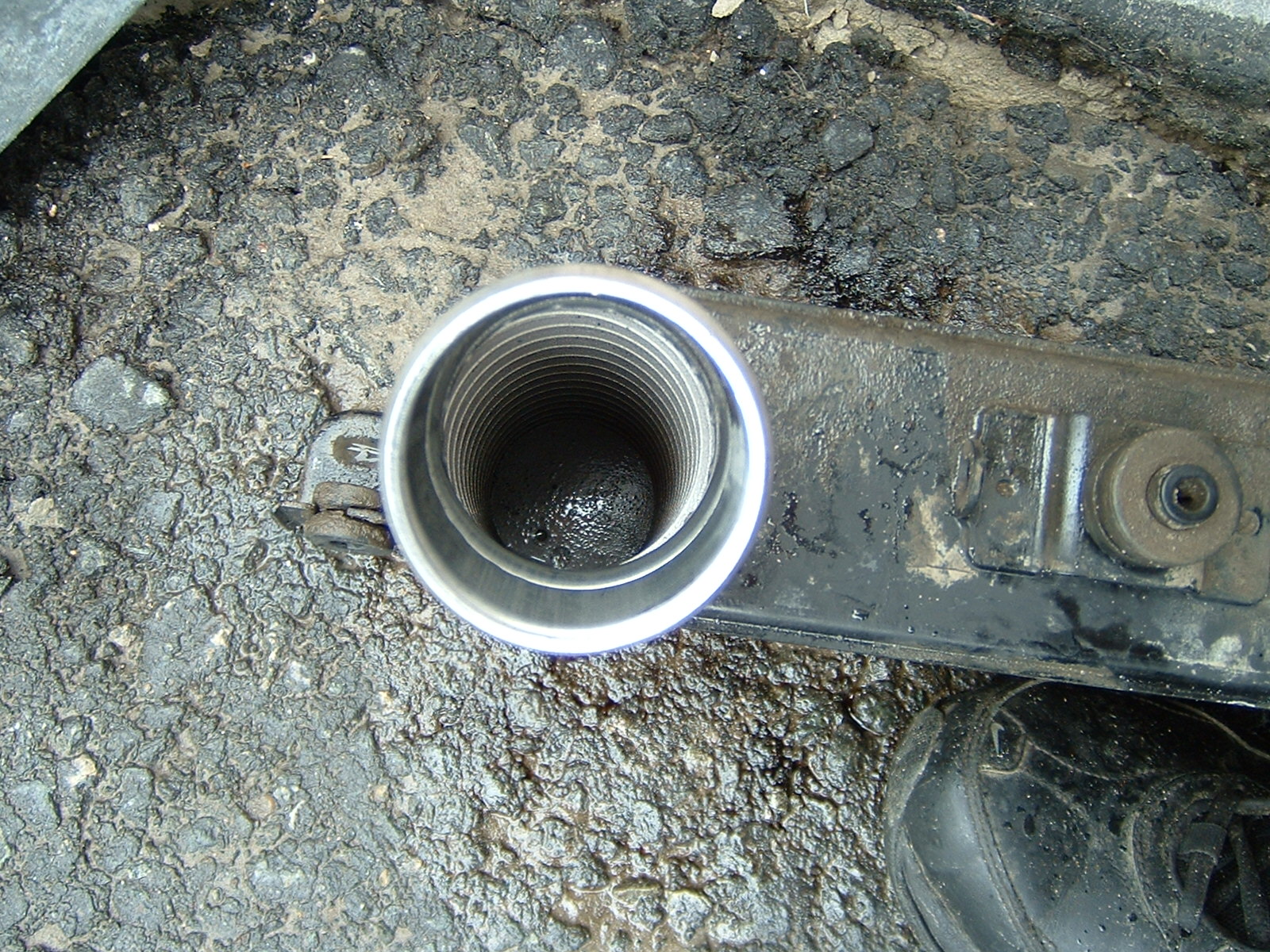

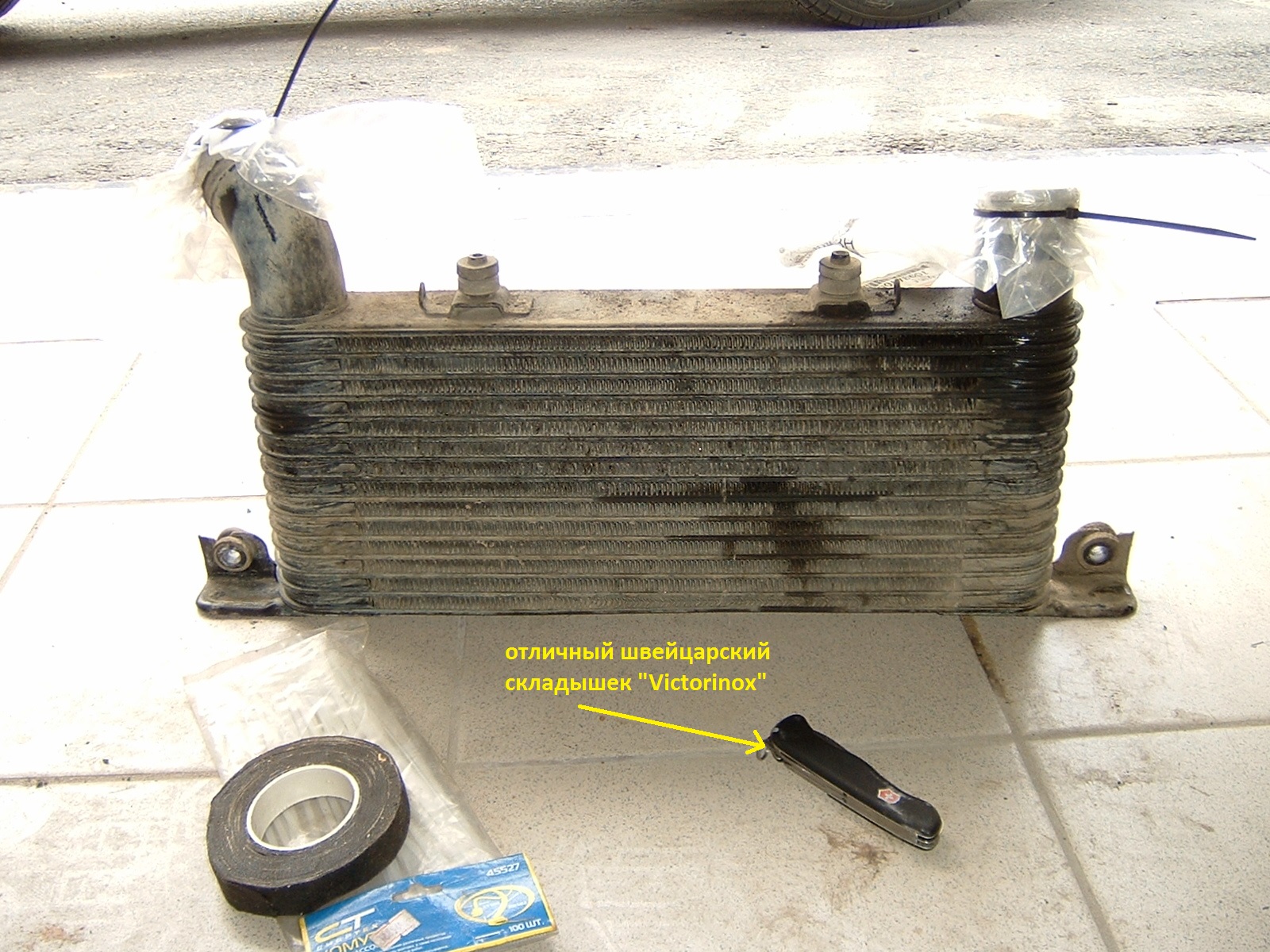

С подушками вроде все. Заодно промыл основной радиатор охлаждения снаружи, и инеркуллер внутри. Пара фоток + реклама
Ничего особо криминального внутри вроде не было
Мыл 92-ым бензином (справа), итог :
Мыл простым взбалтыванием, не замачивал, после второго захода - бензин был такой же черный, после третьего - уже вроде нормально.
Сушим Собираем все взад/назад не забывая прикрутить крепления разных трубочек которые откручивали и ВНИМАТЕЛЬНО смотрим на рулевой кардан, особенно возле перегородки где он заходит в салон, позже именно там я заметил, что кардан вылез из салона на сантиметр Если все на месте, то хорошо, ставим промежуточное крепление кардана на место, заливаем ОЖ и едем обкатывать и радоваться.
У меня же по причине того что, я не снимал то самое крепление, случилось вот что руль при этом почти не вращался, даже при повышенных оборотах двига.
Через брусок забил кардан обратно в салон, выровнял крепление, поставил все на место.

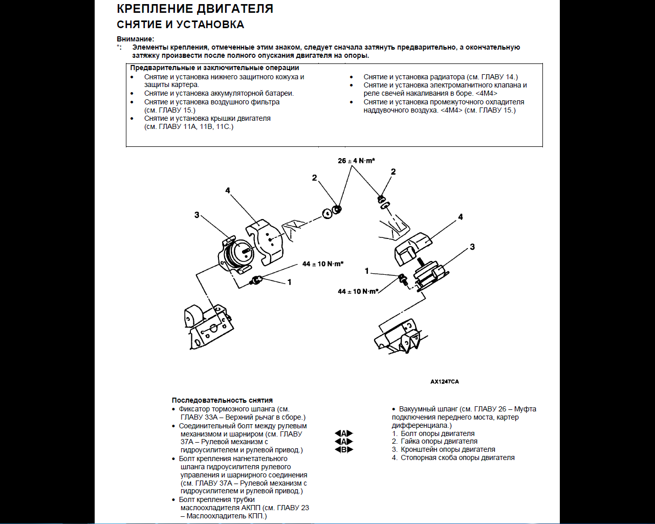

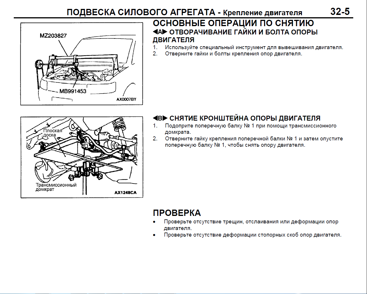

И на всякий случай маунал:
