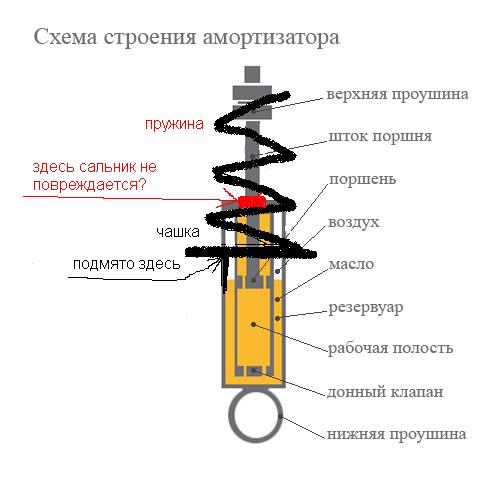

До внутреннего корпуса думаю деформация не дошла.
А поршень штока не портится при этом?

Ну с чашкой это передние, естесно двухтрубные. Получается, что помят резервуар. При таком дефекте должон работать, если не поврежден как то сальник (уплотнитель) штока.

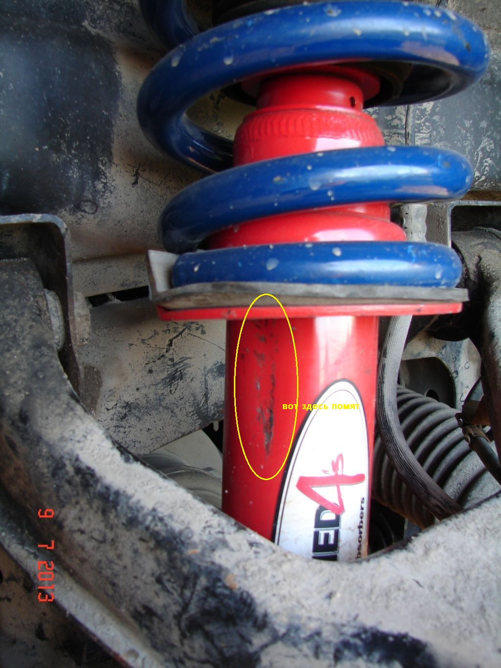

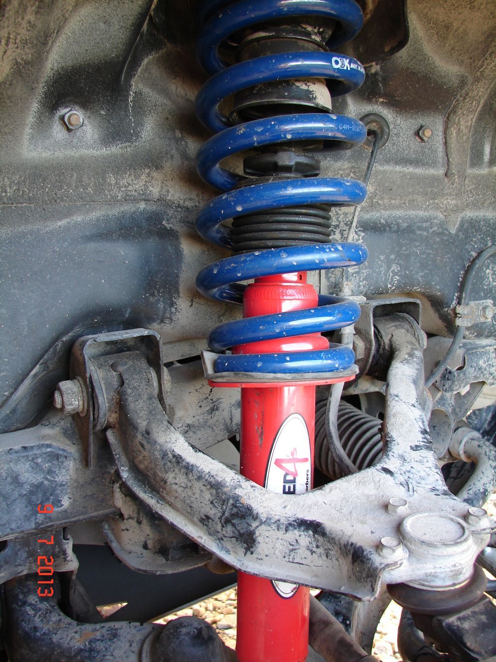

Сходил сфотографировал аморты. Вот
Масло не бежит, шток в идеале.
В пятницу будем снимать, проверять ход.

Ездь и не мешай технике работать!. Это и не вмятина, а так...чирк лёгонький

Вот я же говорил, что нужно увидеть)))
