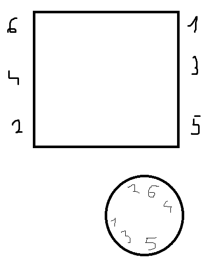

На рисунке ниже (схематично
порядок подключения проводов на трамблер
- Volod9
- Сообщения: 23
- Зарегистрирован: 07 апр 2012, 16:40
- Двигатель:: 6G72, Бензин, 12 valve
- Мой автомобиль(и):: Pajero II 1993, МКПП
Всем привет! Проблема такая - ВВ провода были сняты с трамблера и свечей, купил новые. Поставил в соответствии с цифрами на трамблере и под свечами. Машина не завелась. Нашел у себя фотографию движка, там видно, что провода стоят не по цифрам, но не видно куда они идут. Вопрос... что делать? (:
) указана текущая нумерация цилиндров на движке и контактов на трамблере.

- Volod9
- Сообщения: 23
Re: порядок подключения проводов на трамблер
Ребят, выручайте! Машина нужна как-никак! Есть способы какие-нибудь кроме как заново "настроить" распределитель?

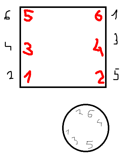

Если расположение деталей на рисунке подразумевалось как должно быть в реальности, т.е. трамблер в передней части двигателя на левой голове, то нумерация неверная, должна быть вот так. Номера на трамблере написаны, там не ошибешься (4 и 6 идут не по порядку, все верно).
Если смотреть на движку под капот, то левый блок спереди 1,3,5 а правый 2,4,6 от радиатора. трамблер против часовой стреки первый цилиндр левый (на 9 часов) далее по порядку зажигания.
de, проверил твой вариант, двигатель троит, попробовал проехать, еле едет плюс воняет бензином не сгоревшим.
Решил вытащить свечи, они все черные оказались. Почистил, решил ещё раз воткнуть провода по-новой. Завелась с полтычка. Прогревачные и всё такое имеется. Сейчас поеду кататься проверять (:
Всем спасибо! Всё работает! (ктож знал, что цилиндры пронумерованы не правильно :/ )
