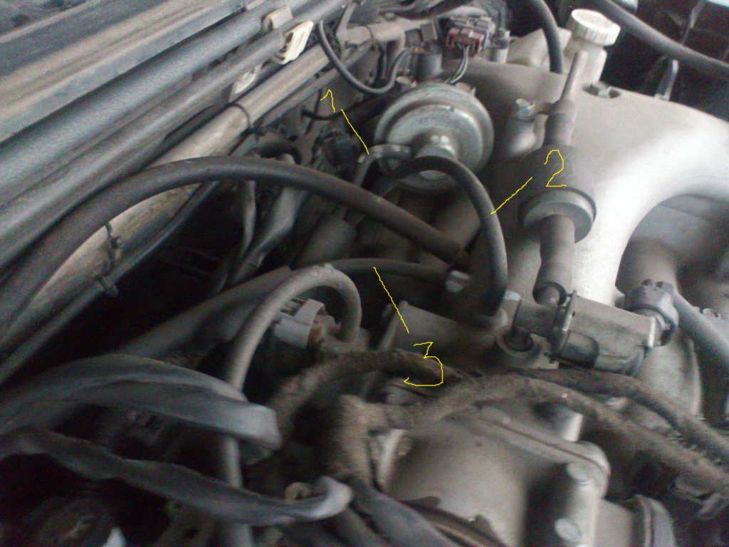

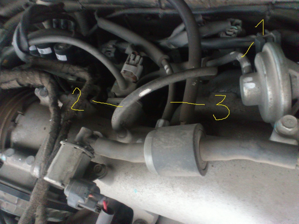

Сань-ОК
Сообщения: 240
Зарегистрирован: 23 окт 2007, 07:11
Мой автомобиль(и):: MMC PAJERO-IV (бензин-газ)
Откуда: Сочи
Откуда: Красноярск- Сочи
Re: Странная неисправность
Сообщение Сань-ОК »
4 резиновых, тонких шланга. Они все подходят к впускному коллектору. В развале блока цилиндров, ближе к лобовому стеклу..

Сань-ОК
Сообщения: 240
Откуда: Сочи
Сообщение Сань-ОК »
Вот, что получилось... В нормальных машинах там 4 шланга.. В моей- стоит ГБО. поэтому у меня- 5 шланчиков.. :)
На фотках- есть лишний шланг (не помню, какой именно)- у меня просто установлено ГБО. Его шланг.
Ну вот.. Правда, коряво... В общем- надо, чтобы шланги стояли именно так, а не иначе..

Ernst
Сообщения: 49
Зарегистрирован: 09 янв 2005, 22:33
Мой автомобиль(и):: Pajero Wagon 2004 араб
Откуда: Харьков
Сообщение Ernst »
Ай спасибо, завтра полезу смотреть. Спасибо!!!
