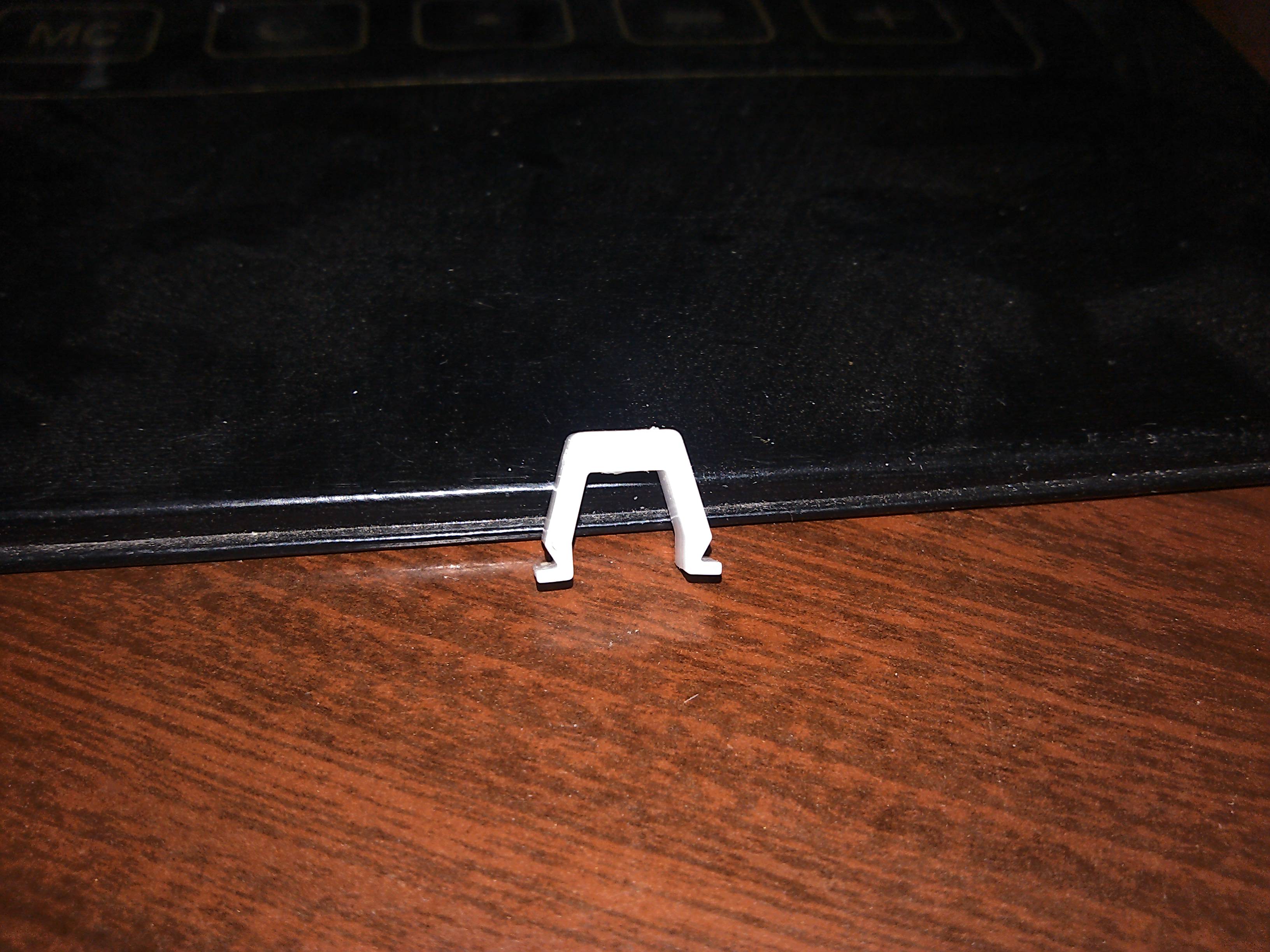

Объясните пжлст, как установить верхние крепления (скобу и шуруп) MF 453673 Шуруп , MB 696641 Скоба крепления арки ?

Походу прикручиваешь скобу шурупом и вставляешь , она как защелка . Но держит слабо . У меня отходят накладки . Походу скотч лепить надо .

sdkf70 писал(а):Походу прикручиваешь скобу шурупом и вставляешь , она как защелка . Но держит слабо . У меня отходят накладки . Походу скотч лепить надо .
Я строительный силикон использовал клеит нормально и герметично
а если снять приспичит? Типа неразъёмное соединение получается

За бугром не парятся у них это расходные материал Тупо выламывают.Можно сохранить клипсы если снять внутринию обшивку в салоне и изнутри сжать клипсу и вытолкнуть наружу или раскачивать расширитель пока клипса не отщелкнется .Молдинг клеится к расширителю на 3м скоч предварительно обработать праймером что бы лучше приклеился скоч после и на молдинг наклеивается скоч и клеится на кузов также кузов обезжирить и обработать праймером.Защитную пленку сразу всю не снимаем а только по краям загибаем уголки наружу когда финдер встал на место потихоньку вытаскиваем пленку и защелкиваем клипсы.На родных молдингах ( РЕЗИНКАХ как их часто называют) скоч сразу наклеен с двух сторон .Поэтому выгодней покупать оригинальные Брал два году назад цена одного где то 800руб проходили в бумажных трубках типа тубы мягинькие и с вырезами под загибы цвет серебристый.Испортить внешний вид любимого авто всяким ширпопребом просто трудней придать потом первозданный заводской вид Извените не кого не хотел обидить просто это мое мнение.

После к.р. столкнулся с этой же проблемой,защёлки сломаны.
Т.к. пластик внутри был снят нарезали кусочки шланга,который влез на остатки крепежа,сделали пластинки и саморезом через пластинку изнутри надев шланг прикрутили.Двойной скотч для уплотнения то же приклеели.Получилось как новое.

На задних крыльях к ним хрен подлезешь .

Захочеш не так раскарячишся Как говорилось в фильме про корову.Клипсы стоят копейки только брать нужно зарание а не когда финдер снят.

я то думал скобки железные, а оне пластиковые ::-D:
И судя по замковой части соединение будет разъёмным

я вот тут недавно снимал накладки на арки задние с целью вырезать гниль и раширить арку как следствие.после того как удалил 7 см гнилух отверстия для крепежа остались.До них было еще 2 см.На пластике осталась одна живаю клипса.Ну короче я все обезжирил,и нежалея нанес прозрачный силикон-герметик.Надел пластик на одну клипсу.НУ а оставшиесяточки где должо все крепиться просто подержал до отвердевания герметика.Вашпе нормально получилось.и вода там стоять не будет
