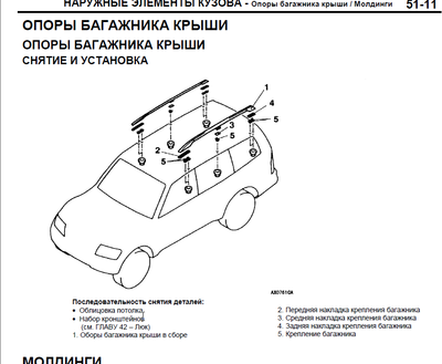

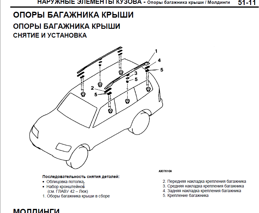

Прочитал эту ветку, но все равно не понял )) Чтоб снять рейлинги, которые с завода установлены, нужно потолок снимать или нет?
В мурзилке написано, что надо снимать потолок. Изнутри похоже гайками прикручивается.
