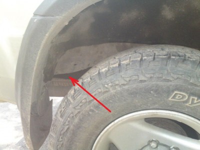

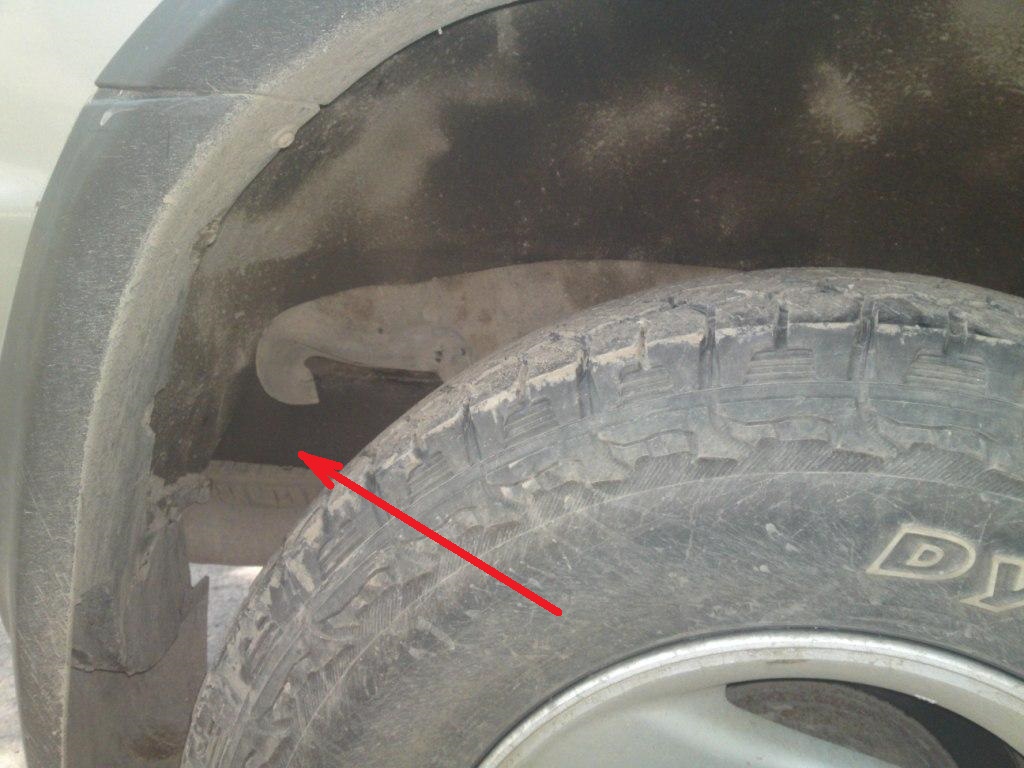

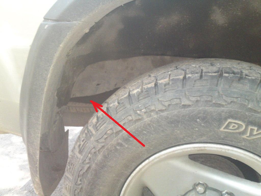

:*HI*: ищи в арке заднего правого колесе, ближе к бамперу, примерно середина.... лучше хорошо отмыть и вычистить.

твой номер глядит на тебя когда ты глядиш на него, он набит на плоскости рамы за задним правым колесом в том месте где рама переходит после изгиба в прямую линию и уходит к бамперу

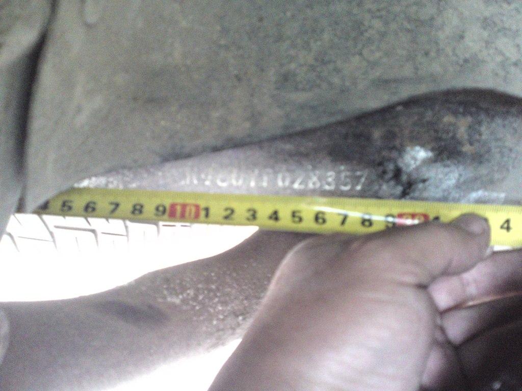

Сообщение vla2620 »
Так выглядел до антикора, после обработки наждачкой. Ещё мелом затёр чтоб виднее было
