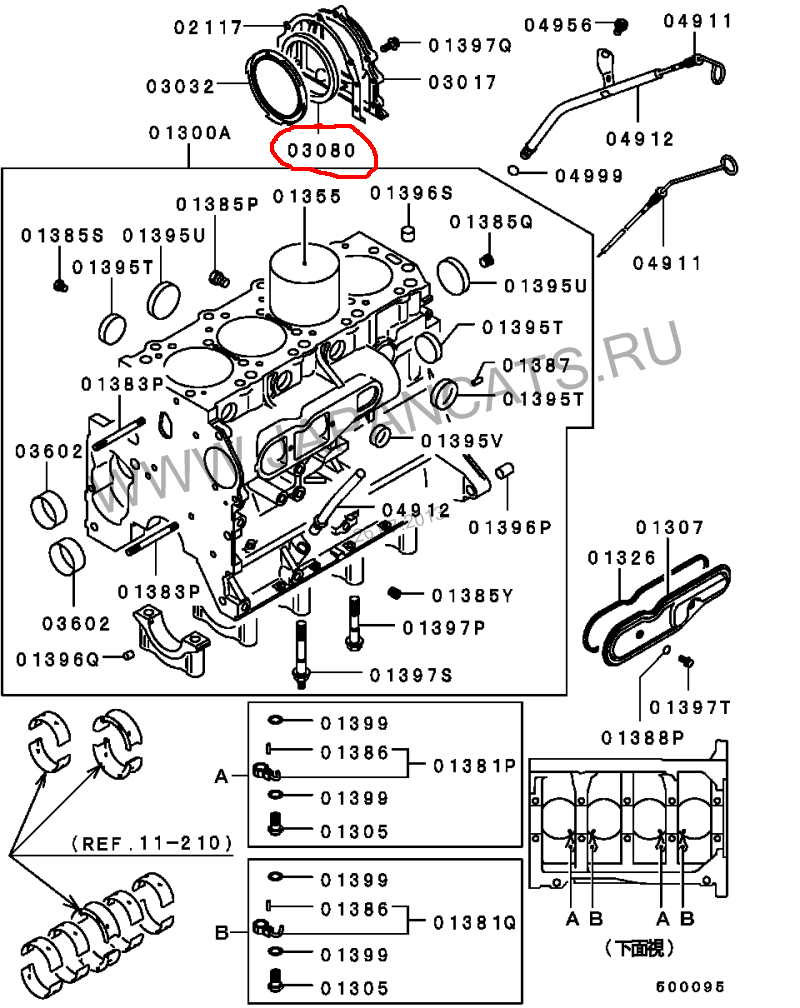

Сальник коленвала двигателя задний, выделен красным на рисунке.
Артикул Mitsubishi MD069947 или Mitsubishi MD343564.

Серега Сахалин
Сальник под колоколом,а него сверху.
