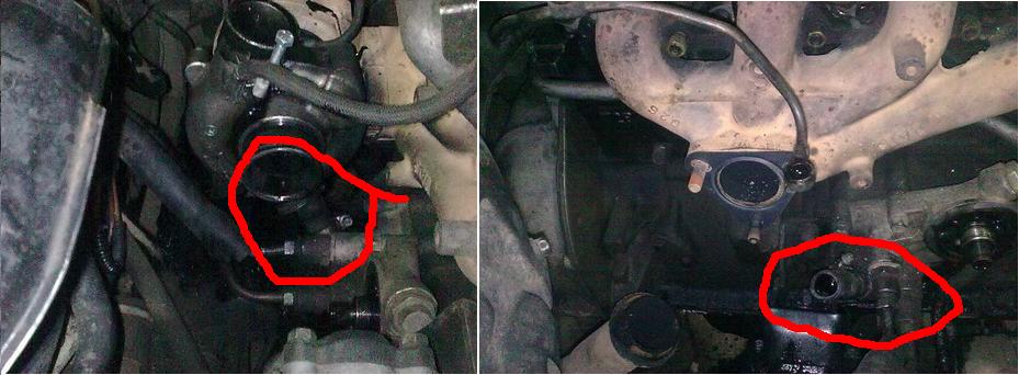

Соклубники Доброго времени! вопрос такой стояла турбина масленное охлаждение сейчас мастырю масло + вода а вот куда подводить трубку на масло охладитель не знаю???
верхняя трубка турбина- термостат, нижняя трубка турбина-?.
направте меня куда ее прикрутить а если фото выложите буду при много благодарен

Масло - не охладитель, масло выполняет роль подшипников..забор из головы, слив в площадку фильтра.
как то так
как то так

я все прекрасно понимаю что масло смазывает а тасол остужает. а где именно на площадке под фильтром?Pteradaktel писал(а):Масло - не охладитель, масло выполняет роль подшипников..забор из головы, слив в площадку фильтра.

Подача с ГБЦ сзади справа канал идет по болтку ГБЦ, у тебя в ГБЦ должен быть штуцер(или место под него) в который вкручивается трубка подачи масла. Слив идет в поддон под площадкой фильтра, в площадку - идет слив с вакуумного насоса.
Про тосол не помню, большинство турбин без охлаждения.

Не путай человекаNazareT писал(а):Подача с ГБЦ сзади справа канал идет по болтку ГБЦ, у тебя в ГБЦ должен быть штуцер(или место под него) в который вкручивается трубка подачи масла. Слив идет в поддон под площадкой фильтра, в площадку - идет слив с вакуумного насоса.
ТС, вот она, площадка и слив с турбины как то так

О... точно, блин стал забывать давно не было 56-го в ремонте...

NazareT писал(а):О... точно, блин стал забывать давно не было 56-го в ремонте...
как то так

ребят может я не правильно вопрос задал я подключаю охлаждение водой. я не знаю куда подключить трубку подачи воды для охлаждения турбины

Речь о 40-м моторе.

тройники на шланги печки поставьAnMir писал(а):ребят может я не правильно вопрос задал я подключаю охлаждение водой. я не знаю куда подключить трубку подачи воды для охлаждения турбины
как то так
