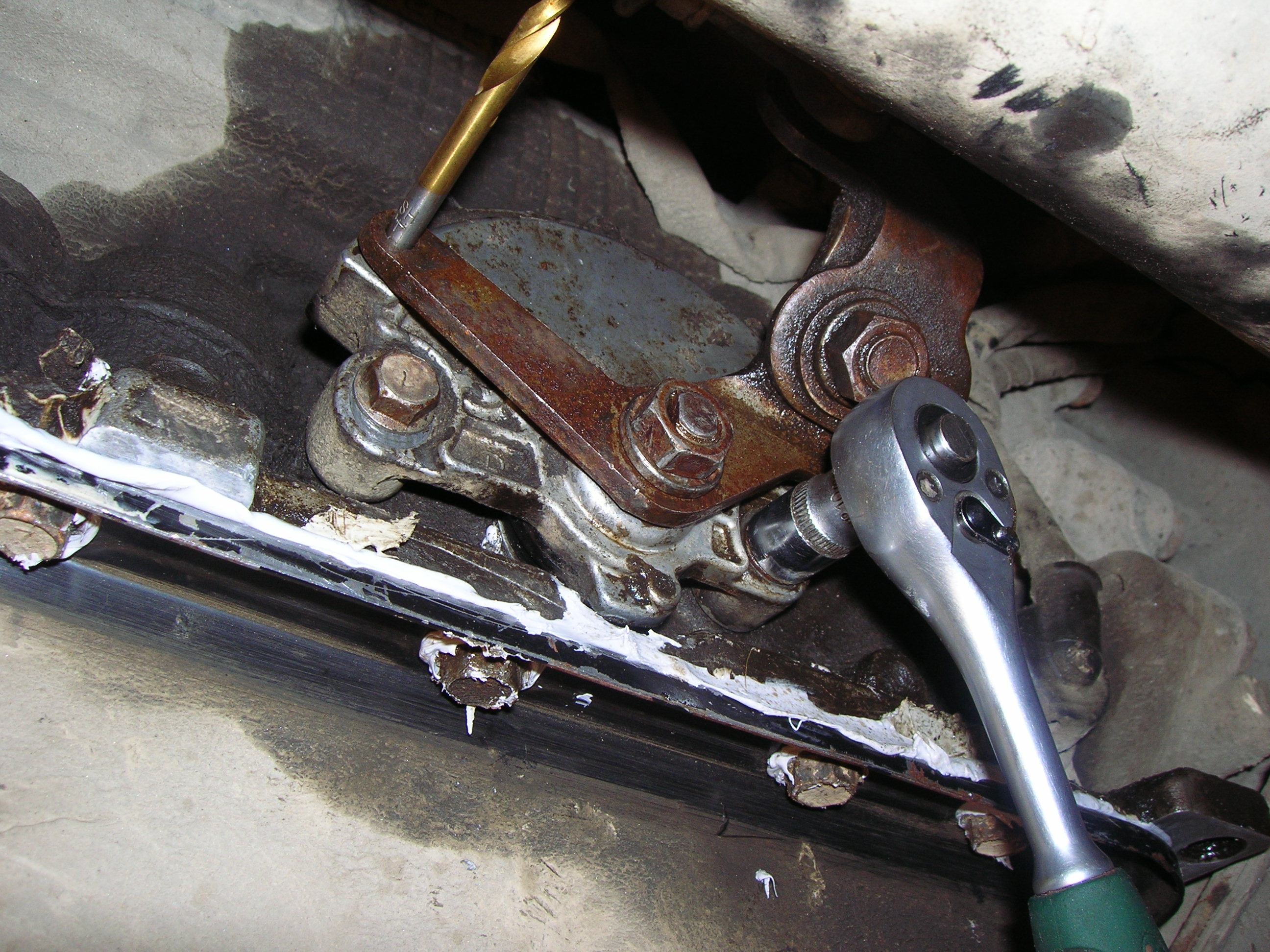

регулировка: рычаг в положение n, отверстия ингибитора должны совпадатьBabyHummer A-328 писал(а):Сижу на даче и пишу с телефона. Ситуация такова: через 3-5 секунд после пуска двигателя сами собой загораются стоп-сигналы. Двигатель прекрасно работает,но при включении передачи и попытке тронуться,начинает глохнуть. По ощущениям,будто бы машине что-то мешает тронуться,и поэтому двигатель глохнет. Как,если бы,одновременно пытаться ехать и держать машину на тормозах... Я на глаз проверил всякие релюхи под капотом, потом поддомкратил машину,проверил тормоза,но с ними нет проблем. Колеса крутятся без проблем. Далее считал коды. Высветился Р1771. О чем он говорит? Еще думаю,может быть в регулировке ингибитора дело? Плиз,напишите здесь,как его регулировать в "домашних" условиях. Поиском пользоваться с телефона затруднительно. В общем,жду от вас идей,т.к.не представляю,как завтра выбираться с дачи!
Спасибо!
ЗЫ. Выходить на связь затруднительно,так что ответов быстро не ждите. В принципе,всю ситуевину я описал выше,и добавить особо нечего. Такие дела...
пишу с телефона
вот фото
