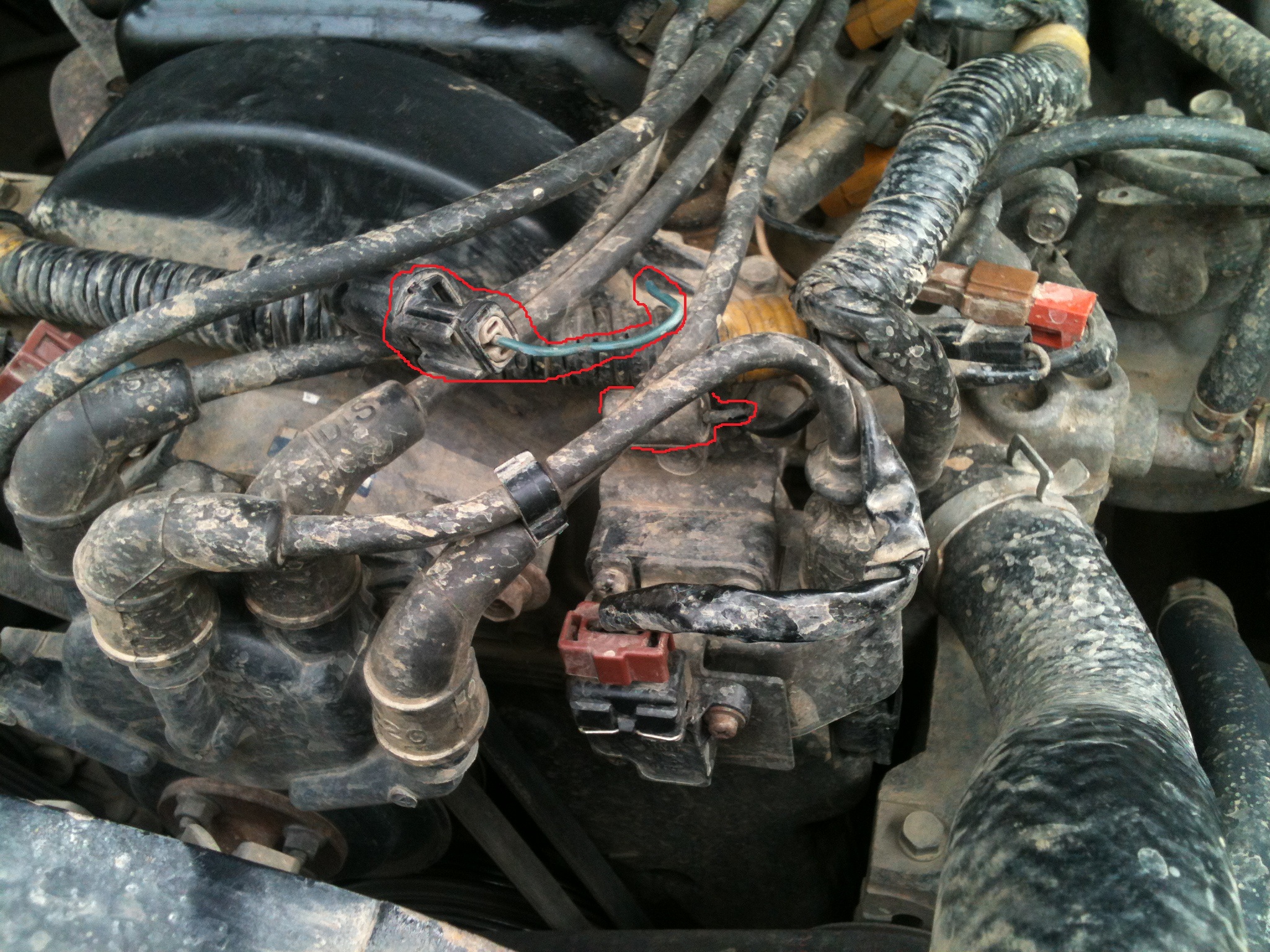

Двигатель 4g64, Нашел оборванную фишку, проводок тянется из какой то штуки похожей на конденсатор??? Причем самого этого кондера или как там его просто нет на схеме, что это за штука такая???

Это просто конденсатор/фильтр для радиоприемника, чтобы не было при прослушивании музыки слышно в динамиках посторонних шумов генератора и двигателя.... Если звуков из магнитолы нет - забей! Или спаяй или новый купи .

Вот спасибо одним вопросом стало меньше))
