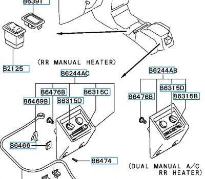

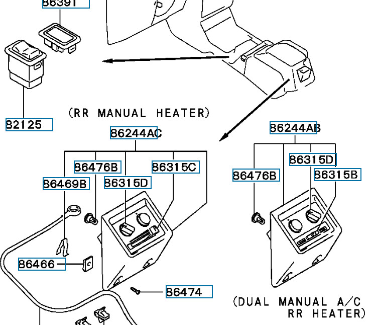

По твоему ВИНу действительно есть задняя печка, и нарисованы регуляторы (управление печкой) на центральном подлокотнике (как у 5D), но я не нашёл на картинках люка в полу как у 5D. Можешь сфотографировать у себя? Мне очень интересно...J70 писал(а):Strannickxxx, отправил ВИН в личку.

Re: Для чего задняя печка в коротыше? (просто любопытно)
У меня тоже чисто спортивный интерес...
консоли.
На подлокотнике или на консоли между передними креслами? У 5Д - наStrannickxxx писал(а):и нарисованы регуляторы (управление печкой) на центральном подлокотнике (как у 5D)
консоли.

Это консоль
