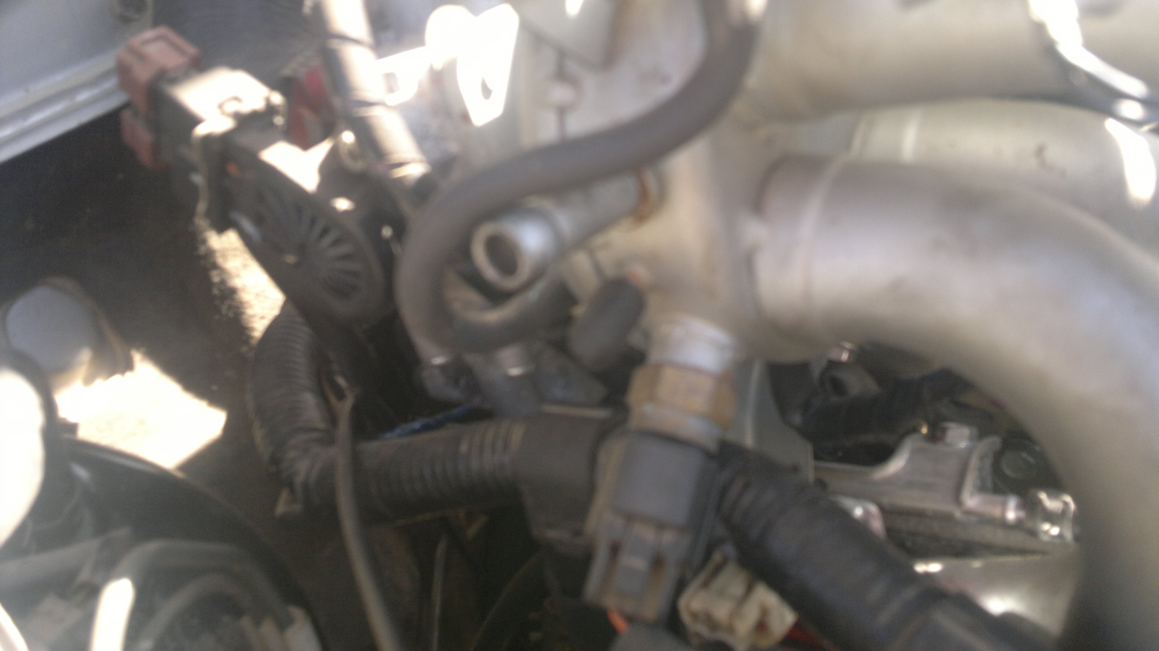

вот вроде поставил подошол почти как родной,только у 58- го рядом с заслонкой на впускном колекторе 2 вакумных шланчика а на моем 53-ем один и заглушка.я ее на него перекинул еще один момент с фишкой датчика давления масла там другой штэкер я от старого отрезал и поставил,ну вот вроде и вся установка))))больше боялся))))

вот про эти я вакумники говорил что один глушиш а другой на датчик.
