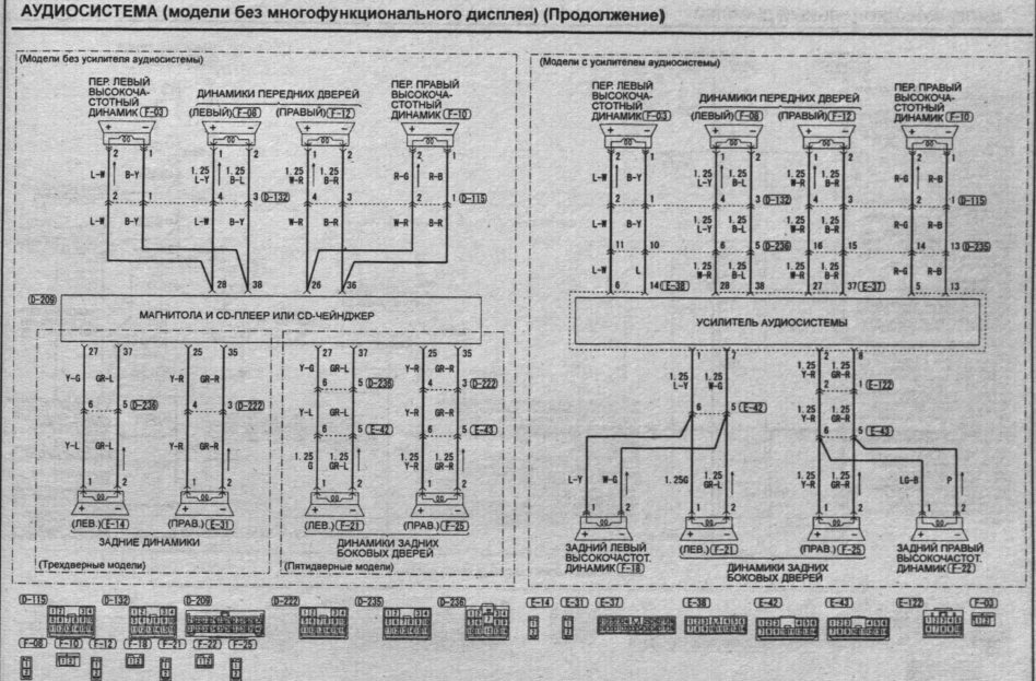

Для этого Вам понадобиться: новое головное устройство от Рокфорд, 11 оригинальных "Рокфорд" динамиков, сабвуфер опять же родной от Рокфорд, оригинальный усилитель от Рокфорд (не дешев, так как именно в нем процессор распределения на каналы). Под все это протянуть проводку. И что бы было красиво найти элементы обшивки с местами крепления этих колонок и саба (левая сторона багажника и дверь багажника). Управление с руля работать будет обязательно.Kesov писал(а):Подскажите пожалуйста! Можно ли штатную магнитолу заменить на Рокфорд? Много ли потребуется переделок? Останется ли управление на руле? Можно ли это сделать самому? Если нет то где это можно сделать?

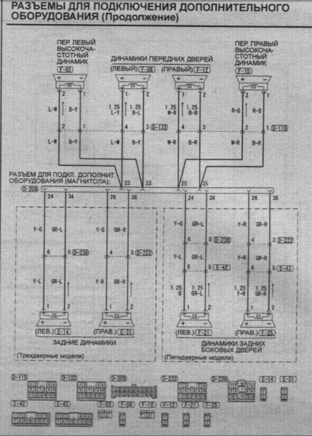

Все проще. Рокфордовскую голову мне дарят. Колонки, усилитель и саб мне не нужны. Вопрос такой подойдет ли рокфорд по распиновке разъемов? Пусть канал усилка и регулровки саба останется свободным. Остальное то будет работать с моей проводкой7 Может кто ставил? Подскажите.

По-моему рокфордовская голова одна работать не будет. Там минимум управление звуком идет через усилитель. Я ставил Каску для Рокфорда на машину без оного, звук не регулировался. Пришлось Каску перешивать.Kesov писал(а):Все проще. Рокфордовскую голову мне дарят. Колонки, усилитель и саб мне не нужны. Вопрос такой подойдет ли рокфорд по распиновке разъемов? Пусть канал усилка и регулровки саба останется свободным. Остальное то будет работать с моей проводкой7 Может кто ставил? Подскажите.

У головы Рокфорд нет встроенного конечного усилителя и работать она не будет напрямую с динамиками, обычный усилитель тоже не подойдет т.к. на выходе с головы идет цифровой сигнал...
