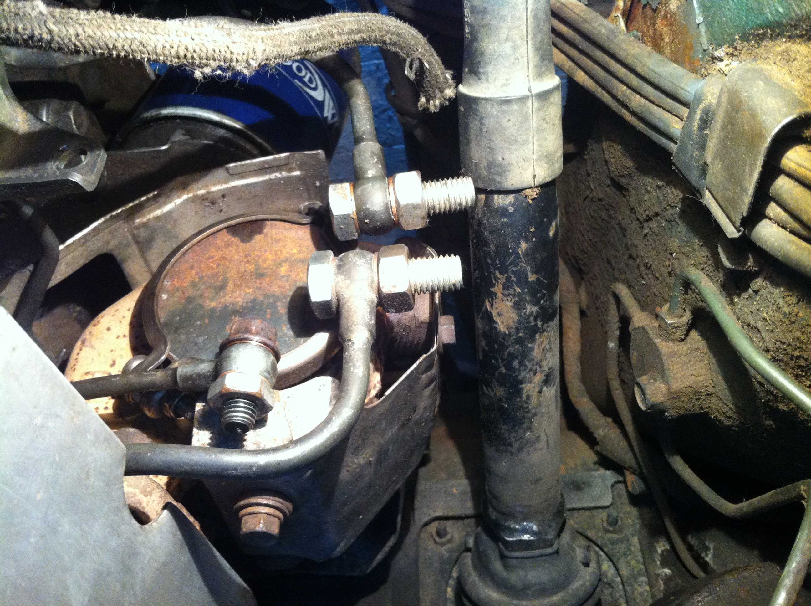

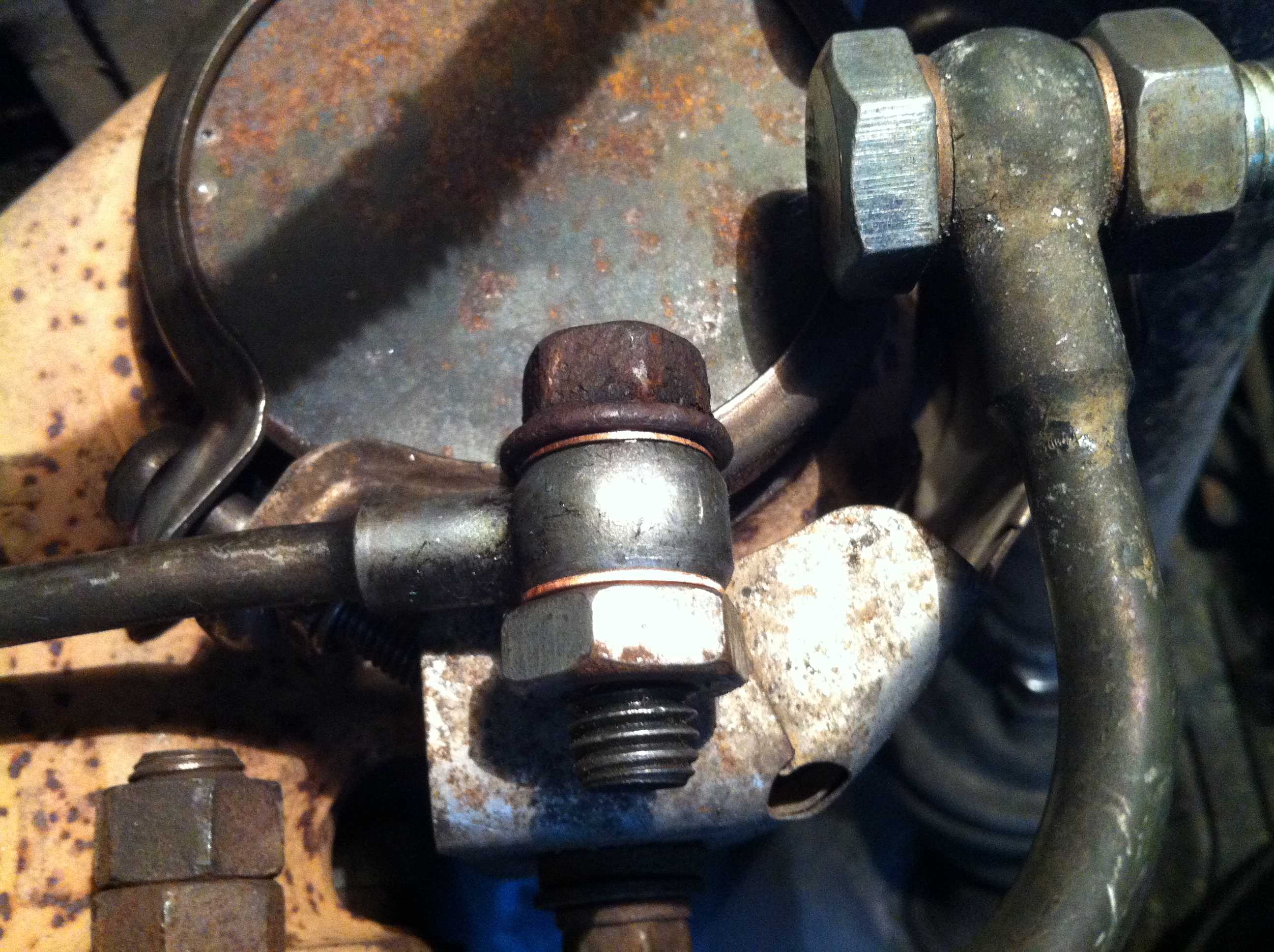

Есть необходимость на время снять и заглушить турбину. Выполнил как на приложенных фото. Вопрос можно ли так ее заглушить, не будет ли где нарушена какая циркуляция масла или антифриза?? По схемам циркуляции посмотрел, но все же сомнения остались.
Если где уже есть описание не пинайте, а направьте в нужную тему =) Поиск долго юзал, но ответ не нашел.
Заглушил турбину. Правильно ли? (фото в теме)

Главное чтобы из трубок масляных и водяных ни чего не текло и все,ни какая циркуляция не нарушится.
