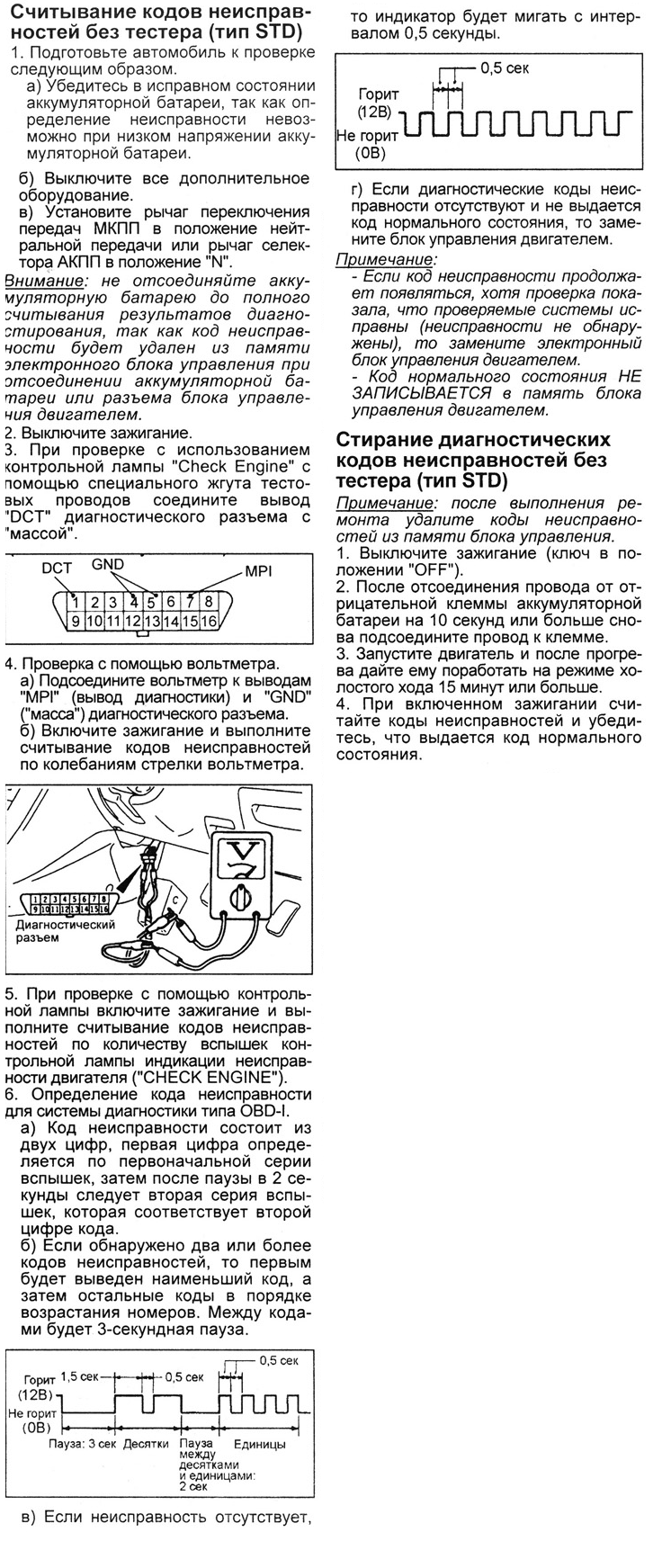

не могу считать коды ошибок двигателя.
На других машинах, в том числе Митсубиси (РВР, Шариот Грандис) всегда успешно считывал. А тут не получается

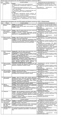

Наткнутся на эту тему. прочитал картинки с инструкцией. Получается, судя по инструкции, нужно заменить ЭБУ.
А дело вот в чем.
Как купил машину, ездил неделю до замены автомата и после замены км 400 по трассе. Лампочка ЧЕК загоралась и гасла, то есть все нормально.
Через неделю после покупки началось. Завел, прогрел (может и на горячую загореться, по всякому, но как правило не позднее 1-3 минуты после запуска двигателя), бах лампочка загорается. При этом машина нормально едет. Вроде ничего не изменяется. Глушишь, заводишь, не горит. Начинаешь ехать, или газовать. Может загореться. При чем не важно, плавно ли трогаешься и едешь, или резво.
Два три раза заглушишь, заведешь, вроде потом не горит, можно ехать долго без ЧЕКа. Только заглушил ( на заправке , например, завел, опять через некоторое время загорается.
И самое главное коды ошибок НЕ считываются. Перемыкаю 1 контакт и 4 ( ну и первый и пятый пробовал). НАчинают мигать лампочка АБС и лампочки индикации включения переднего привода.
АБС ошибки выдает. ЛАмпочки привода просто мигают быстро ( То есть сигнализируя , что все хорошо). А вот ЧЕК двигателя как обычно загорается и гаснет , то есть как будто все хорошо, и как будто он не знает, что должен войти в режим диагностики. То есть не показывает даже что нет ошибок ( быстрым миганием).
Пробовал даже ДРМВ отключить, чтобы заведомо создать ошибку. Все равно, в режиме диагностики лампочка ЧЕк зажигается и гаснет ( так, как и при обычном запуске ДВС).
Неужели блок управления чудит??? Но пока это ни как не проявляется, кроме зажигания чека. ПРогревочные есть, машина не глохнет на ходу.
Правда пару раз было, когда пытался от горящего чека избавиться, парковался на обочине, глушил, а заводилась машина долго. раза с 4, при этом каждый раз секунд по 10 маслал стартером, а машина ноль эмоций. Раз на чет 4-ый вроде заводилась ( также маслал и потом как бы взрывом завод, не в разгон).
На холодную отлично заводится (как дизель прямо, резко, ажь не характерно для бензинки).
Вот такие дела. Не знаю что и делать.

Машина Pajero V43, 6G72 12 клапанов , 96 год, правый руль. Разъем 16-ти контактный трапецевидный.МДМ писал(а):sprintart, о какой машине речь? в подписи две...
правильность подключения лампочки "чек" можно проверить проще: вкл.зажигание и ч-з 5 сек она тухнет. это нормально.
считать ошибку можно если она есть, т.е. "чек" горит постоянно.
у меня такой же двигатель (П2), разъём 12пин. чтоб считать ошибку цепляю светодиод вроде на 1 и 12 контакты (могу ошибаться -посмотри мануал, я их маркером покрасил чтоб не вспоминать каждый раз)
При заводке машины, лампочка примерно 5 сек горит и тухнет. При включенном зажигании еще не обращал внимания, скорее всего так же ( завтра утром проверю).
При считывании кодов ошибок , у лампочки поведение такое же, то есть при наличии перемычки между 1 и 5 контактом и включении зажигания лампочка гаснет через 5 секунд и все. При этом можно считать коды ошибок АБС по лампочке АБС ( то есть перемычка в разъеме оказывает влияние).
А по инструкции лампочка ЧЕК двигателя должна выдать либо код ошибки, либо частое мигание, отсутствие ошибок. ПРобовал и клемму снимать, чтоб ошибки сбросить и не заводил машину, чтобы зарегистрировать состояние без ошибок. Все равно фиг фам.

А считывать было что. ТАк как я , для полной уверенности ошибки, снял разъем с датчика расхода воздуха. и чек загорелся. А ошибки нет. ( Она наверняка есть, только код не считывается. ТАкже есть и другая ошибка, неизвестная мне, которая зажигает чек в движении, или стоя на холостом ходу, или на прогреве, и не гасит его до перезаводки, о узнать я ее номер не могу, чтобы дальше копать в нужном направлении)
Но судя по постам выше, где выложили картинки с книжки, там указано прямо, если комп не регистрирует ни ошибок ни нормального состояния, то меняйте комп. Хотя в моей практике такое в первый раз.
Обычно , когда чек безперерыва горит, то да , менят комп. А тут наоборот, в любом режиме, гаснет через 5 сек (за исключением случаа, когда на заведенную ловит ошибку и работает с чеком горящим)
