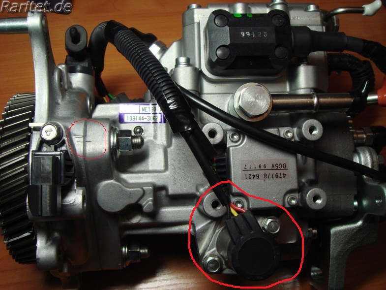

Что бы проверить челостность штока и датчика, насос снимать не обязательно.Леонидыч 78 писал(а):Виталий, а про шток можно по подробней, что искать куда смотреть. Все равно ТНВД снимать.
- Вложения
- А это шток. Он должен быть соответственно целым.
- Фото-9.jpg (51 КБ) 1396 просмотров

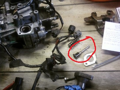

Виталий доброго времени суток! Вот что извлек из под датчика:
Предпологаю что должно быть так:
Интересует развольцовка на обломке (по снимку правая сторона):

Обычно, при поломке штока мотор не глохнет. Нужно проверять поводок кулачковой муфты и поршень таймера. Самый простой способ, установить новый датчик TPS и завести двигатель с подключенной диагностикой. Работа системы тайминга будет видна со всенх сторон...

А вот этого не получится ну никак. И развальцовка тому подтверждение. Она, развальцовка, получается от удара, а удар от заедания поршня. Ну а заедание без снятия и ремонта ТНВД, увы не устранить.Леонидыч 78 писал(а):Хотелось бы обойтись без снятия ТНВД.

Спасибо Дядя Саша!!! Порадовал!!! Разве развальцованная часть не к датчику идет? И если заедание - значит выработка, как победить?

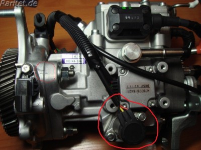

Кто подскажет: что за позиции 32 и 34, и где тут шток?DEJ писал(а):
