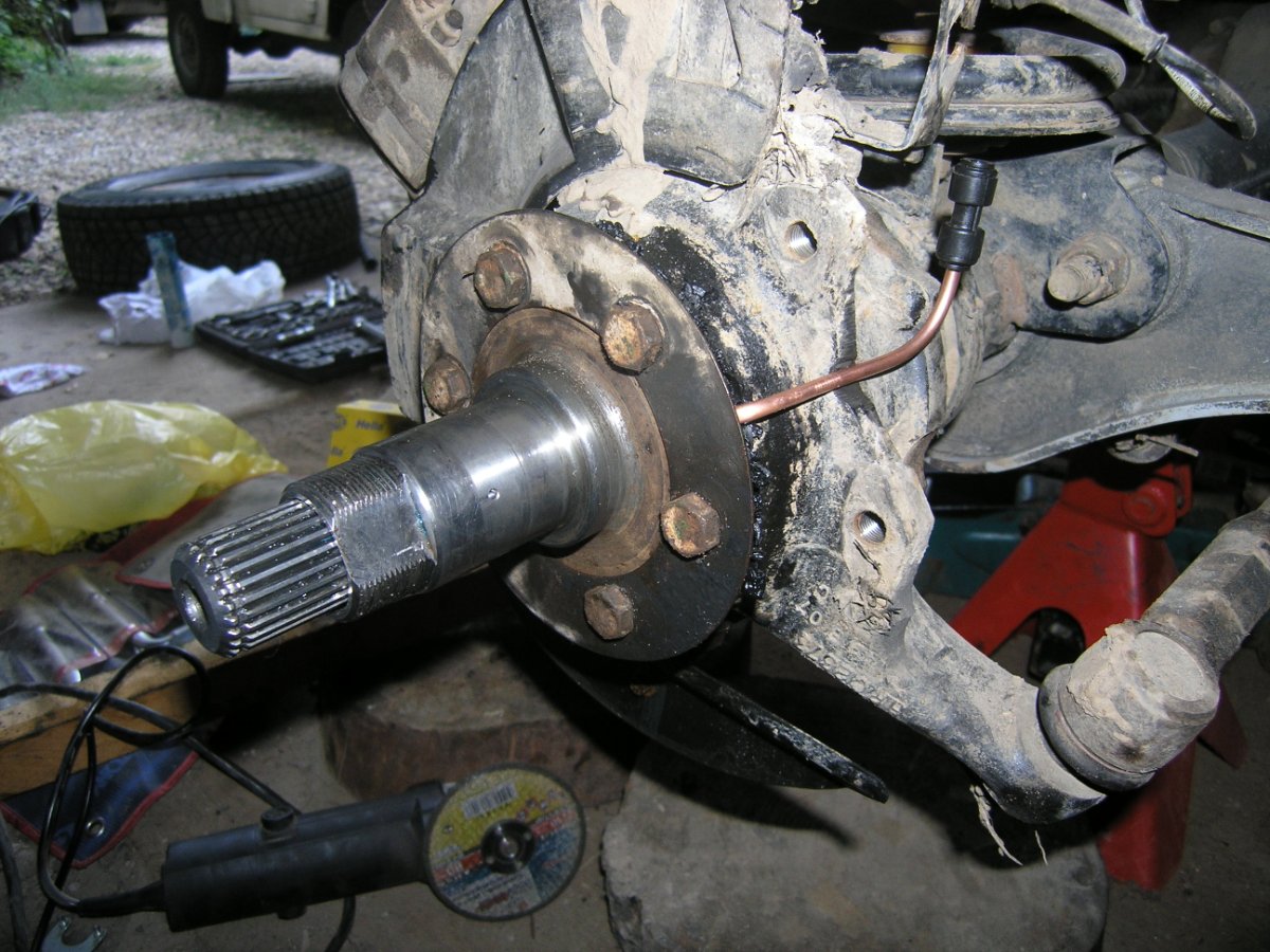

задний мост через полуоси, передний через цапфы

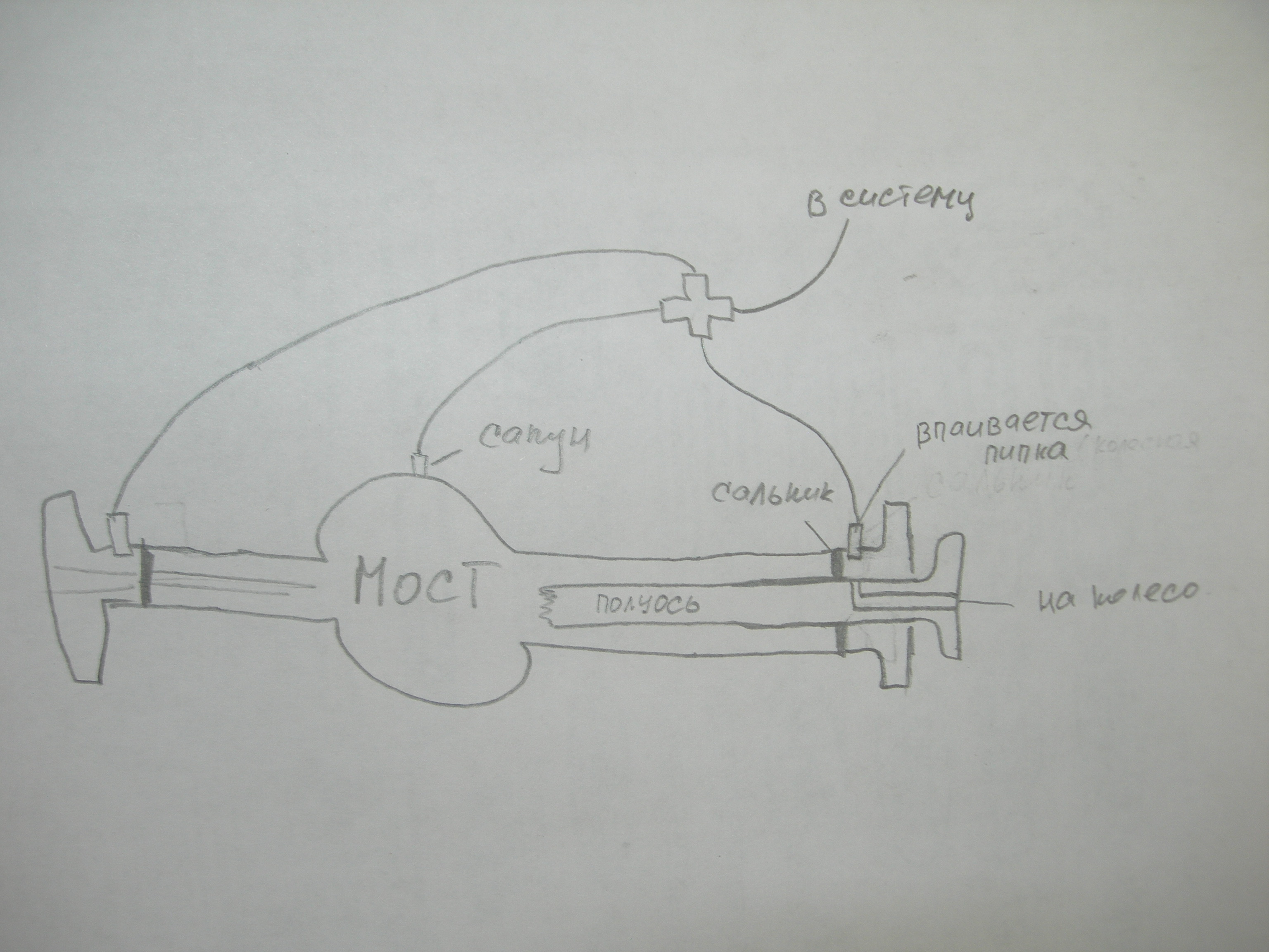

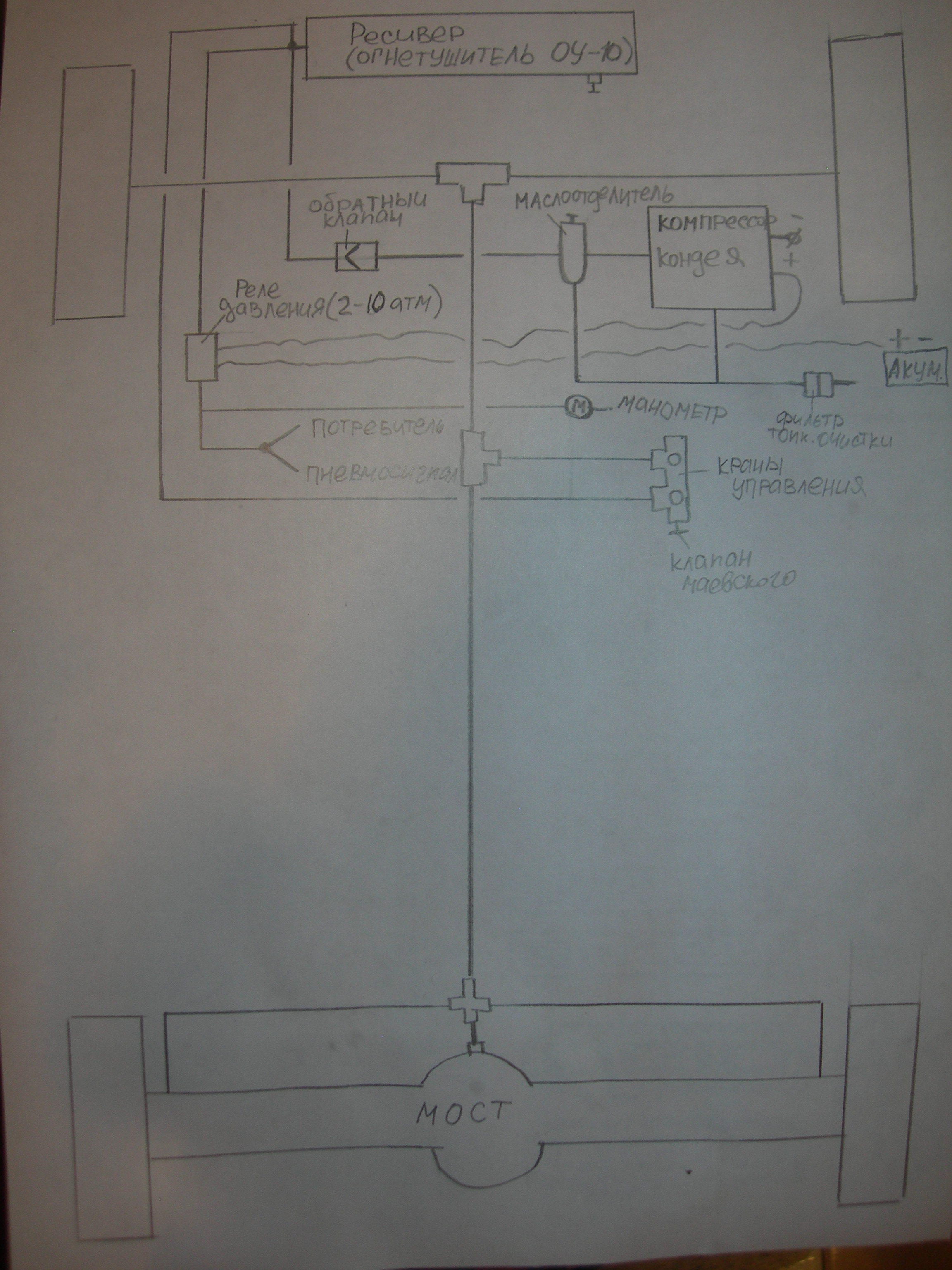

общая схема :*VICTORY*:

Уплотнения по сальникам? ничего не давит, и масло со временем не убегает из моста?

если посмотреть внимательно на схеме, то видно что мост тоже под давлением, получается что с обеих сторон сальника давление одинаковое все равно что без него...

Я имел ввиду с масленным туманом в колесо по воздушной магистрали..

в местах подвода к колесам воздух со смазкой не смешивается, а в самой системе маслоотделитель стоит...

Система очень ненадёжно реализована на участке - полуось-ниппель. Оторвёт всё это хозяйство первым же суком в лесу.

данный вопрос в разработке, сделаю защитные крышки, после того как сварю доп. ресиверы в бампере 2 х 8 л.

FROL1987 писал(а):общая схема :*VICTORY*:
FROL1987 - приветы!
:;D: со схемой подвода/отвода/маслоотделения как-раз всё понятно!
а вот внутри моста чо происходит? :*DONT_KNOW*:
поясни пожалуйста на каких-нибудь таких схэмках. наверное многие спасибо скажут!
:*YES*: от меня "спасиба" заранее!

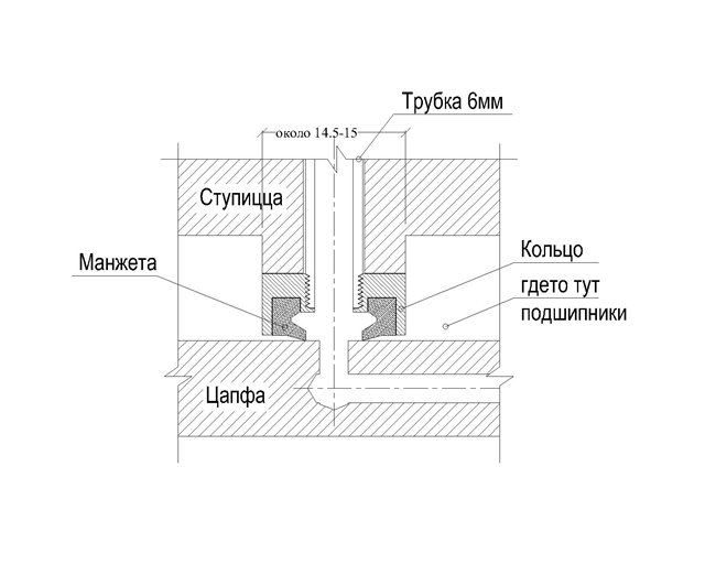

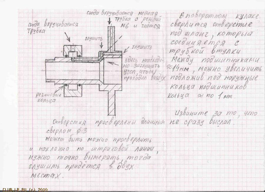

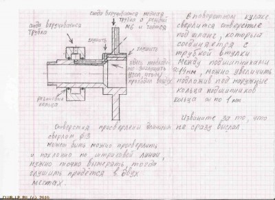

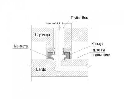

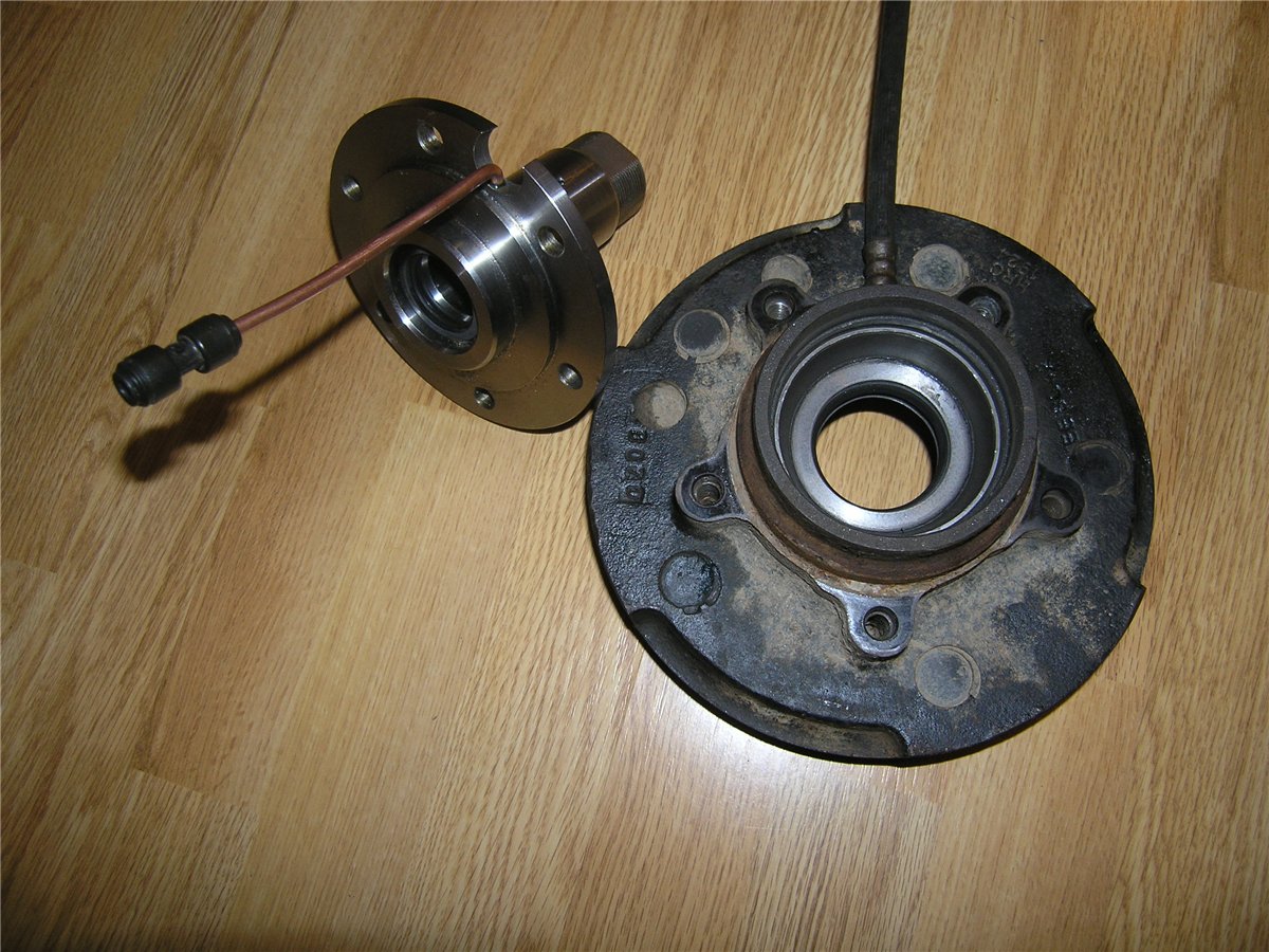

своих фото к сажелению не делал, вот наработки(передний мост)

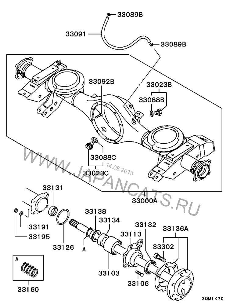

задний мост намного проще...

а вот вопросик,что за регулятор давления,и обратный клапан?
гуглю-гуглю.... как называются,где купить?
компрессор с радиоуправлением уже под капотом,хочу ресивер поставить.
сам ресивер тоже нашел(точнее много вариантов на выбор),а вот с реле и клапаном этим застрял...
хочется,чтоб в ресивере постоянно 7-9 атм набито было, а как реализовать это,не знаю.

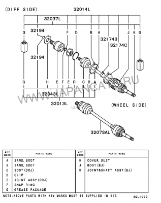

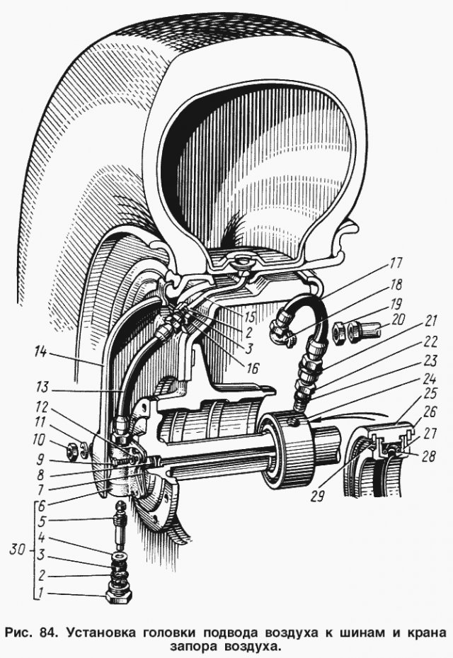

FROL1987 писал(а):своих фото к сажелению не делал, вот наработки(передний мост)
В целом хорошо наверное. я правда не очень пока понял все подробности(спать хочу, не вникаю).
Сам как то думал как бы сделать как на уралах, газонах да зилах 131 подумал и забыл про тему.
А впереди нельзя было не кулак сверлить, а вал шруса? это так, первое что пришло в голову в качестве альтернативы.

реле давления (РДМ-5) при достижении нужного давления вырубает компрессор, но оно расчитанно до 5 атм., но можно сделать побольше, разбираешь и ставишь доп. пружину внутрь стандартной, либо пружину помощнее. А обратный клапан обычный водопроводный.
