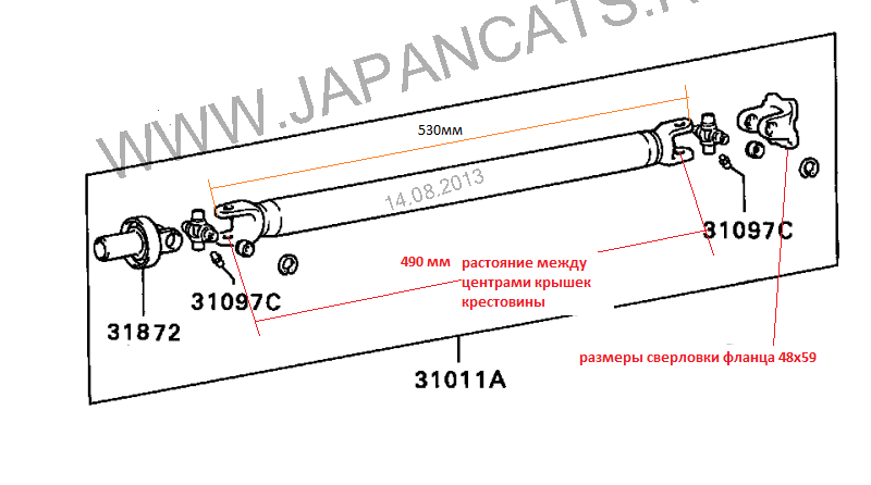

у меня как то вот так получилось :*WALL*:
это тот что есть, а нужен примерно на 50мм короче ::'(:

vadim82 писал(а):у меня как то вот так получилось :*WALL*:
Вадим,делов то: у тя сварки по периметру вилки кардана 5-8 мм...режешь канавку впритык со сваркой 3-4 мм( труба кардана имеет ,как правило не бОльшую стенку),сбиваешь вилку с трубы.....
По хорошему,снимаешь крестовину с вилки и отдаешь токарю,снять сварной шов.....
Вилка имеет посадку в трубу ок.50 мм,так что,отрезав лишнее и насадив вилку в трубу,мало вероятно,что у тебя будет ацкое биение.....
Перед секасом,желательно поставить кардан на 2 призмы и покрутить руками имея индикаторную рейку а то моть труба кардана уже кривая и е проще заменить)
Важно: при сварке вилки кардана должны быть строго ПАРАЛЛЕЛЬНЫ !!!!!! ( у гелендвазика они перпендикулярны,хз почему)
Пергамент из трубы ,там букав нет,не исчи :) ,не вынимай,походу ,это ,как силикагель в обувной коробке)))))
Ну и 10 раз отмерь,наскока резать трубу....Лучше вытащи пружины и сделай замеры от РК,до моста ,лежащего на отбойниках.....чем на бОльшую длину шлицов,при всех диапазонах работы подвески,у тя хвостовик в рк будет утоплен,тем лучше.....Занятие мега геморрное,плавал,но мне было проще,тк кузов был снят :)
ЗЫ по итогам,всё ж отдал два кардана ( на прихватках) в "кардан баланс",(взяли около 8 тыр за 2 штука),обозначив требуемое расстояние между осей крестовин на вилках.

сегодня померил кардан на загруженой машине, получается нахлест 1см + пару см я так понимаю взять запас = итого надо укоротить на 3 см...???
посмотрел работу кардана от состояния обычной машины до загруженной, там ход получается все в пределах 1см
самые большие движухи будут наверно при опускании моста, но там кардан будет влазить я так понимаю...
в общем поеду завтра на поиск токаря для укорачивания на 3см

vadim82 писал(а):сегодня померил кардан на загруженой машине, получается нахлест 1см + пару см я так понимаю взять запас = итого надо укоротить на 3 см...???
О! я тупанул...у тя в заду рессоры-даже проще...домкратишь авту,откручиваешь серьги и кладешь мост на отбойники,делаешь замеры в сжатом и разжатом состояние подвески
(при мосте на отбойнике,,уменьши размер кардана ещё на 5-10 мм,на случай пробоя...это лучше,чем сжатым карданом выломает переднюю крышку РК)....
Если при всем диапазоне хода подвески шлицы вылезают на половину,то поиграйся с клиньями под рессоры ( подверни хвостовик моста)...эт ,конечно не здорово,но тем самым уменьшишь ход на шлицах
ЗЫ весь этот секас-крайне положителен,апосля бушь гуру по подвеске и вопрос по втуливанию правильной длины амов не вызовет проблем :*VICTORY*:
