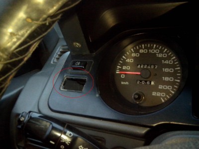

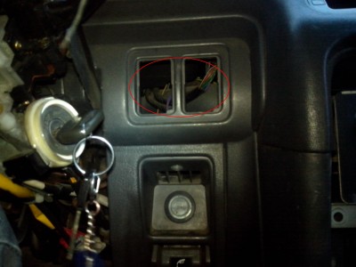

Всем привет!
Подскажите пожалуйста, какие должны стоять кнопки ?
Провода подходят, разёмы отрезаны, могу ещё цвета проводов посмотреть.
Машину купил в таком состоянии у посредника.
У меня П-2 1997 год, 5-ти дверный, GLS, двиг 3.0 24V, автомат, СС, салон кожа.

отвечал уже тебе вроде на этот вопрос:
211645.JPG - слева имобилайзер, справа заглушка
211709.JPG - круиз контроль
у меня так, авто в подписи

Зависит от года и комплектации. Лучше зайди на japancats.ru со своим вином и посмотри. У меня, например: http://www.japancats.ru/Mitsubishi/Part ... %20LIGHTER
может быть круиз (его нет), задний дворник/омывайка и заглушка.

Слева - задние противотуманки.
Справа - обогрев стекла пятой двери и зеркал заднего вида, вторая кнопка -обогрев лобового стекла в зоне дворников.

витал71
слева подогрев дворников,справа антена

никто толком не скажет ибо море модефикаций , я тоже мучался с подобным вопросом
http://www.pajero4x4.ru/bbs/phpBB2/view ... 1&t=110510
хотя если у меня верхняя слева от руля была просто заглушка , то проводка заводская внутри лежит , фишка с проводами

Спасибо за ответы и за ссылки. Почитал, посмотрел.
Антенны у меня нет. Круиза тоже нет. Переднее стекло без подогрева, явно не родное, пробег на машине 422000.
Буду ставить на приборке с лева две кнопки ПТФ перед/зад, слева стоит обогрев заднего стекла, ниже аварийка. А в место двух кнопок ближе к замку зажигания поставлю пока заглушки, а там по мере необходимости мож какие кнопки и поставлю.

У меня на этом месте стоят передние противотуманки и задние дворники.

Альберт75 писал(а):У меня на этом месте стоят передние противотуманки и задние дворники.
Слева от руля или под рулем ?
