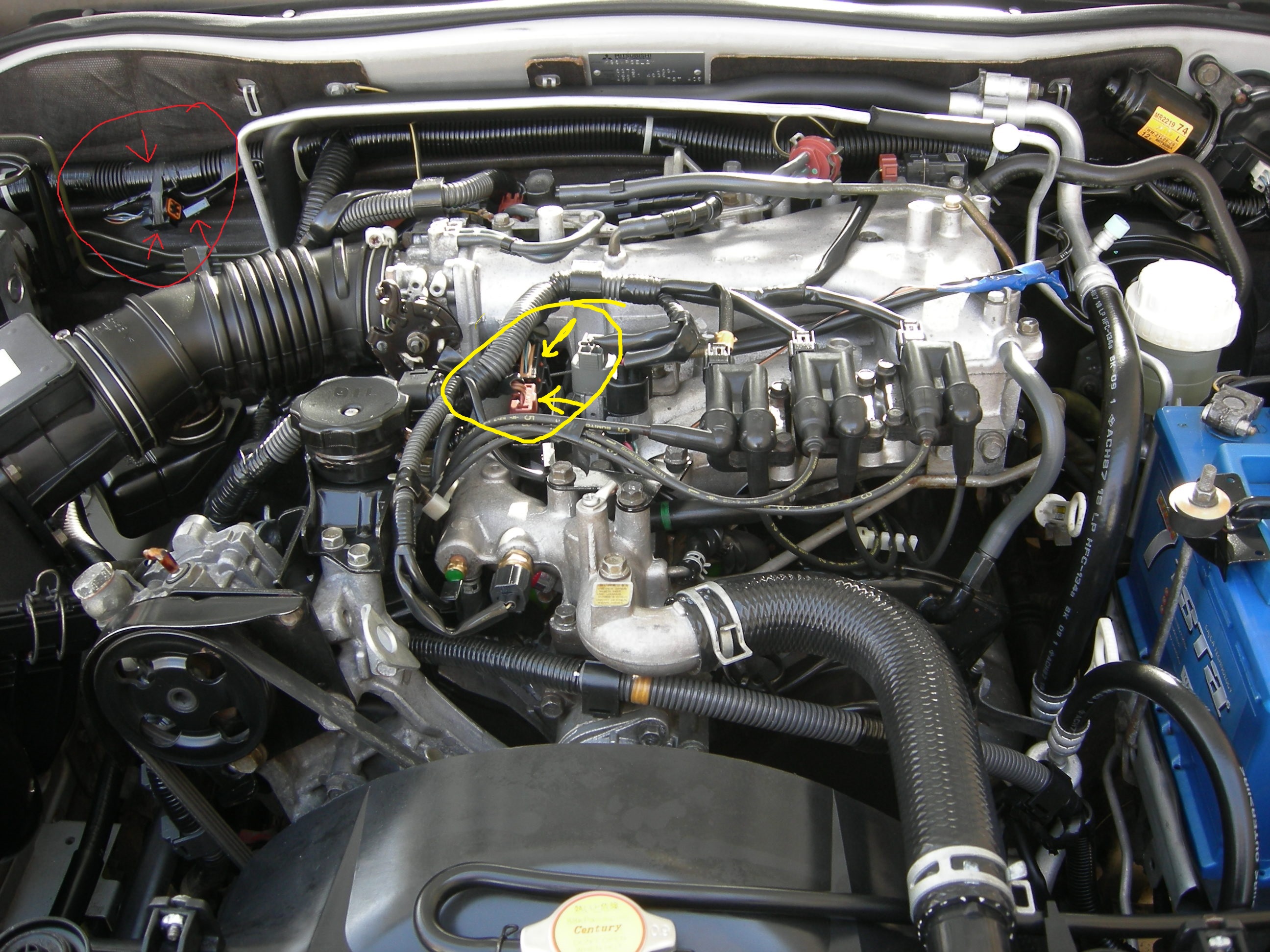

А у меня стартер ваще не крутит. Аккумулятор проверил, нормальный. Думал что отключенные провода коллектора не дают работать стартеру, подключил все фишки но и это не помогло.
Что я не правильно делаю?
Паджеро 2 (до рестайл, 1996), V43W, 6G72 - 24 кл, МКПП, SS, бодик 6-0, шнорк, лебедка 12000Lb, силовик спереди, лето - Interco TSL SSR 35x12.5, зима - Nankang IA1 35x12.5

Это в первую очередь проверить!SNOOPER писал(а):Масса присутствует?
Если с массой всё гут, то
подай "+" от АКБ напрямую на управляющий контакт втягивающего (самый тонкий провод). Если не закрутит, то виноват стартер или само втягивающее. Если крутит, то смотри цепь запуска (замок и т.д.).
Опять же само втягивающее (пятаки) проверяется перемыканием отвёрткой мощных контактов на нём.
Перемкнул- стартер закрутил, значит пятаки. Если не крутит- то сам стартер косячный.
Всё просто...

откуда ??SNOOPER писал(а):Масса присутствует?
он же сверху её открутил, а снизу отвалилась видимо
так спалить можно ченить, тросик газа например

Массу с коллектора прикрутил к корпусу термостата.
Стартер не трогал т.к. нет необходимости при проверке компрессии. До звезда на ремонт к стартеру вопросов небыло.
Еще хочу добавить, при подаче ключа на СТАРТ втягивающий молчит но слышно что то типа жужания моторчика.

Re: Не мог измерять компрессию....
Масса с коллектора- это фигня, и это не то... он вообще может на кузове не контачить.
Толстая кишка спускается от АКБ к раме, а потом на движок идёт... Её посмотри...
Если с массой всё нормально, то проделай, что я выше отписал.
Жужжит при повороте ключа скорее всего РХХ, и это нормально...
