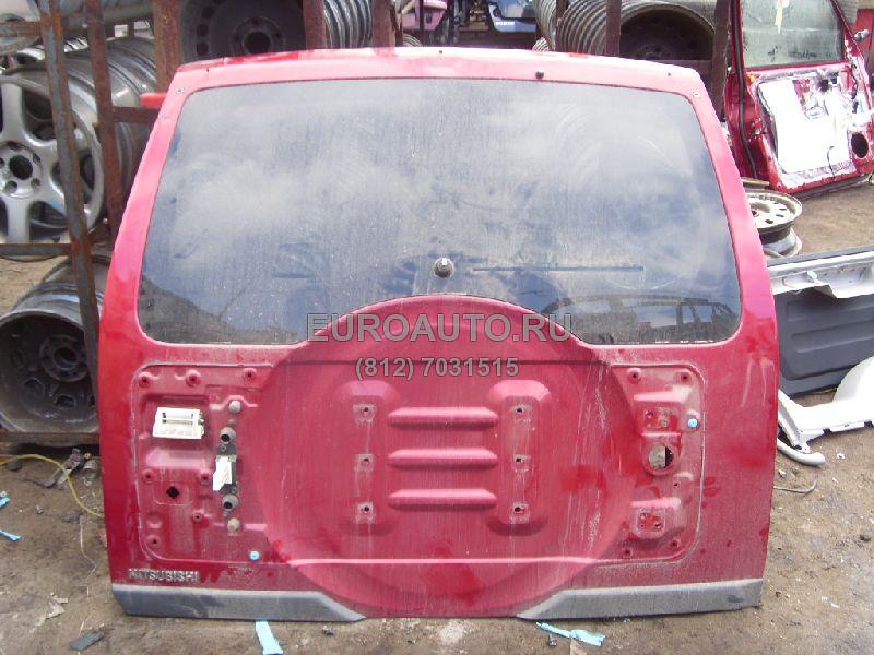

То большие крокодилы))) ИМХО,прежде чем жать на клавы, пошёл и бы скинул обшивку пятой двери (чёрного цвета). Снять можно и без гвоздодёра. Лучше начать с любого нижнего угла и быть аккуратным в местах контакта с обшивкой белого цвета (верхней части двери). Далее полиэтилен и вуаля. Всё видно. Система открывания пятой двери изнутри используется не только на двойке, но и на многих авто, в т.ч. и отечественного производства.

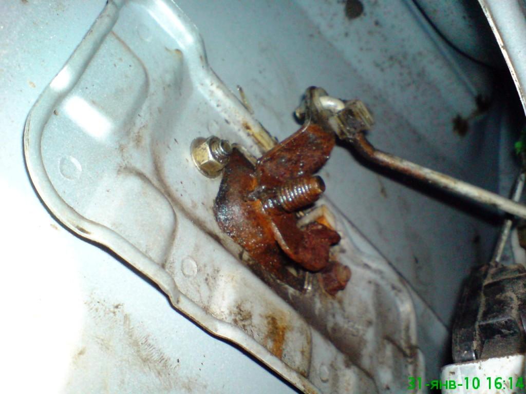

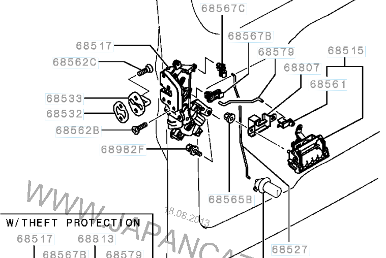

Долго коней запрягаете. :) Как выглядит 5 дверь - посмотрите у троечников http://www.pajero4x4.ru/bbs/phpBB2/view ... 59&t=50756 По управлению. ИМХО, не парился бы с механическим приводом аля П2 или Нива, а поставил бы сервомашинку и кнопку для открытия на внутренней обшивке двери. Нажал кнопку- замок открыт, отпустил кнопку- замок закрылся. И проще, и дешевле.

Lebed
Сообщения: 10748
Двигатель:: ******
Мой автомобиль(и):: ******
Откуда: ***
Откуда: ***
Благодарил (а): 236 раз
Поблагодарили: 431 раз
Re: Как сделать возможным открывание 5-ой двери изнутри?
Сообщение Lebed »
Присмотритесь к фото и схеме. На эту тягу и зацепить привод от качалки сервомашинки. Может и подойдёт активатор дверной усиленный. 6 кг он тянет. Сваять подобно этому http://www.drive2.ru/cars/lada/2115/211 ... rnal/33924 или http://www.drive2.ru/cars/lada/kalina_s ... 3888556591 или http://www.drive2.ru/cars/lada/kalina_h ... 579141806/
