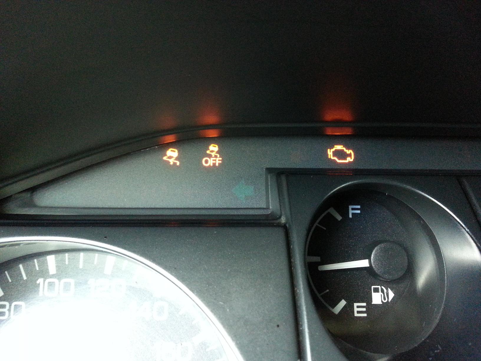

Приветствую всех. Недавно стал счастливым обладателем Паджеро III, 2006 года, (3.2 дизель, 165 лошадей, 4м41), было все хорошо, резвый, проходимый (был тестдрайв в деревне)... было только единственное - не сразу заводилось, с 2-3 прокрута и редко глох на драйве останавливаясь или трогаясь... Почитав и перерыв кучу инфо, сделал вывод что это ТНВД, и решил съездить в сервис по дизелям. Больше никаких проблем не было!!! ошибок не было!.. В сервисе сняли ТНВД, вскрыли (все было более менее живое), собрали и поставили на стенд, для диагностики. Стенд показал на плунжерную пару. Согласился на замену. Поставили ремонтный ТНВД + снимали бак и промывали (было грязно), бак еще живой). После установки ТНВД и бака, у меня выскочила ошибка 41 по дроссельной заслонке, + горят лампочки Антибукса и Антизаноса, и не реагируют на кнопку принудительно выключения(((((( В сервисе не могли понять по чему это вылезло...Но мне надо было срочно ехать за дочкой в деревню и я забрал машину (во вторник погоню обратно чтобы они с этим разобрались), но.... машина в дороге показала себя ужасно((((( динамика разгона как у жигулей, на обгонах в обще ужас... по грязи мы на полном приводу пару раз уходили в занос и нас разворачивало.. так как я понял не работает антизанос и антибукс(((((((((( Я уже жалею что поехал в сервис((( одно толком не сделали и и сломали еще другое(((((((( Прошу помощи на форуме знающих людей, что может быть с системами заносов и антибукса + что можно сделать по 41 ошибке дроссельной заслонке. Аккумуляторы отсоединяли... компьютер сбрасывал.. все одно(((((((((((((((

по 41 не знаю, а лампочки со скользящими машинками у меня перестали гореть когда тросик селектора акпп отрегулировали. собственно гореть они у меня иногда стали после того как один умный мастер мне регулировку этого тросика нарушил.

Трос АКПП вряд ли здесь трогали, а вот провода с датчиков колёс могли задеть, они как раз в районе бака и проходят. Ошибка заслонки горит, это скорей всего неправильно подключили вакуумные трубки управления или что то с клапанами намудрили.....
Зря конечно забрал машину, теперь борись сними....

Антибукс и антизанос очень часто загораются с чеком, такая уж особенность у паджеро, у меня при неисправном датчике входного вала АКПП была таже иллюминация, потом с датчиком АБС, сейчас периодически ругается на кондей. И всегда с антибуксом и антизаносом. Соответственно эти системы в этот момент и не работают. Так что сильно не переживай, антибукс тебе не сломали, ищи причину ошибки 41, устранят и все погаснет и будет работать. Согласен с Vitalya-74, скорее всего перепутали вакуумные трубки местами. Частая ошибка, сам проходил.

Вроде как нашли причину, обломилась трубка какая-то и клемы на датчик болтались, но...
Как говорит мастер убрать ошибку удалось и погасли лампочки антизаноса , но как капот закрываешь загорается снова, открываешь тухнет, чудеса и прям, смотрят в проводке

Нужно проверить правильность установки вакуумных трубок на актуаторы дрос. заслонки и EGR. Если сломали эл/магнитный клапан управления под контейнером АКБ - менять. Он не клеится...что можно сделать по 41 ошибке дроссельной заслонке.
