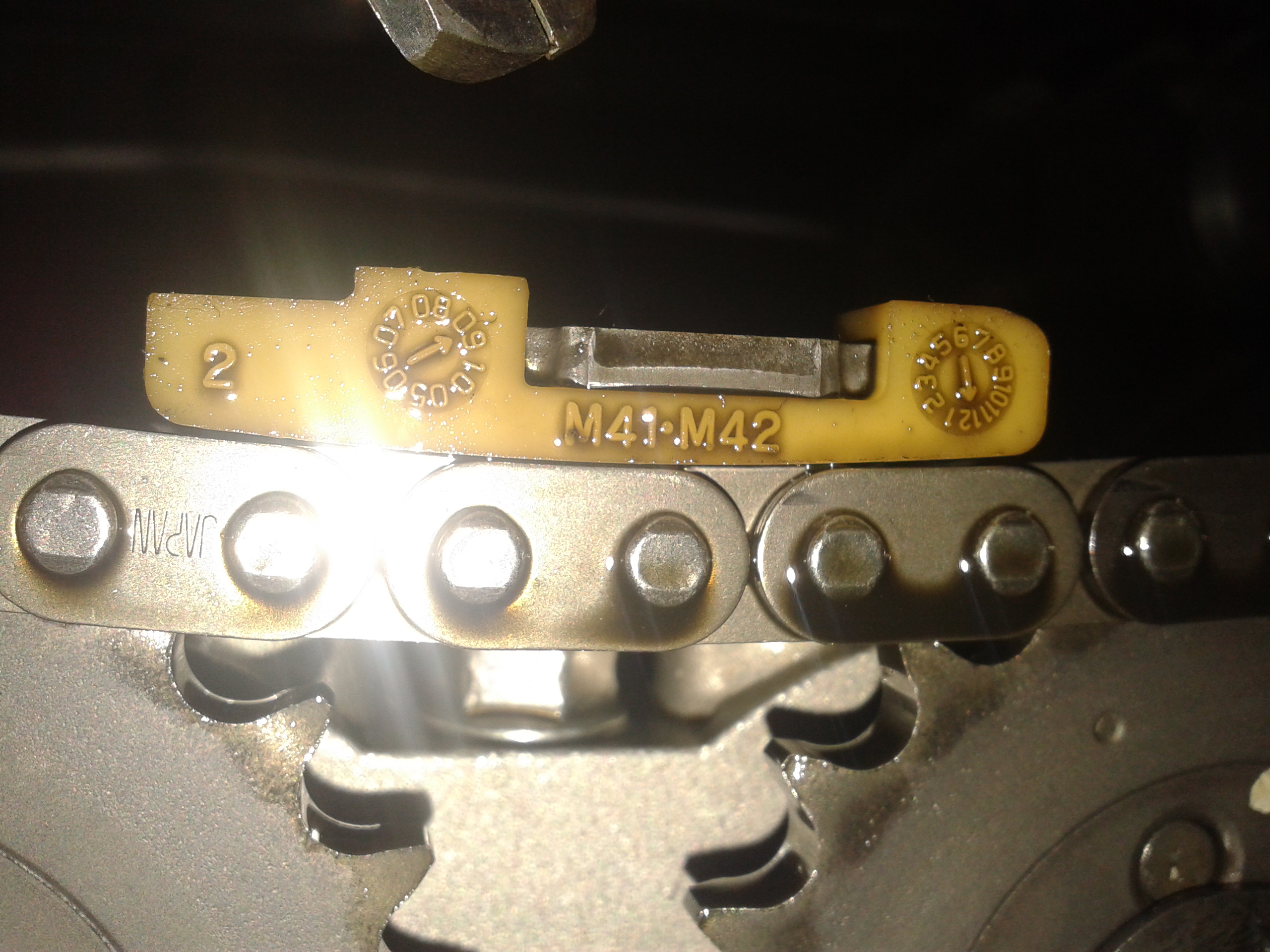

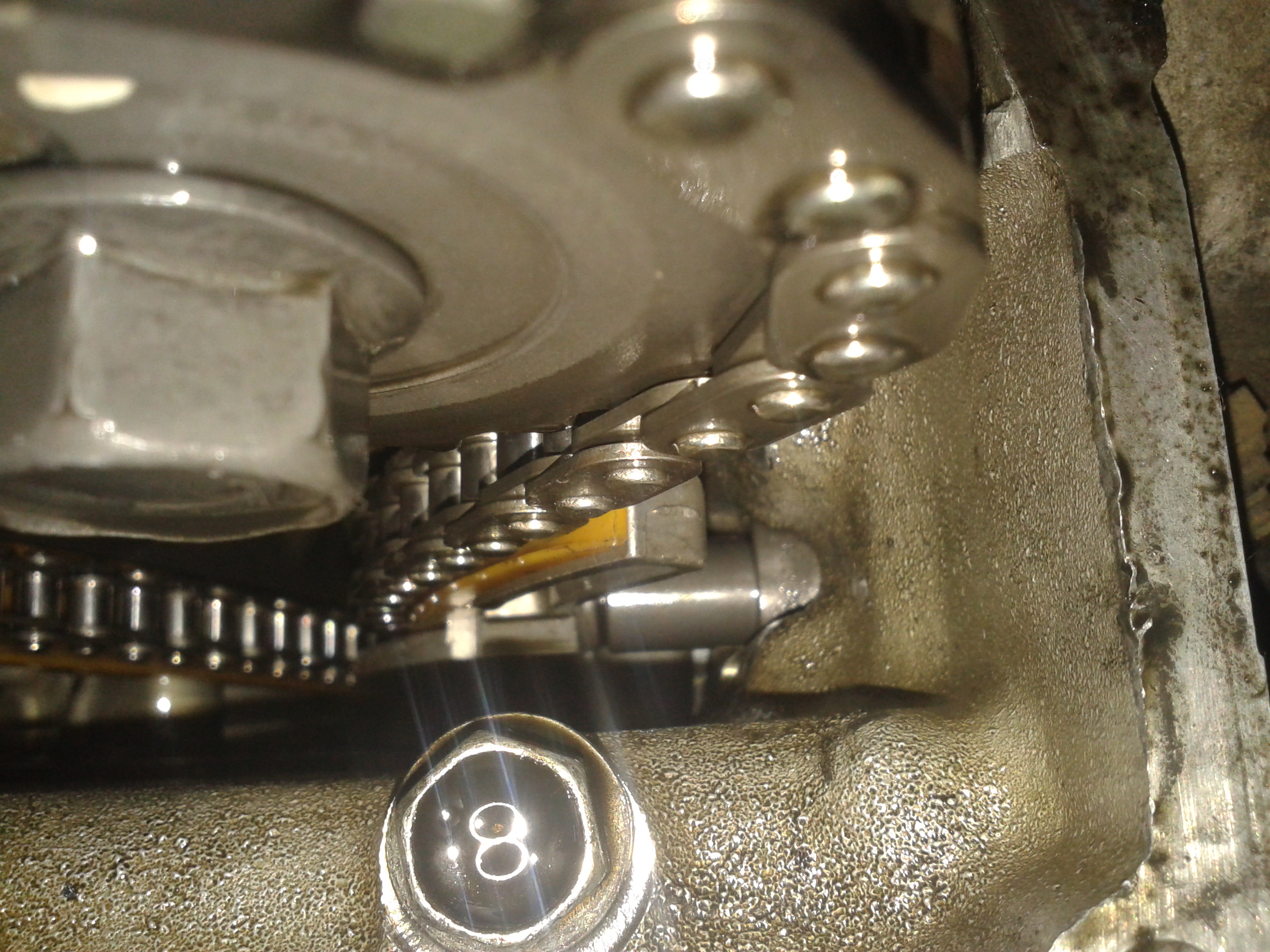

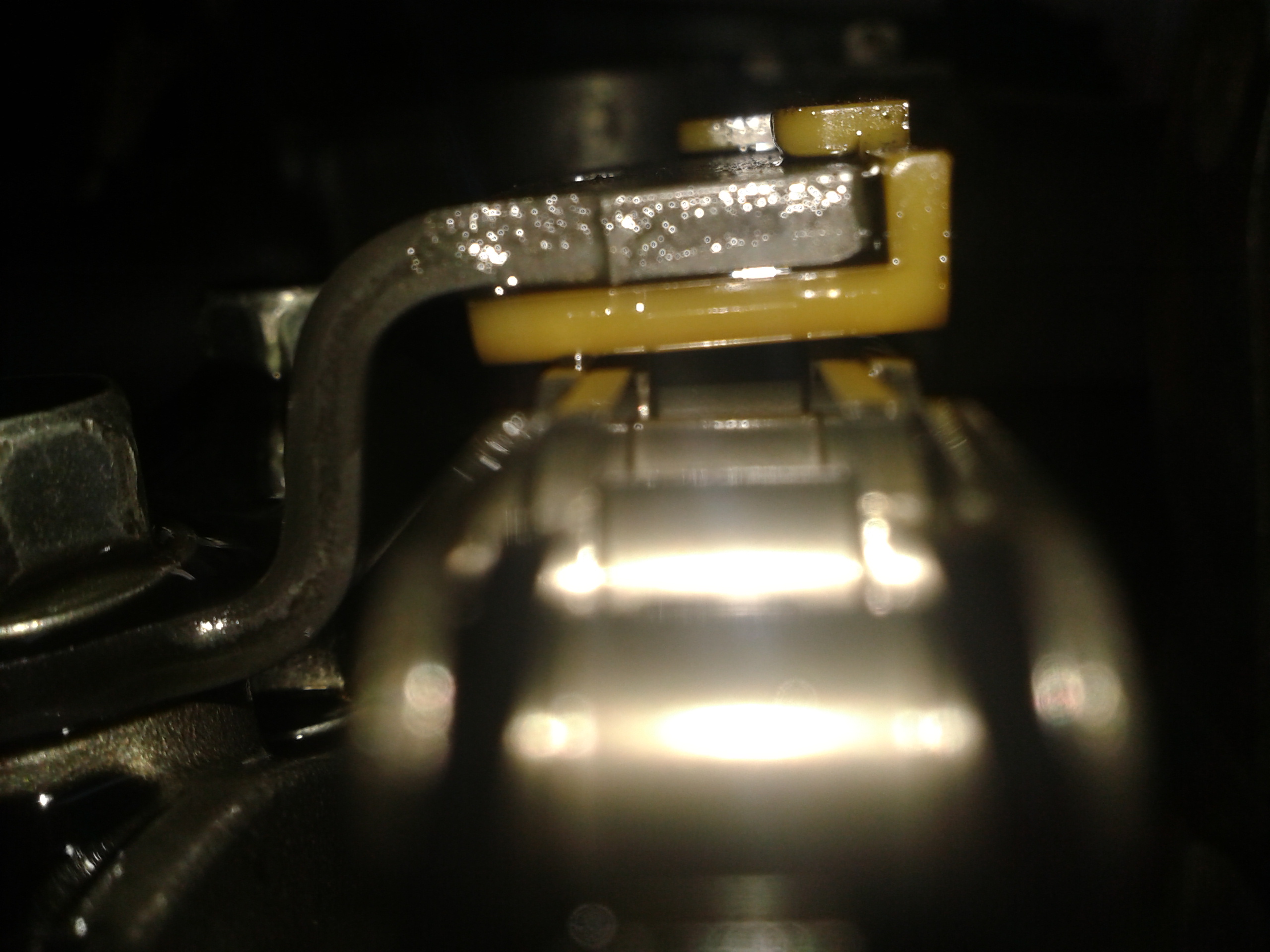

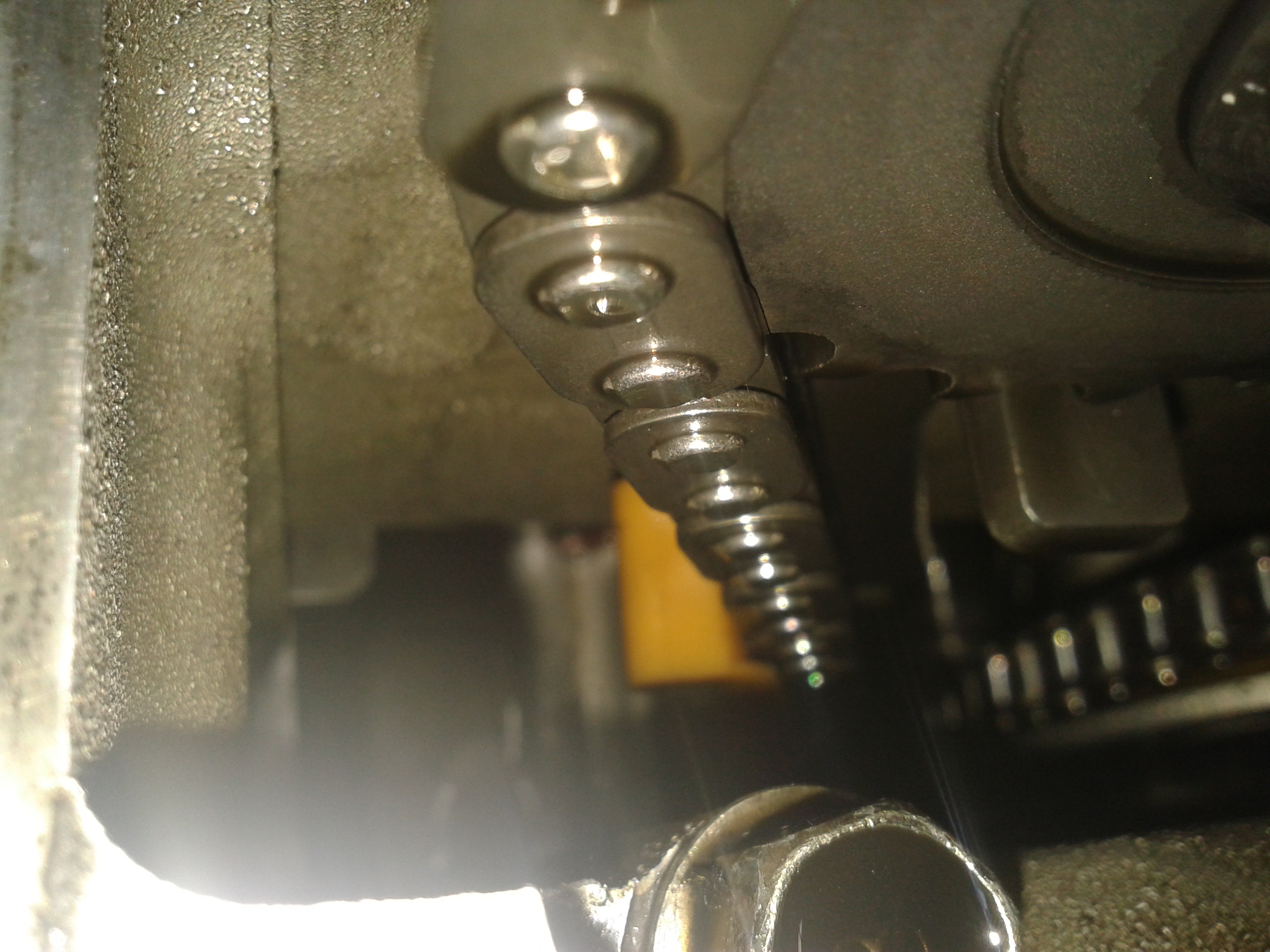

слушал фонендоскопом звук изнутри сзади, над стартером из блока,
тепловые зазоры клапанов проверял, все отлично,
кроме того совсем чтоб убедиться снимал клапанную крышку и заводил,
цепь отлично себя ведет практически не шелохнется, скользит как по рельсам
только удивило что масло немного кидало с цепи, с распредвалов и клапанов практически небыло,
может конечно стекало просто...
