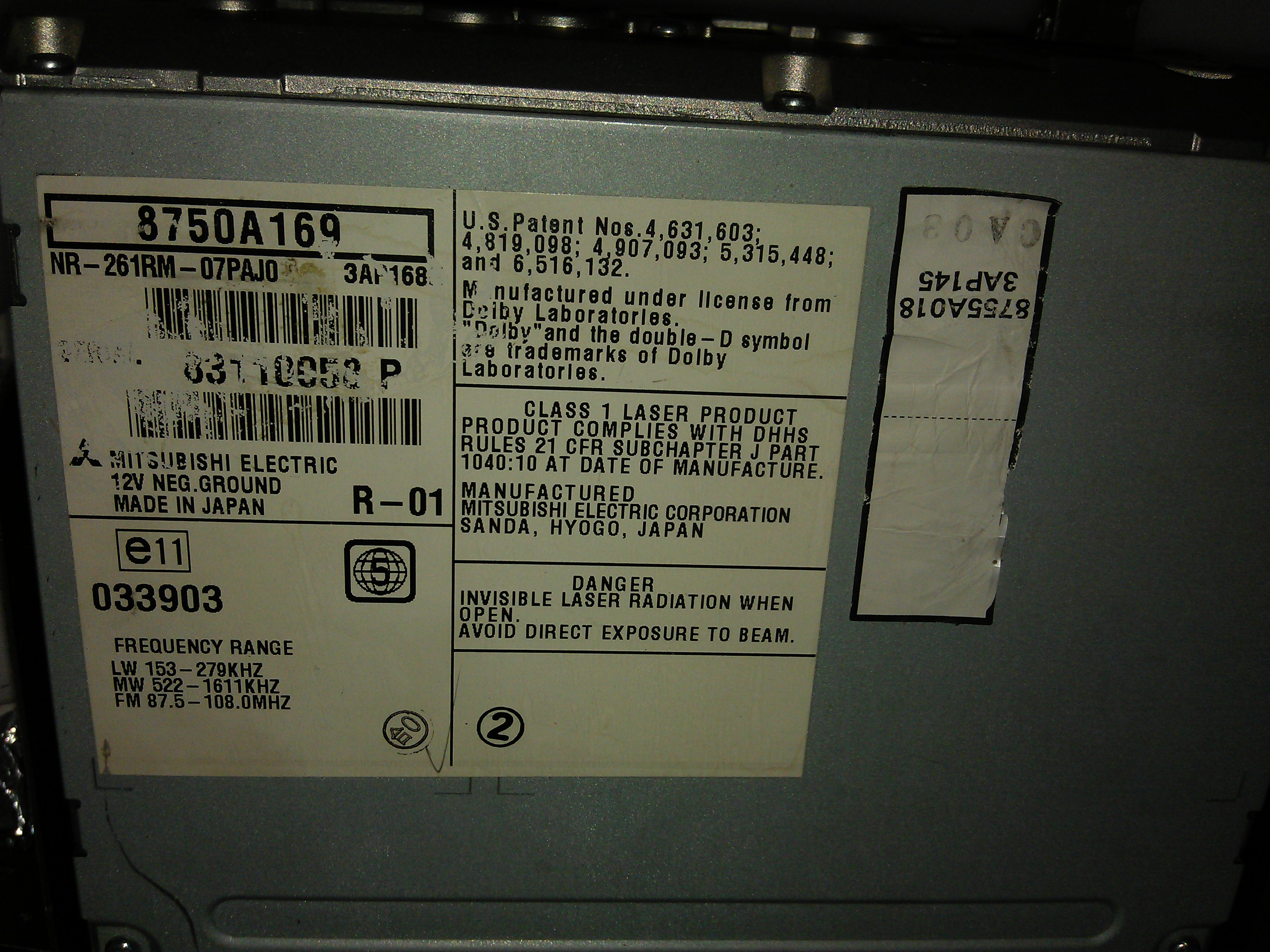

Всем привет. Перепала в мои руки MMCS R-1 думал там все просто вытащил и вставил в место штатной магнитолы, не подходят штекера
что делать?

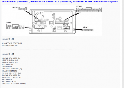

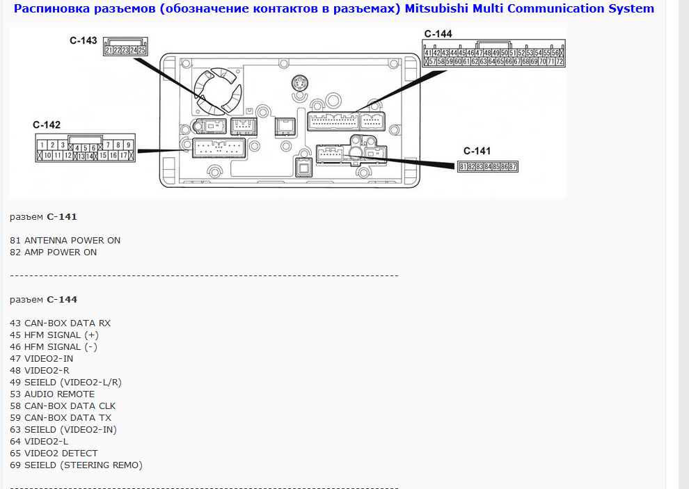

Таки на том ресурсе и тема есть полезная))) http://www.out-club.ru/board/showthread.php?t=13813
В поиск направляю Вас не из-за вредности, а для того, чтобы Вы поняли, что получится на выходе после такой установки. Без GPRS антенны, блюпупа, управления и т.д. ИМХО, очень кастрированный вариант)))
P.S. Вот она, распиновка на MMCS и ФАК по Рокфорду http://www.cp-club.ru/showthread.php?t=625
Спс коллегам с другого ресурса.

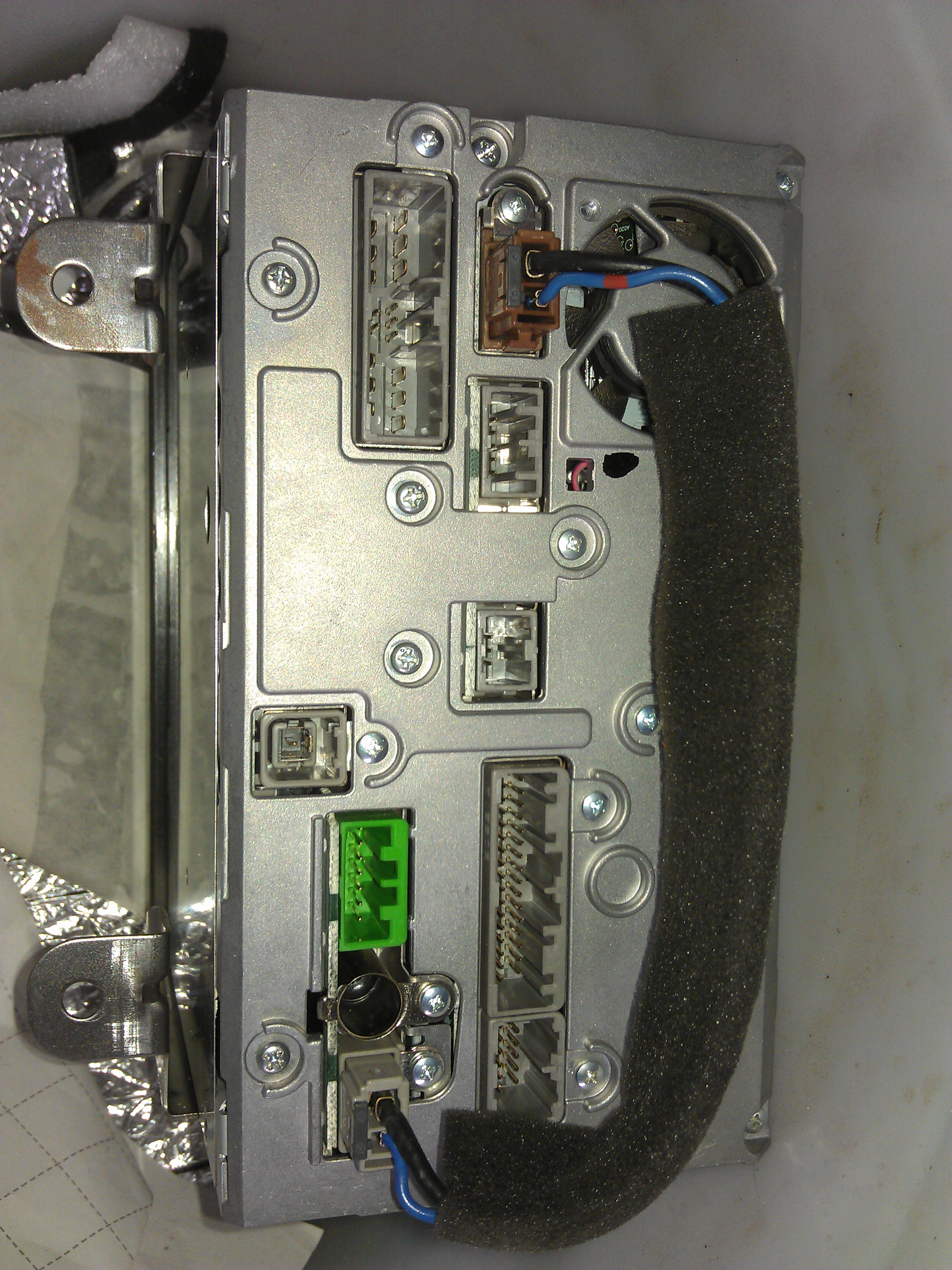

Всем привет кто следит за событиями. История с штатным м. продолжается нашел мастера который взялся разобраться что получится обязательно отпишусь!

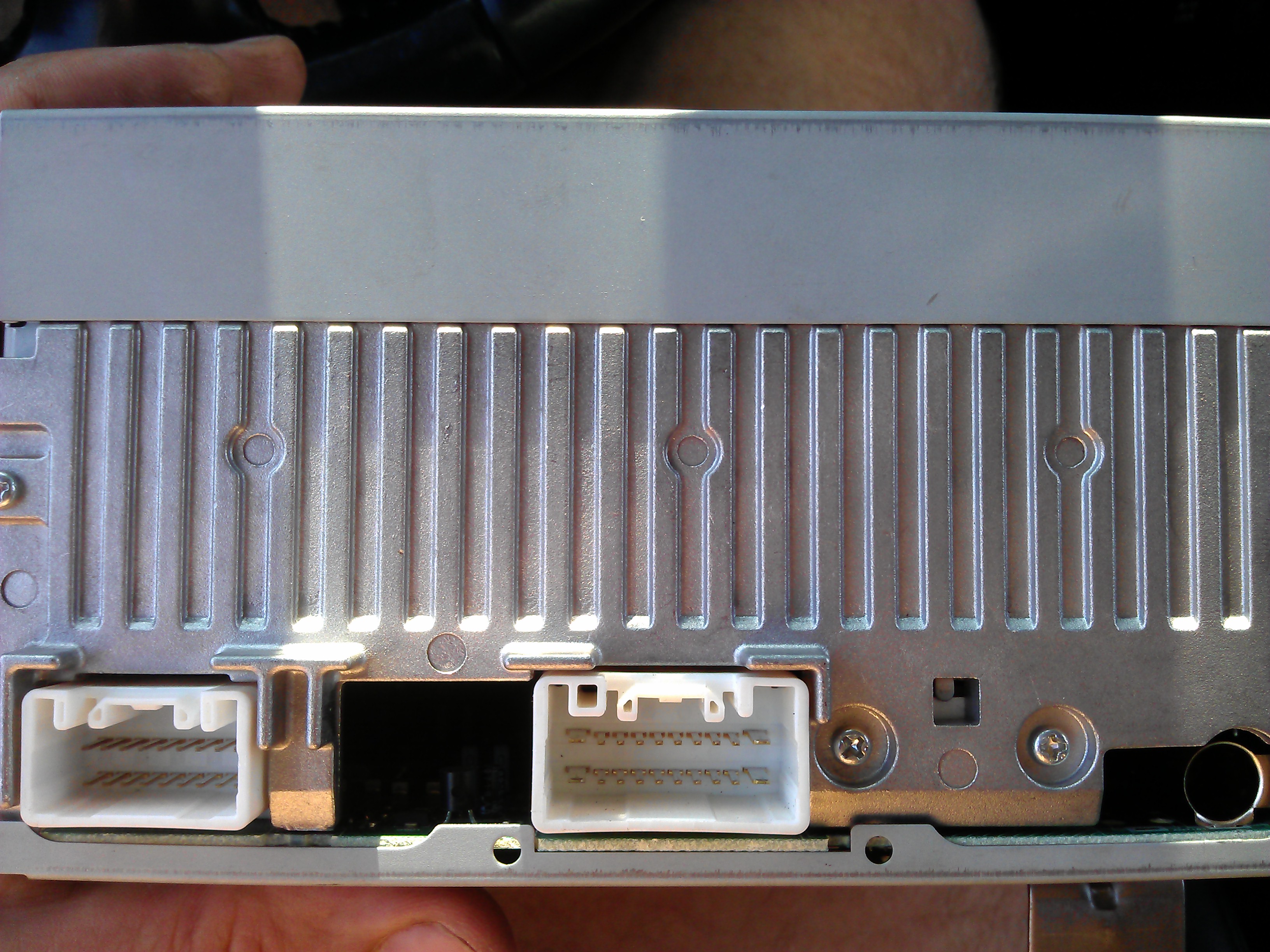

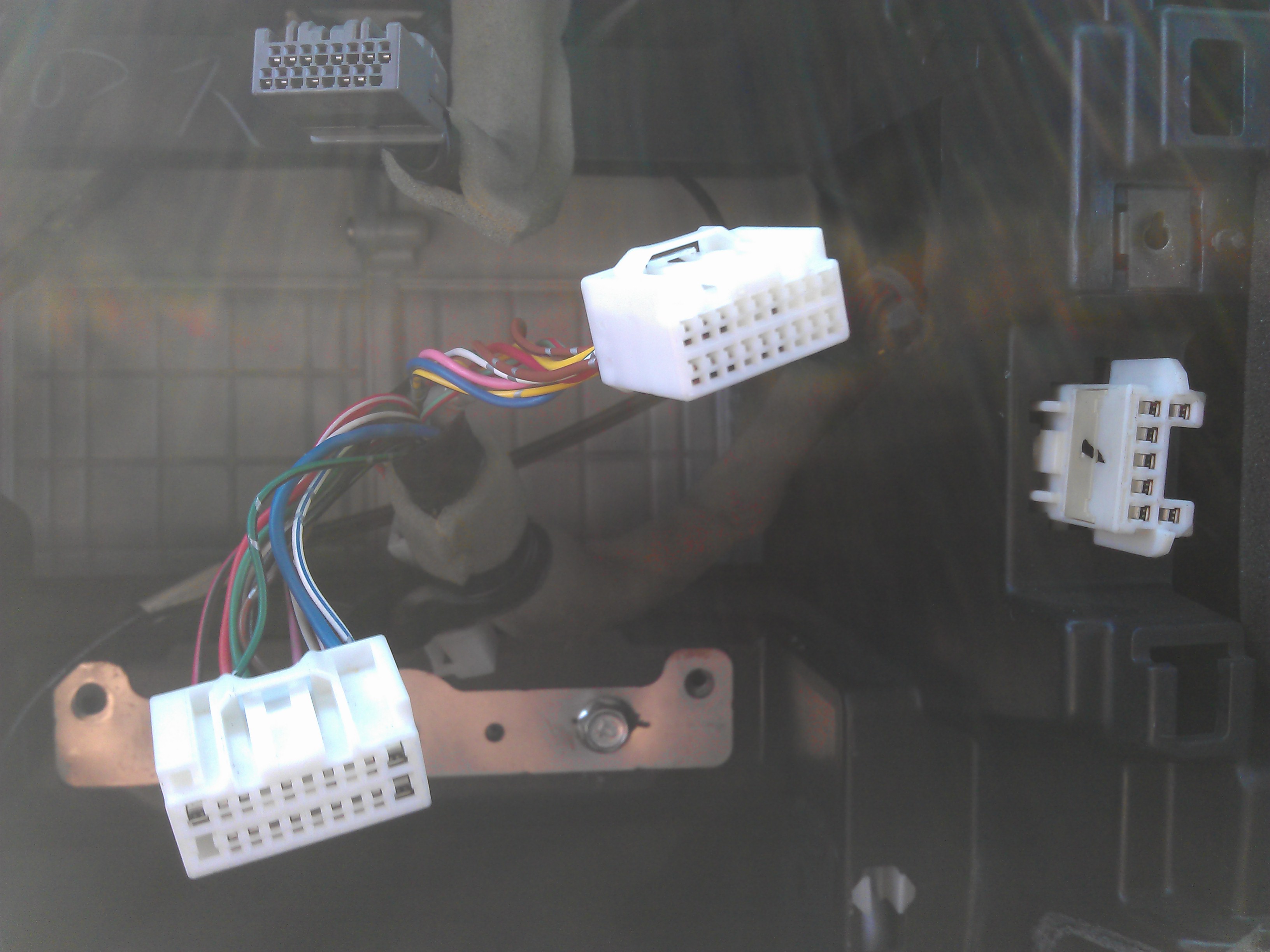

Всем привет пришел провод который я нашел и заказал подсказали ребята с OUT-CLUB.RU переходная проводка 8755A015
долго ждал и вот она но опять какой то геморрой может провода не совпадает нужна распиновка штатника п 4.
Не знаю что делать с этим.

Вот кабель который пришел 8755A015

Все подключили работает спасибо всем
