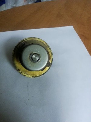

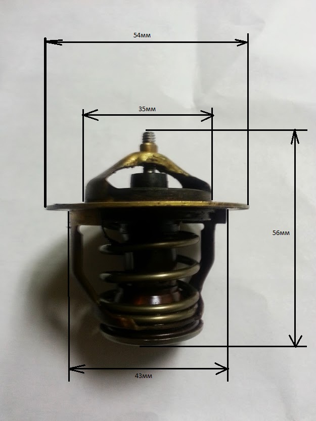

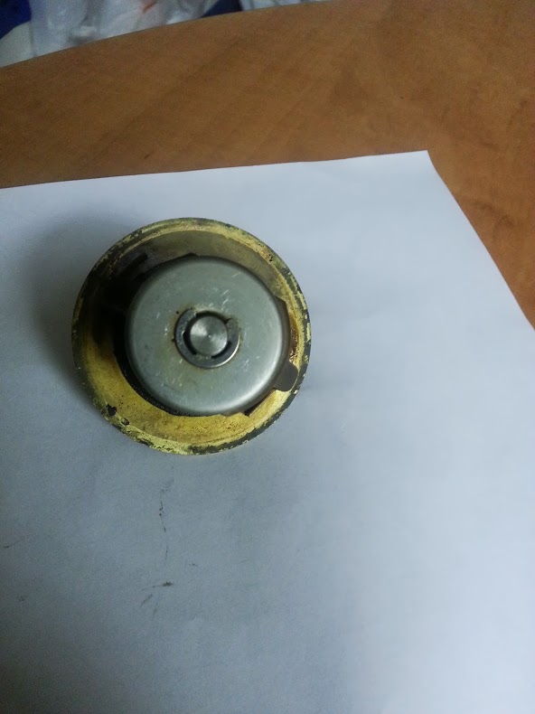

Чёта фигня какая-то.. стоит вот такой термостат и нет ни номера каталожного ..

Есть у кого какие соображения на этот счёт?

slave_hard писал(а):Есть у кого какие соображения на этот счёт?
Если я правильно понял, вам дали оригинальный термостат с номером MD346547 на 88 градусов. Если так, то не факт что он подойдет по размерам - он используется на бензиновых моторах митсу объемом 1.3 и 1.6 литра.
Вот номера оригинальные термостатов на 4D56 исходя из "Pajero II V24WG":
MD315301 - 08/1995...08/1995 - 82гр.
MD335170 - 06/1996...05/1997; 03/1998...04/2004 - 82гр.
А вообще, воткнуть можно любой термостат, лишь бы по размерам подходил.

у меня стоит тот что на картинке выложенной мною... оригинал купленый(вернее мне поменяли тот с 88 мью градусами) не подошёл просто не встал в посадочное место.

Сообщение SAE »
slave_hard писал(а):Вот мой вин кузова v24-4046857 по нему термостат такой MD165630
но и он не подошёл в корпус термостата.
Так он ещё и праворульный!
slave_hard писал(а):у меня стоит тот что на картинке выложенной мною... оригинал купленый(вернее мне поменяли тот с 88 мью градусами) не подошёл просто не встал в посадочное место.
Не встал почему? Фланец в посадочное не лезет? Или по глубине?
К вашему MD165630 существуют кроме оригинала ещё и заменители. Например, GATES TH05382G1. Только у него фланец 56мм и нижняя пластина 30мм.
У меня в гараже есть оригинальный термостат на 82гр., вечером посмотрю его размеры и номер.
