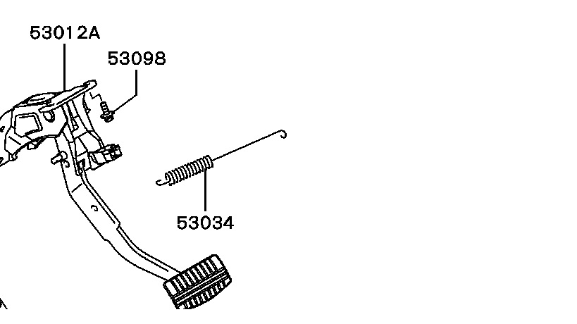

У меня по неровной дороге где-то в панели постукивало, оказалось люфт педали тормоза, вылечил подтяжкой пружины под панелью. Для проверки можно рукой постучать по педали.
