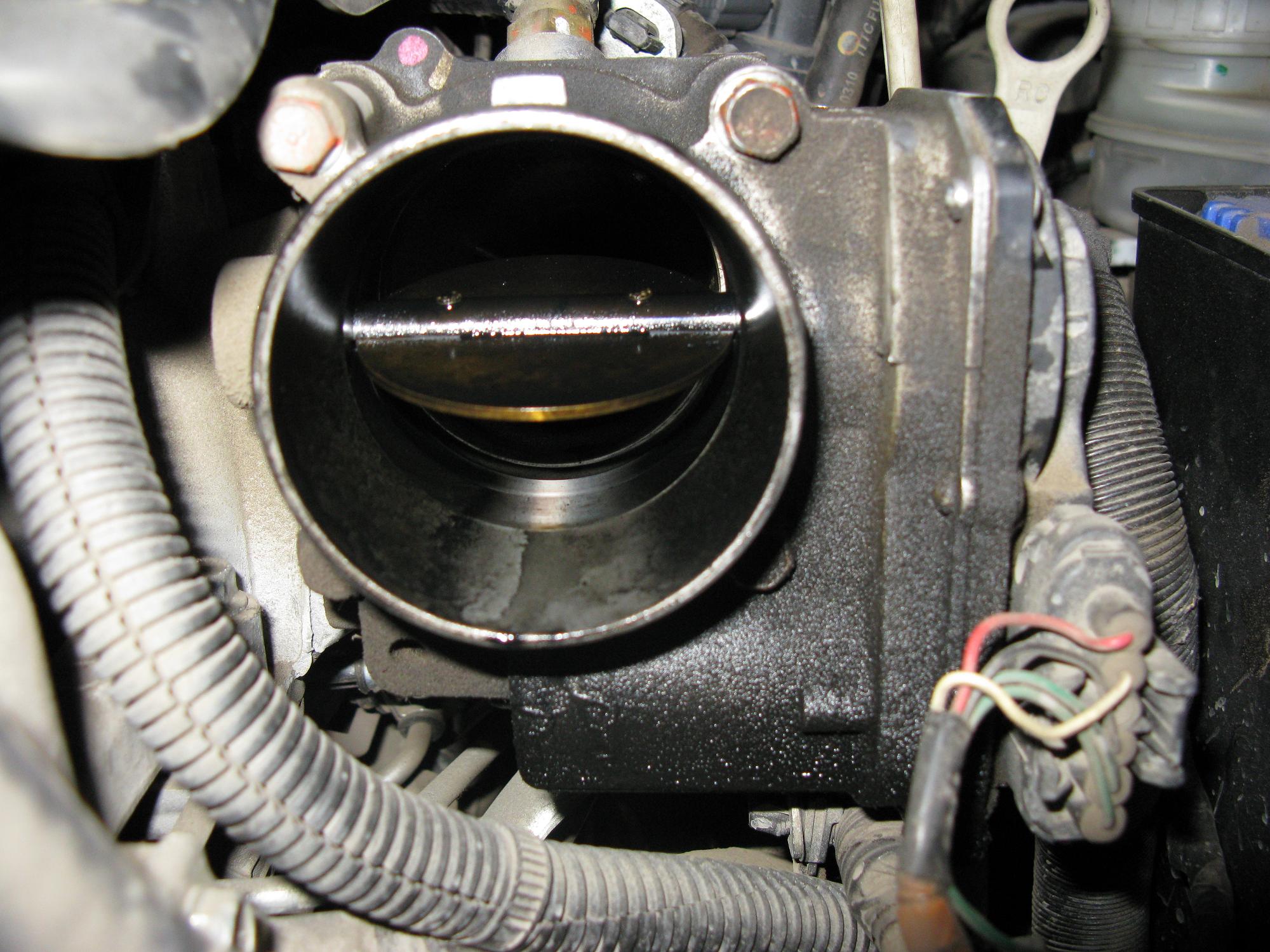

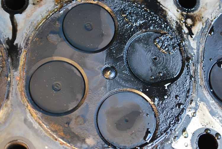

Физика процесса примерно такая - в выхлопных газах содержится зола, которая естественно берется из топлива. Эта зола благодаря ЕГР попадает во впускной коллектор.
Любой двигатель в той или иной степени имеет во впускном коллекторе масляный налет. Он образуется из-за системы вентиляции картерных газов да и турбина немного добавляет.
Масляный налет на стенках впускного коллектора наверное более холодный чем выхлопные газы и является тем самым конденсирующе-связывающим веществом, в результате которого образуется КИЗЯК золы и масла. Это все спекается в твердые частицы и впускной коллектор постепенно зарастает этими отложениями.
Если на впуск летит нормированное количество масла, то и кизяка образуется немного.
У многих форумчан при скидывании патрубка дроссельной заслонки представляется взору сухие стенки дросселя. Для них система ЕГР наверное не смертельна.
У меня же и я об этом говорил здесь и своему дилеру картина была такая
Это масло соединяясь с золой системы ЕГР неизбежно образует примерно такие бляшки
В самом впускном гораздо больше. Эти твердые куски отрываясь от стенок коллектора могут через открытый клапан попадать в цилиндры, а могут оседать или наростать на тарелке клапана препятствуя его полному закрытию.
В общем ничего хорошего.
И система ЕГР - этому причина (высокая температура и сама зола на впуске), также как и масло на впуске, также как и зола из топлива....
PS. Дилер мне сказал по поводу масла на дросселе что это норма и предложил считать это нормальным явлением у дизелей.
Я согласился, но ЕГР заглушил сразу после этого разговора ::-D:
