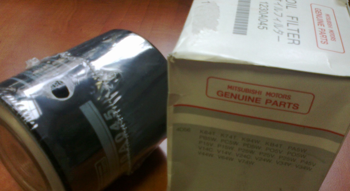

Отзыв: Фильтр масляный MecaFilter ELH4224
При оригинальном (установленным ОД при ТО-15000) фильтре и дилерском масле Mobil Delvac1 5W-40 лампа гасла через 1...2 с после пуска. Самостоятельно сменил масло на NESTE Turbo super 5W-30 и поставил масляный фильтр MecaFilter ELH4224 (голубого цвета). Лампа давления масла гаснет практически сразу после пуска даже при длительной стоянке. Фильтр в полтора раза дороже оригинала (284 грн против 194 грн на Екзисте) и, если верить производителю, имеет три клапана: перепускной и два противодренажных. Думаю, что лучше переплатить за фильтр и снизить износ двигателя при частых пусках.
Кто ставил Knecht (Mahle Filter) OC 274, который конкретно дешевле (84 грн)? Как ощущения?

Я постоянно катаюсь на таком... Knecht (Mahle Filter) OC 274 По клапанам даже не разбирался. Нареканий нет никаких.

Такая же ерунда, пока стоял родной фильтр и было залито родное масло, лампа гасла через 3-4 сек, теперь лью енеос супер дизель и ставлю фильтра мале кнехт (дешевле оригинала), лампа гаснет сразу.

езжу на кнехте и мотюле 5W40, гаснет сразу, проблем не было

На пикап-форуме резали 3 фильтра кнехт,оригинал и манн.Кнехт самый качественный,больше фильтркющего элемента и и т.д.Оригенал занял второе место.Манн-плохое качество сборки,там элемент плохо приделан"сопли",меньше всего фильтрующего элемента.Было это года 4 назад,тему и фотки с отчётом я уже не найду,но инфа 100%.Динго писал(а):В Питерском Экзисте эти MecaFilter в 1,5-2 раза дешевле оригинала. Если судить только по цене, то нормальный середнячок.

Re: Отзыв: Фильтр масляный MecaFilter ELH4224
To PERESVET:
Да Мекафильтр я из любопытства поставил, при следущей смене ОС274 вкручу.
По поводу гарантии не парюсь. С ОД бодаться - нервы портить.
На ТО-15000 сменили масло двигателя, а прокладку пробки оставили старую. Цена вопроса 10грн, а старая прокладка сопливила на защиту. Кстати о прокладках
Купил в Екзисте оригинал и неоригинал Еринг (2грн). Оригинал стальная вальцовка, а Еринг - алюминиевое кольцо.
Спасибо форумчанам за наводку по марке воздухана.
А кто что по степени фильтрации топливного фильтра знает? Вроде-бы 2 мкм, если не ошибаюсь. Недавно в ОД поменял, потому что машина "затыкалась" при надавливании на газ, особенно на холодную. ОД грешил на фильтр (пробег на фильтре 7000км). Началось после заправки на ОККО через 100км около. Наверно песочку хапануло. После смены фильтра - как новая.
Из оригиналов масл.фильтр 1230A045, вне ОД, попадался - аж за 198 грн, Кнехт OC274, если совсем по богатому не торгуясь - 84 грн
Кстати обрати внимание на угольный фильтр салона Knecht (Mahle Filter) LAK 485. Если в полях часто, то этот расходник летом тоже приходится менять раз в 5-7 тыс. И таки он поприличней нейтрализует вонь в городе, чем обычный.
Топливник родной 1770A053 (300-400 грн) менял по зимней нужде в иной стране на Knecht/Mahle KC 83 (120 грн) нормально машинка с ним дружила всю зиму на морозах и топливе разных стран. Так вот при его замене выколотил из него мусора не мало.
