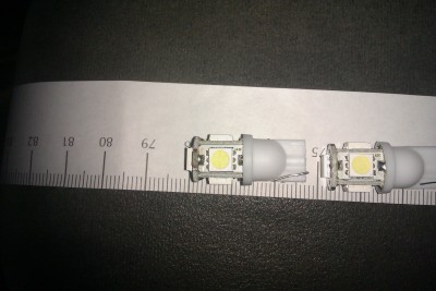

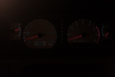

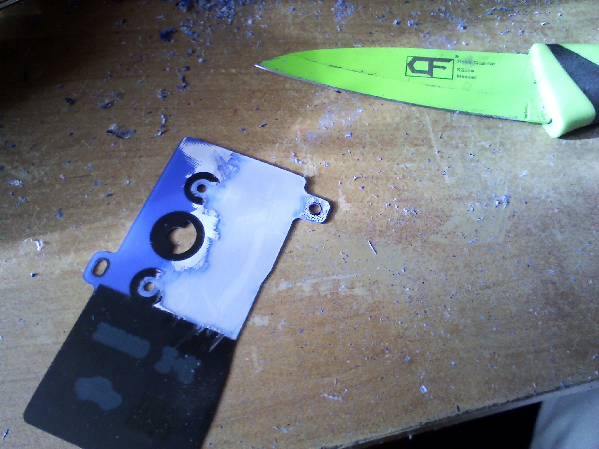

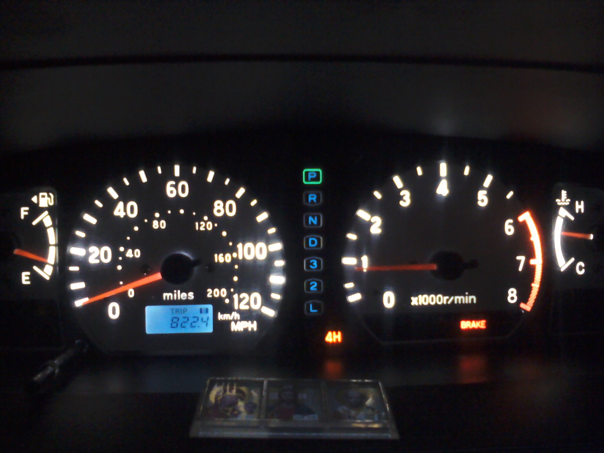

видел где то в инете и решил тоже попробовать сделать наконец то нормальную панель приборов вот что получилось

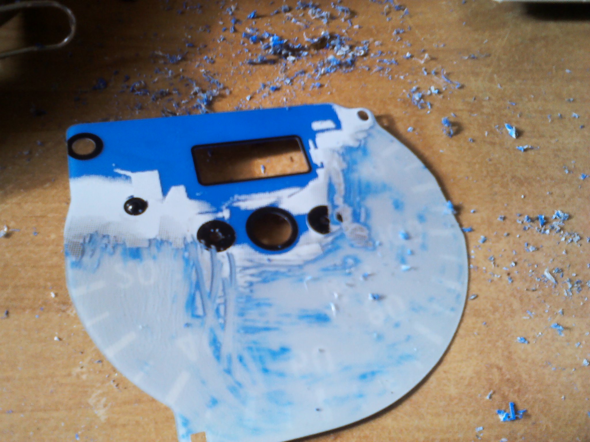

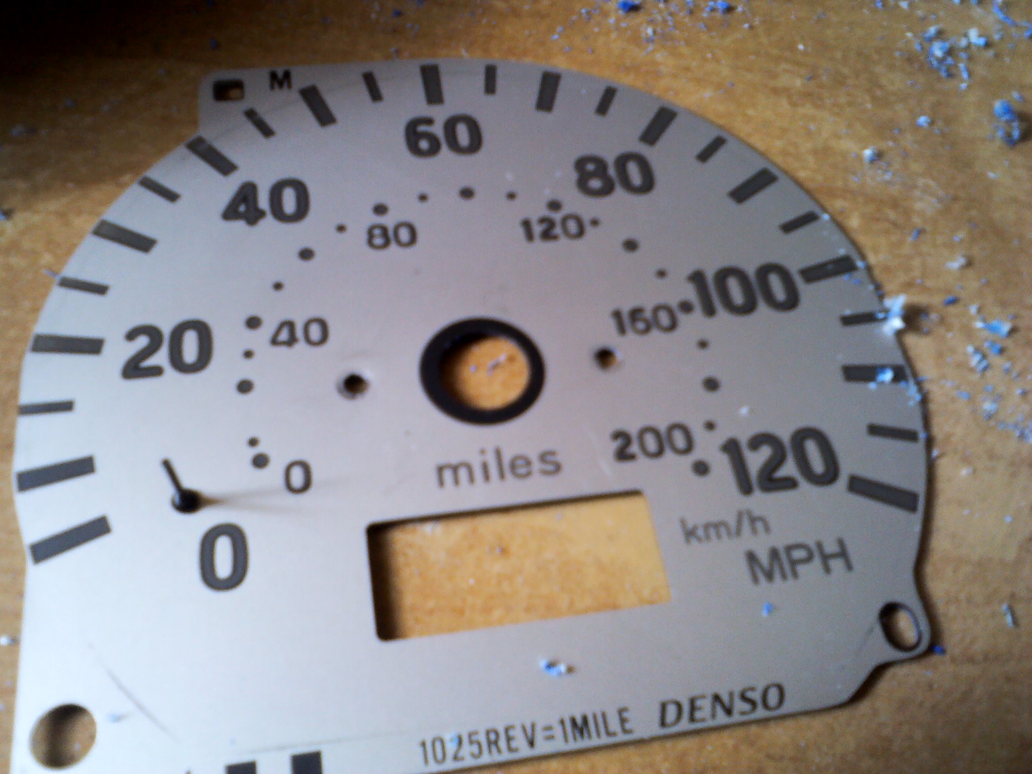

удаляем слой с обратной стороны!на все ушло около 3х часов времени около 250р светодиоды и пол литра пива))
стрелки выставил по мультитрониксу и видео регистратору с gpc показывает точно

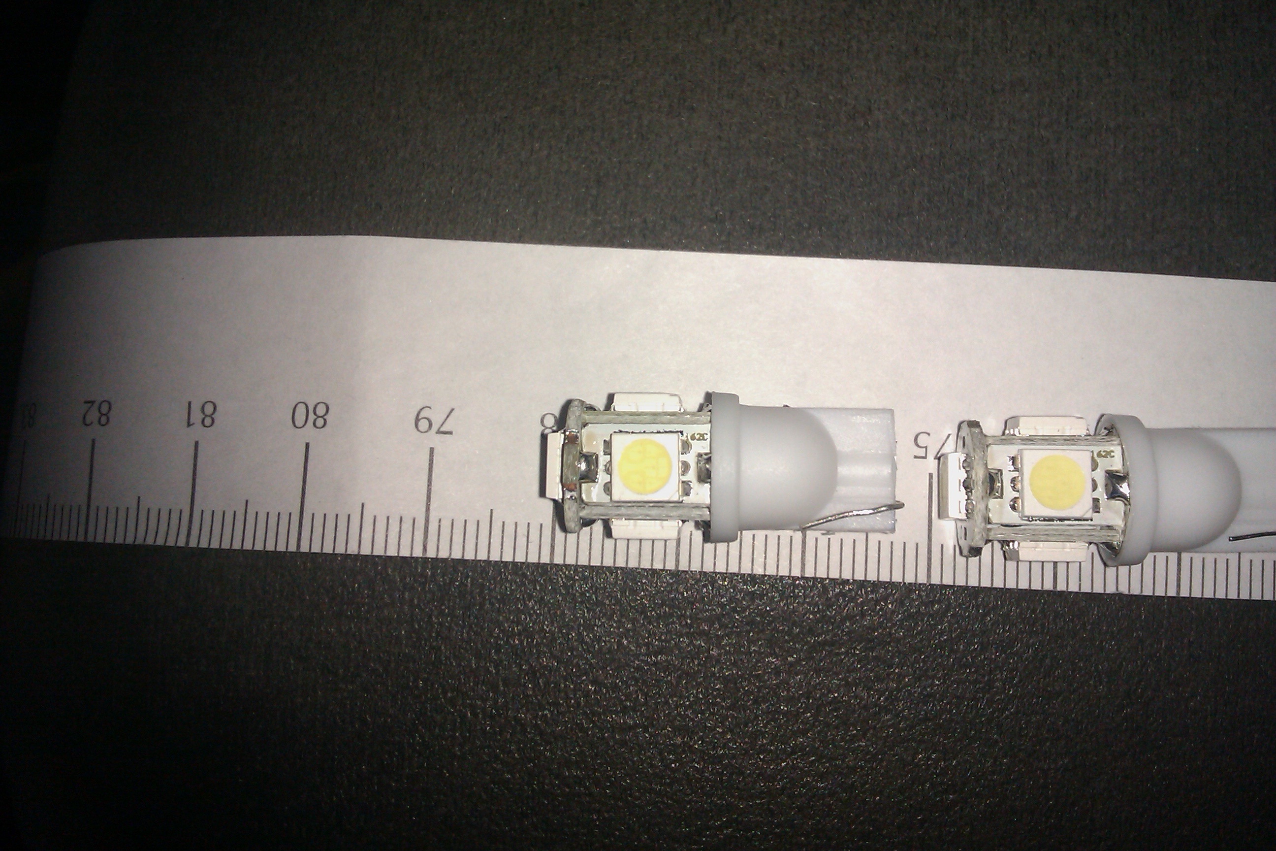

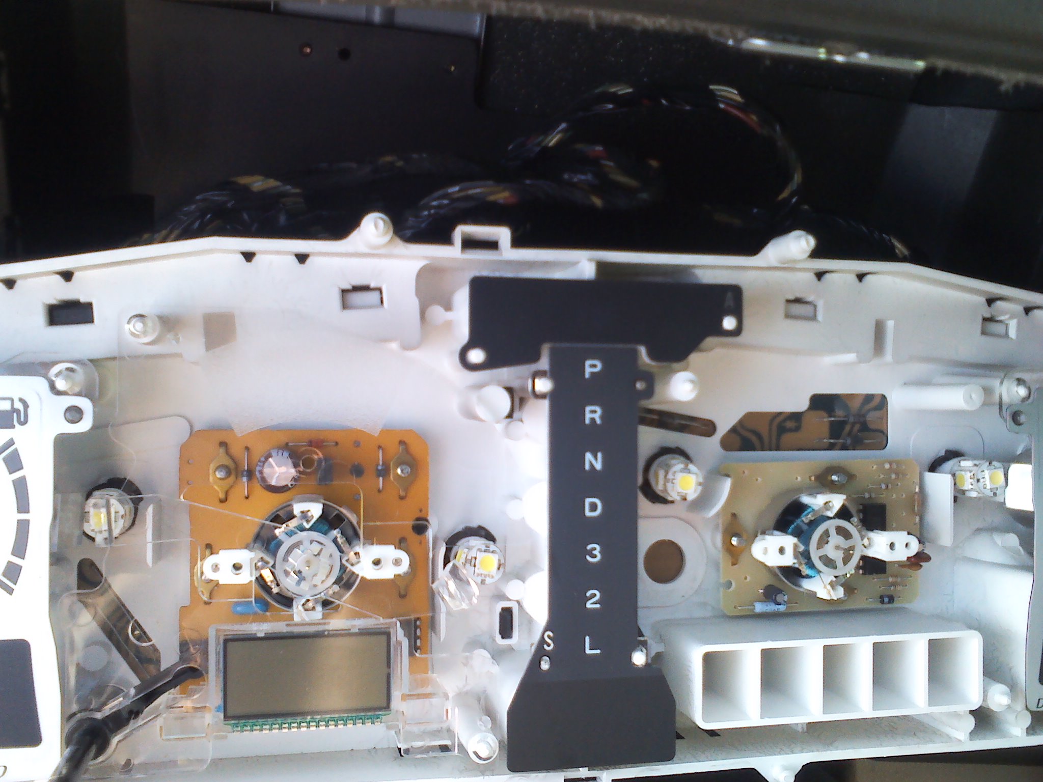

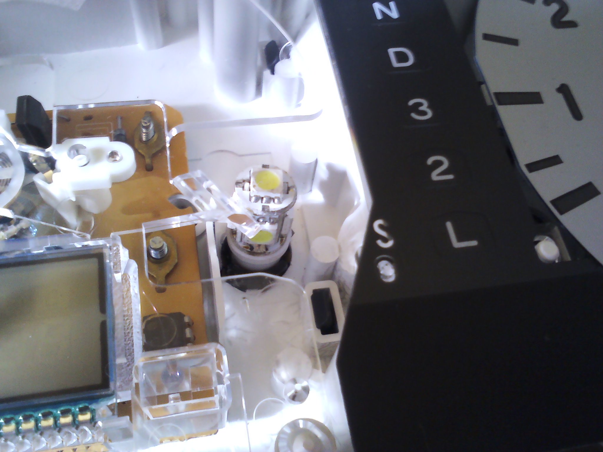

добавил 4 светодиода так как штатно их просто мало и горит неравномерно просто припаял и вклеил в произвольной форме(не сложно)на фото заменены штатные лампы на свето диоды далее в пустые места добалил 4 светодиода на фото добавленных нет<br />забыл с фоткать ссори:)))<br />думаю видно куда ставить где пусто)))
фото сделаны с телефона не много размыты в живую все четко!!!))))

да в том что штатная подсветка не светит вообще !бледная и еще и светит участками лампы горели все но толку от нее мало да там и ламп мало! :) а теперь другое дело или это на монтеро она только такая??????

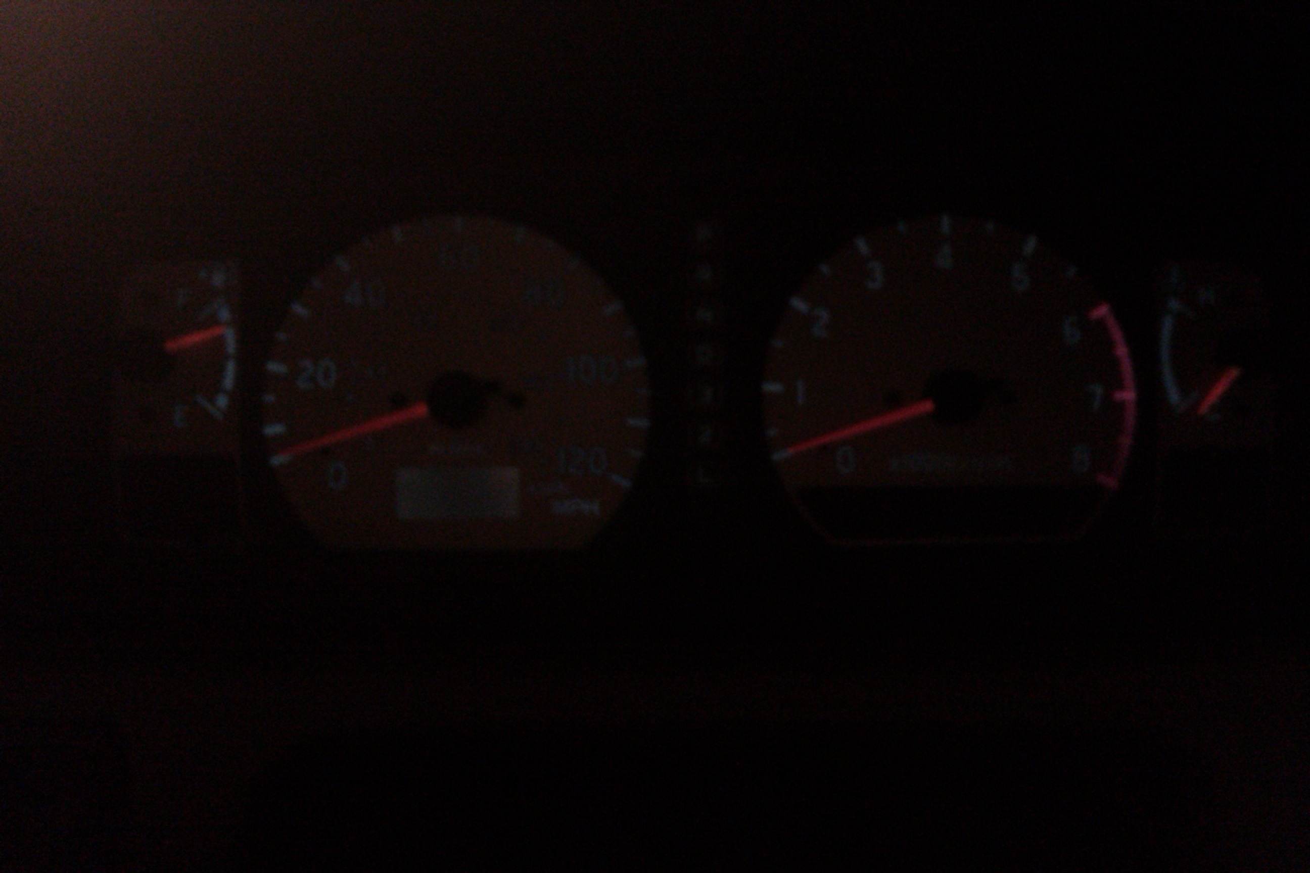

да в том что штатная подсветка не светит вообще !бледная и еще и светит участками лампы горели все но толку от нее мало да там и ламп мало! а теперь другое дело или это на монтеро она только такая??????
все так и есть, бледная с зеленым отливом меняешь просто на светодиоды получаешь синиватый оттенок.
При таких лампах с неравномерным освещении.
вот токой свет был штатным. все лампы рабочие

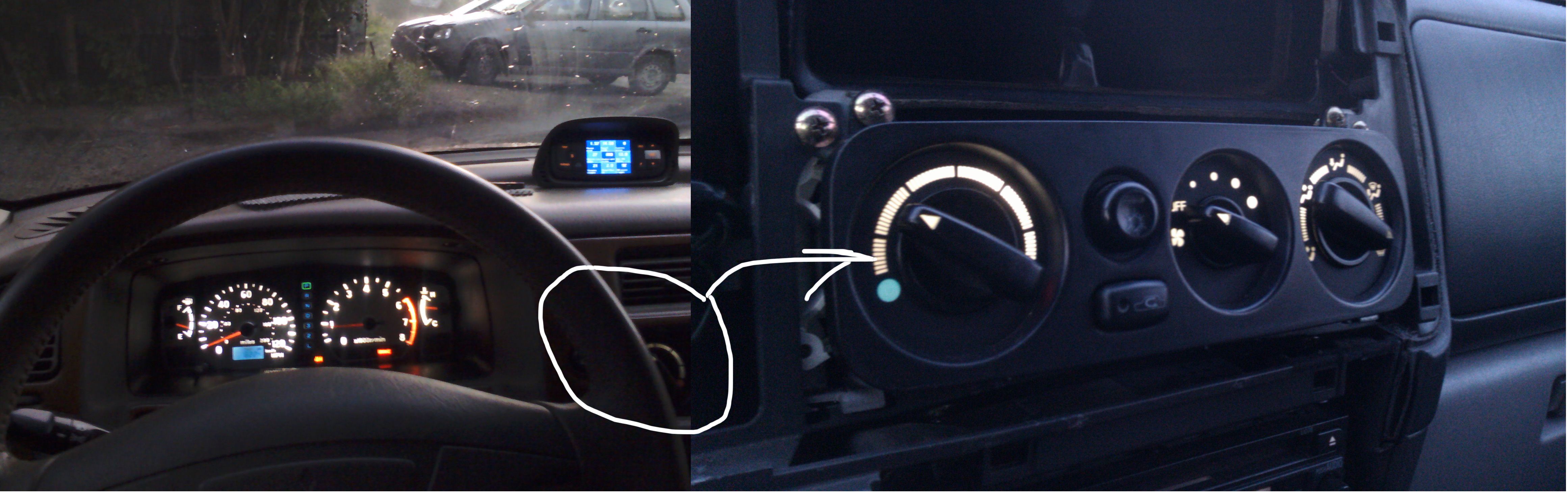

Надо добовить светодиоды в крутилки кондея

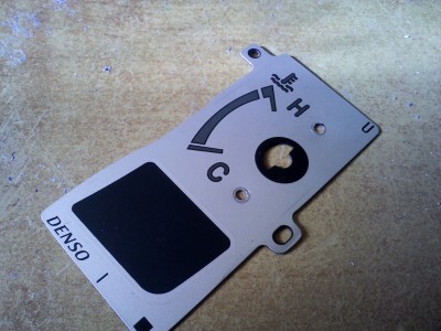

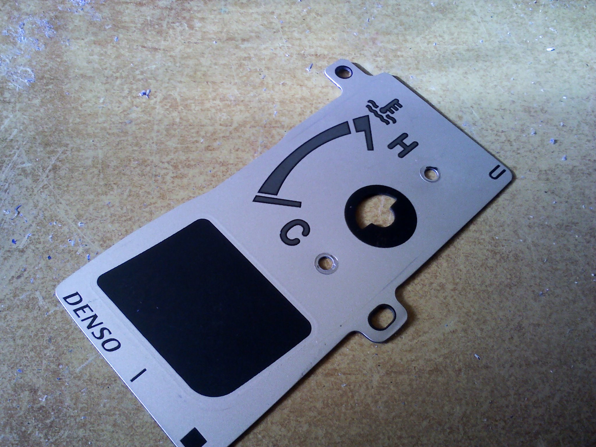

Привет IVAN 051,не откажи в любезности, подскажи где белые шкалы нарыть,и диоды какая модель,маркировки не не осталось?
skodec
Сообщения: 214
Зарегистрирован: 26 апр 2013, 13:33
Мой автомобиль(и):: ММS AWD
Поблагодарили: 10 раз
Re: тюнинг панели приборов
Сообщение skodec »
Могу свои белые отдать. Можешь сам приборку на разборе купить 500-1000руб. Я себе наоборот черную поставил. 3-тий день езжу не нарадуюсь. Вот сам процесс переделки,там в постах все написано: http://www.pajero4x4.ru/bbs/phpBB2/view ... 1&start=45. Сейчас снял пластик селектора, тоже пересвечивать буду. Ну а напоследок Климат будет.

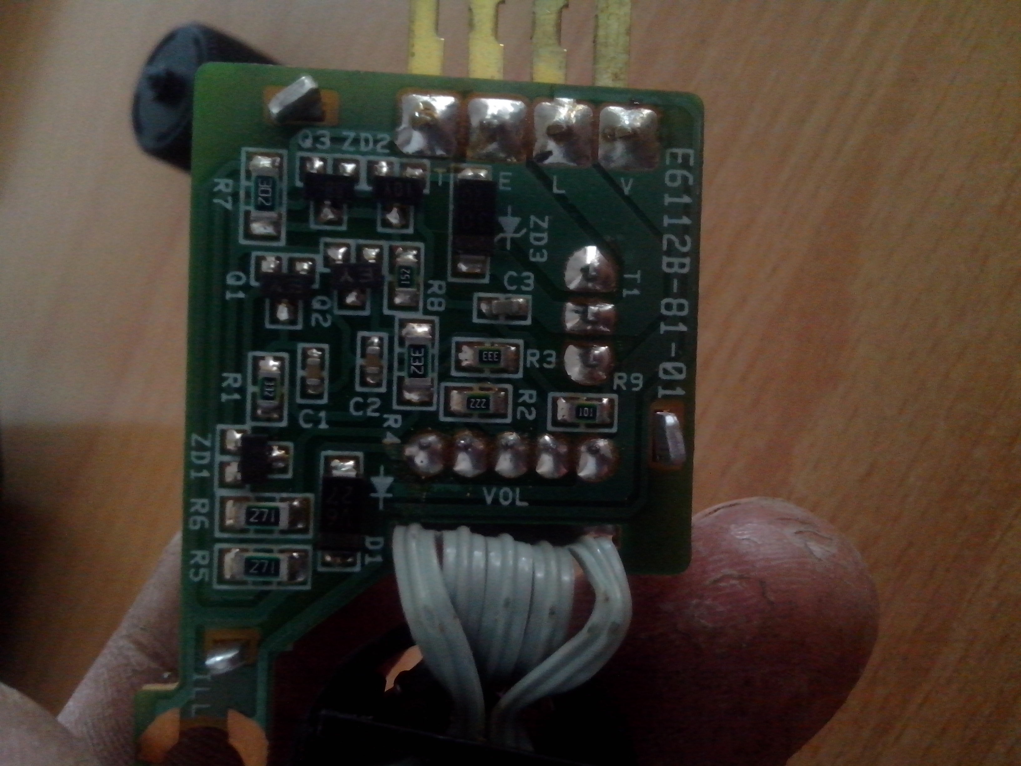

и,кстати,по поводу реостатика: Вы в курсе,что теперь Вы потеряли функцию регулировки яркости?
светодиоды почти не меняют яркость. так,чутка только,потом сразу гаснут.

Все прекрасно регулируется. Так называемый реостатик внутри схема регулируемого шим сигнала(как в импульсных источниках питания, чем больше процент заполнения по времени - тем выше напряжение на выходе.). Завтра выложу видюху как регулировка работает на моей машине. Я думаю у ТС все тоже прекрасно регулируется. Часики меня тоже бесили. Я откусил прям у часиков провод подсветки.

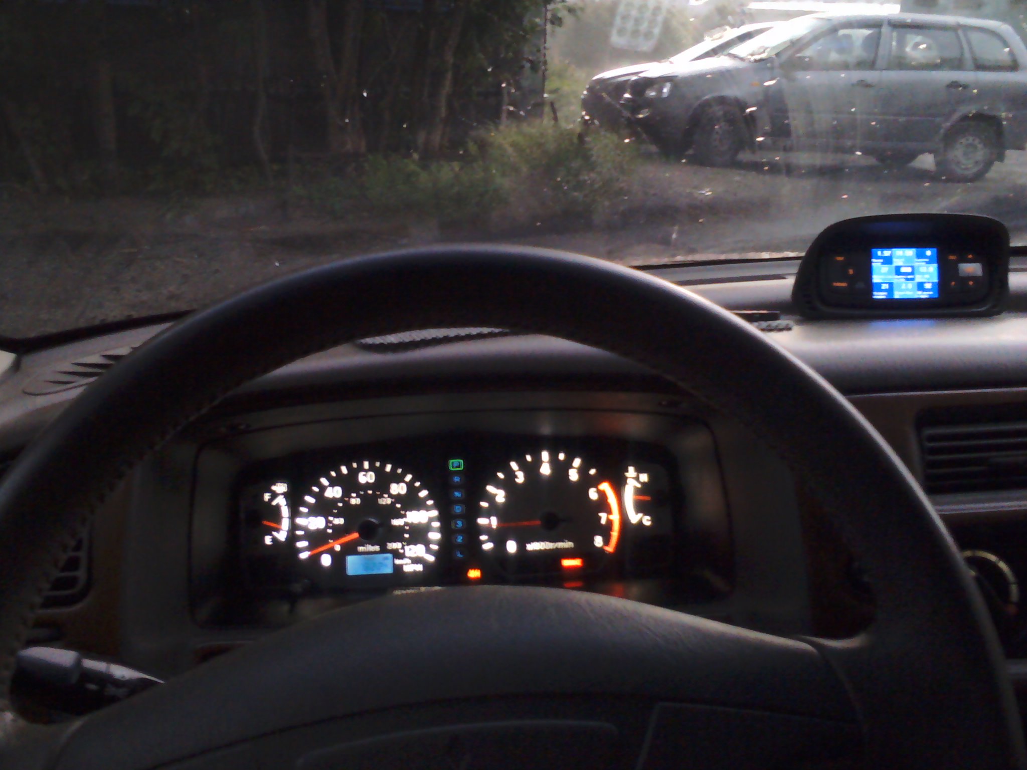

Вот мой тюнинг: кольца и диоды. Диоды просто купил и поставил в родные патроны - ничего не переделывал.
