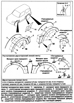

На клипсы пластиковые или как?

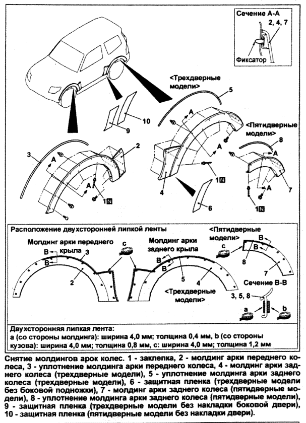

Да на пластиковых клиплах до половины а потом клейкая двухсторонняя лента.От бампера начиная ,клипсы да половины,а там .....

О заклёпке призабыл, Виталий)))

да да
заклепки не забываем...
те что продаются, немного не такие и я решил прикупить оригинальные...

sedoy77 писал(а):почём заклёпочки оригинальные брал если не секрет....
А ни почём))))) они с оригинальным расширителем идут в комплекте ;) (я заказывал через Экзист, вышло ровно в 2 раза дешевле чем у официала).
Да при необходимости подобрать заклёпку не проблема в любом магазине крепежа. Главное что бы клепальные клещи были в наличии.
я поменял задний расширитель за 10 мин. Основной "гимор" высверлить старую заклёпку, а потом всё просто, очищаешь поверхность крыла, снимаешь защитную плёнку с двустороннего скотча который уже приклеен производителем к расширителю, прикладываешь на место крепления защёлкиваешь пистоны ну и заклёпочку напоследок, собственно и вся "операция".
