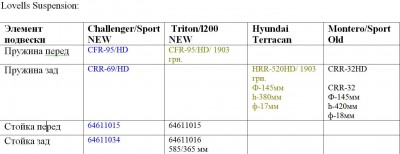

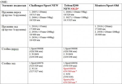

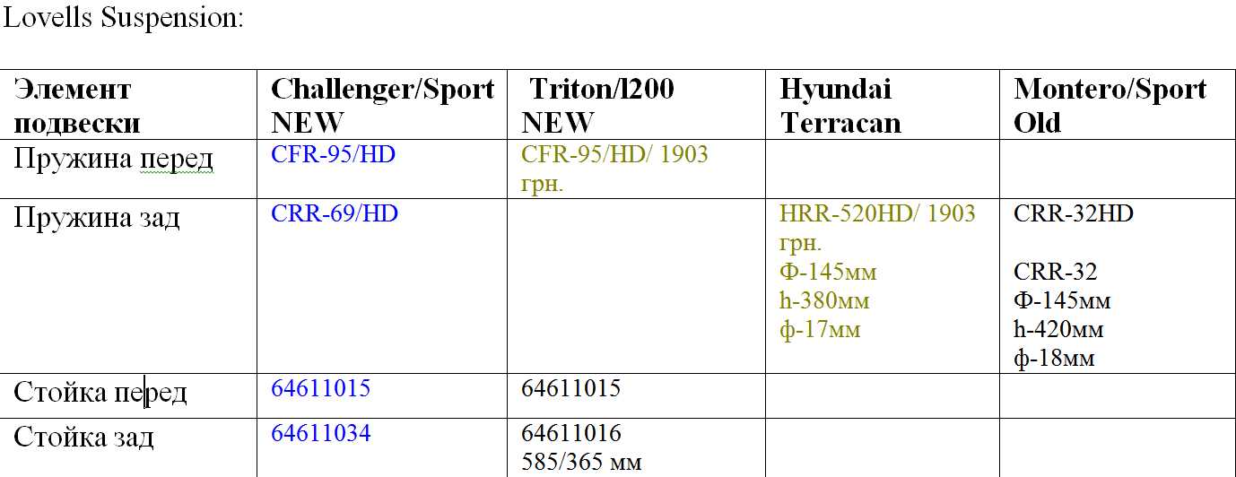

Выкладываю в виде принтскрина вордовской таблицы, не знаю как постить таблицы в тело сообщения
Мини FAQ по тюнинговой подвеске NMPS

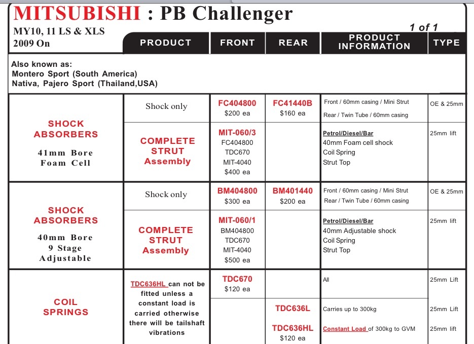

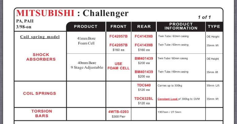

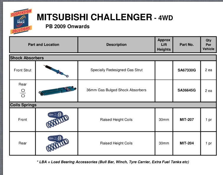

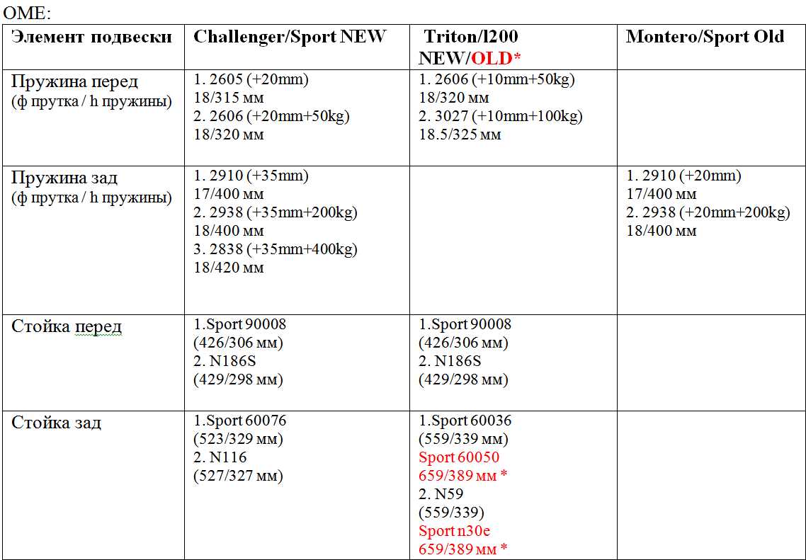

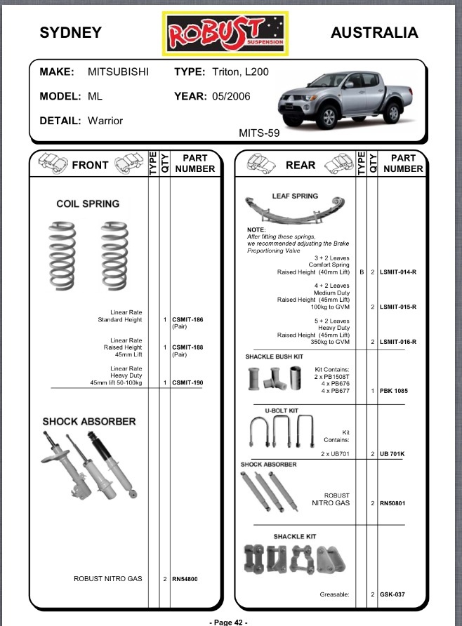

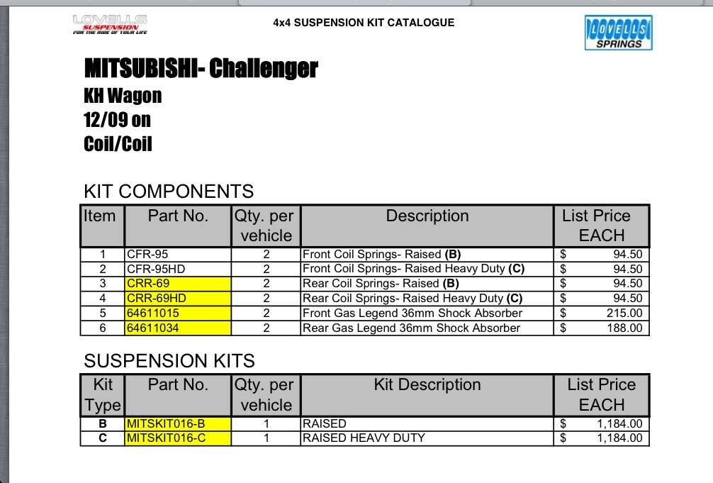

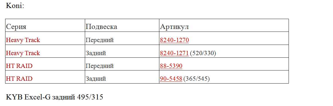

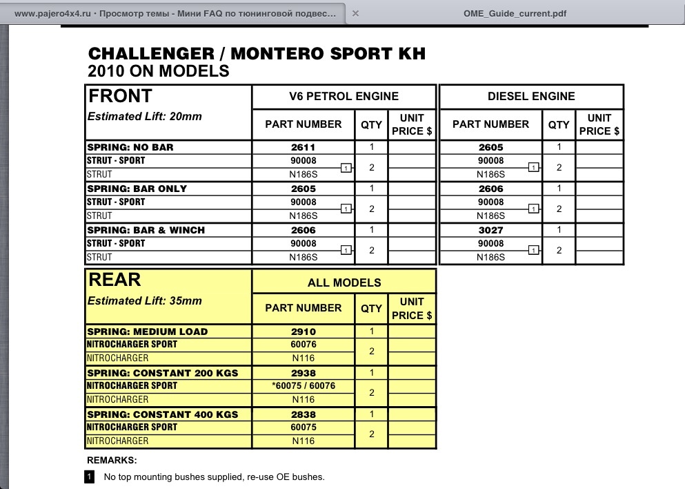

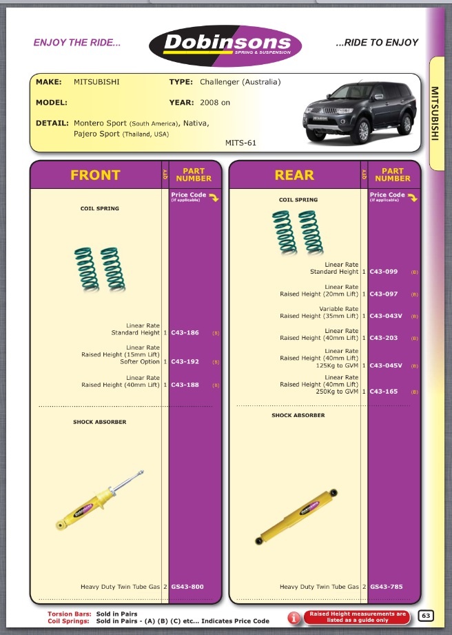

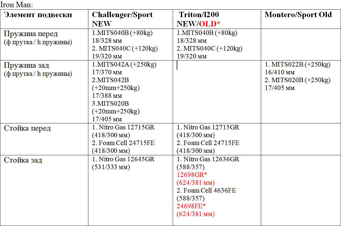

В процессе подбора подвески под свой авто, я сделал для себя файлик с возможными вариантами элементов подвески под наш автомобиль.
NMPS 2010, KH4W, S64, 2.5 DI-D, 4D56, Separ 2000, EGR on
Два радиатора АКПП, Бодик +4см, Lovells Suspension + Koni Raid
