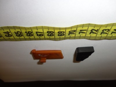

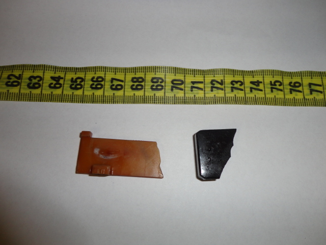

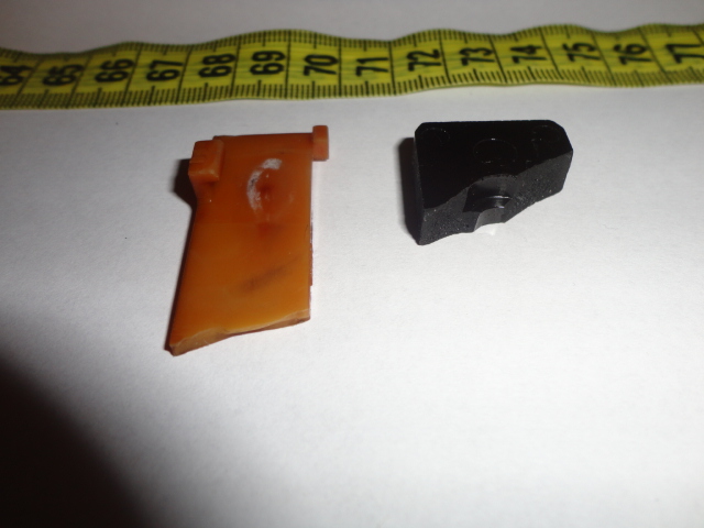

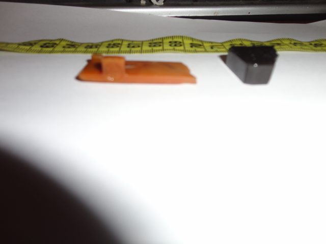

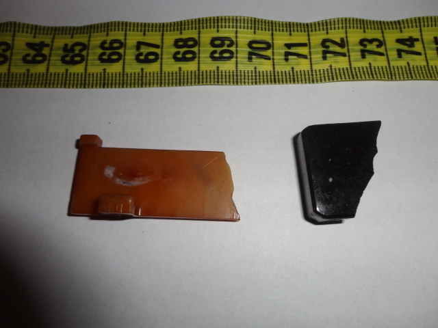

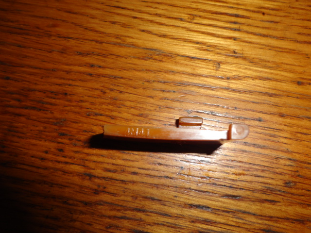

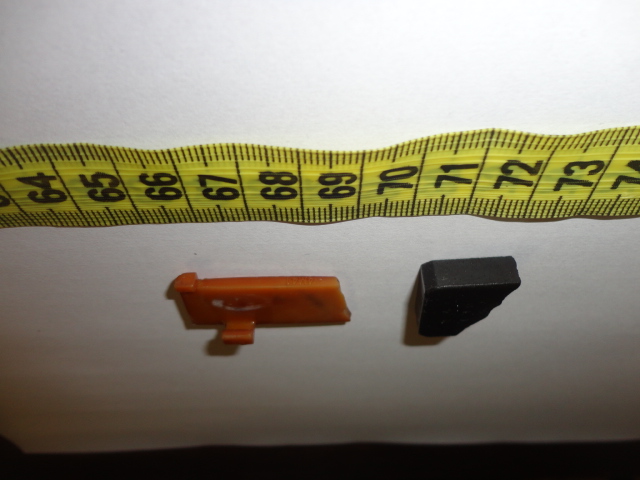

Товарищи и братья по Паджеро! Сняв сегодня поддон на своем П3 3.2 2005г.(по причине сквозного проржавления) обнаружил в нем вот такой Клад. Может кто нибудь сможет опознать от чего кусочки, насколько это опасно и что делать. Заранее благодарен.

кусок успокоителя или башмака натяжителя цепи ГРМ. разбирайте дальше).

От успокоителя цепи наверно

Светлая - верхний успокоитель.
Черная - часть поплавка от датчика уровня масла. Поддон небось снимали его не отворачивая, вот и результат.

Да, действительно снимал датчик не отворачивая.
Если с кусочком поплавка все ясно, то насколько критична для дальнейшей работы мотора потеря части успокоителя?

Так снимите пробку для заливки масла и посмотрите есть ли там успокоитель. Может его уже давно того, и поменяли.
Ну а так по уму нужно цепь заменить со всей этой лабудой.
