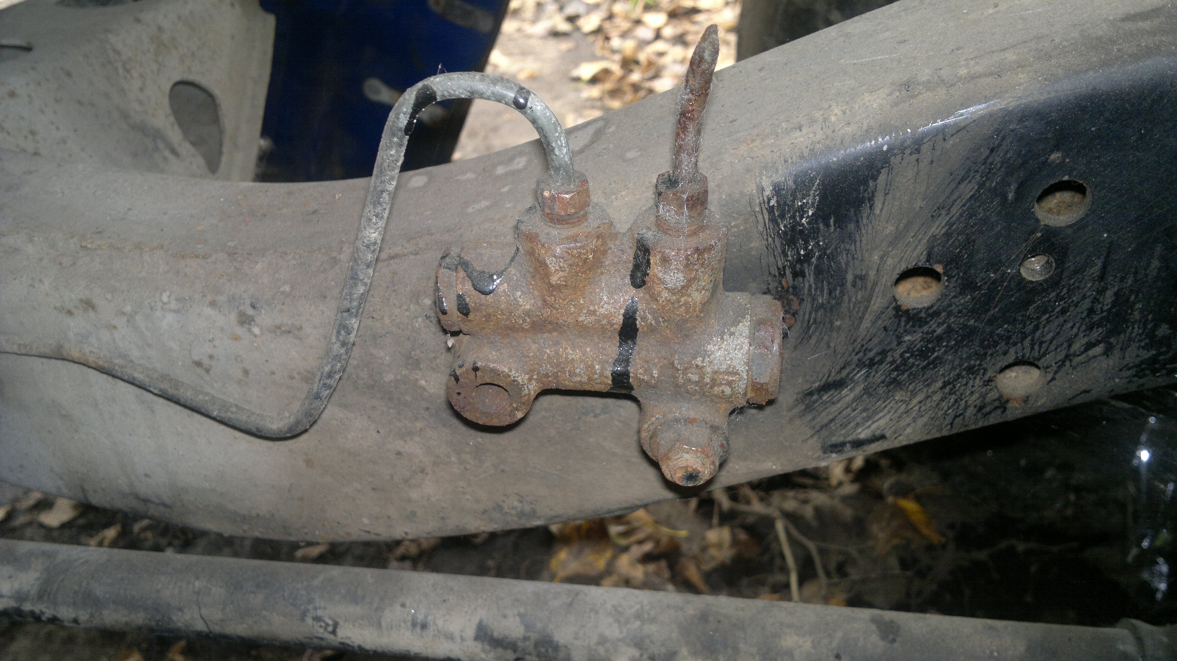

нужен распределитель тормозов на праворульную паджеру 2 MB 316839

это и есть какой то тройник.
распределитель он же колдун стоит не тут и выглядит не так

Вот и я сидел не мог понять где такая железяка стоит и для чего не совсем понятно

на моем варианте колдуна на заднем мосту нет а стоит вот эта хрень и ставится она только на японцах

к колдуну должна идти пружина, которая в зависимости от загрузки ЗАДНЕГО моста, давит шток, который и распределяет тормоза между осями

пока не надо вроде, да все верно про колдун почни у всех стоит такой, но чтоб мне поставить такой надо кучу трубок замутить и тройников, а тут всего одна идет и по принципу действия как у нексии при любой загрузке машины задние тормоза будут на 40% слабее передних чтоб жопа перед не обгоняла при торможении.

ну че регулятора такого плана нет не у кого на японцах применялся

Ну так та если чисто теоретически без колдуна главный тормозной цилиндр когда выжимает шток сперва продавливает передние колёса а потом зад

Я у себя выкинул нутро у этой приблуды. Машина объективно тормозить стала лучше, зад перед не обгоняет. Восстанавливать не буду.
