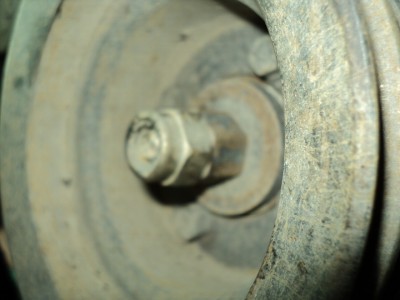

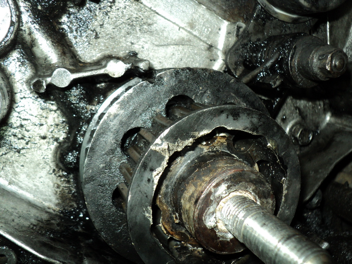

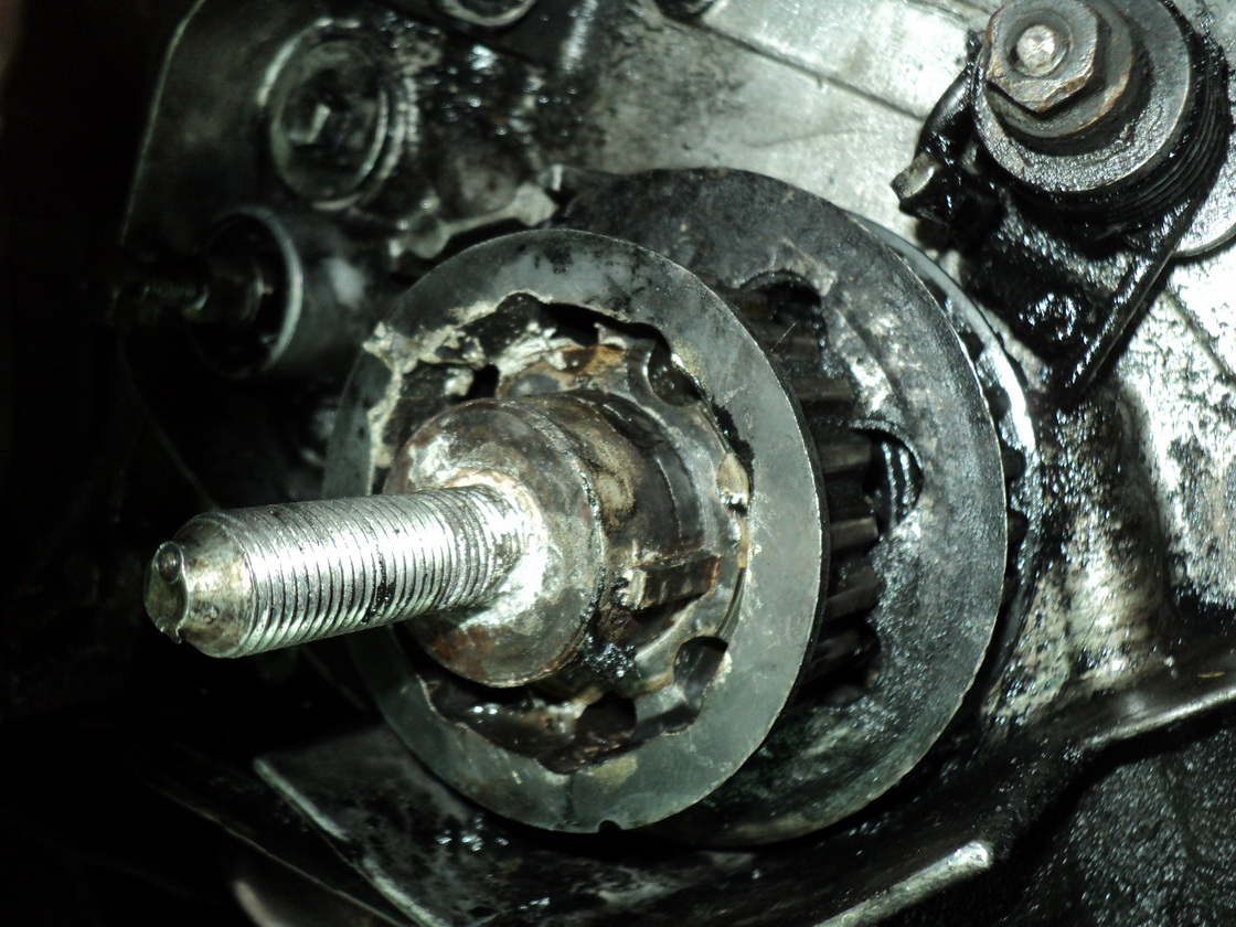

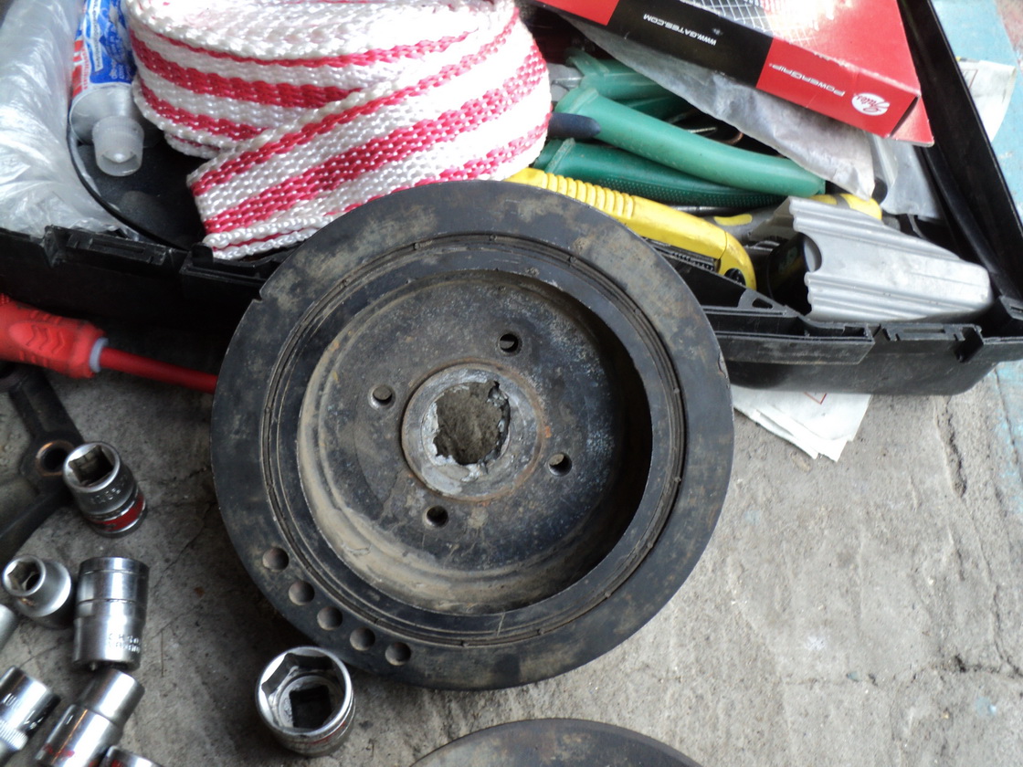

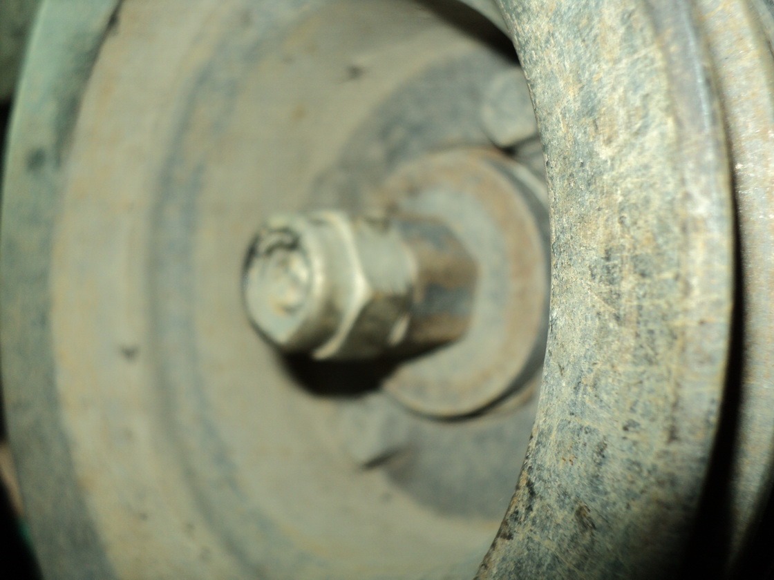

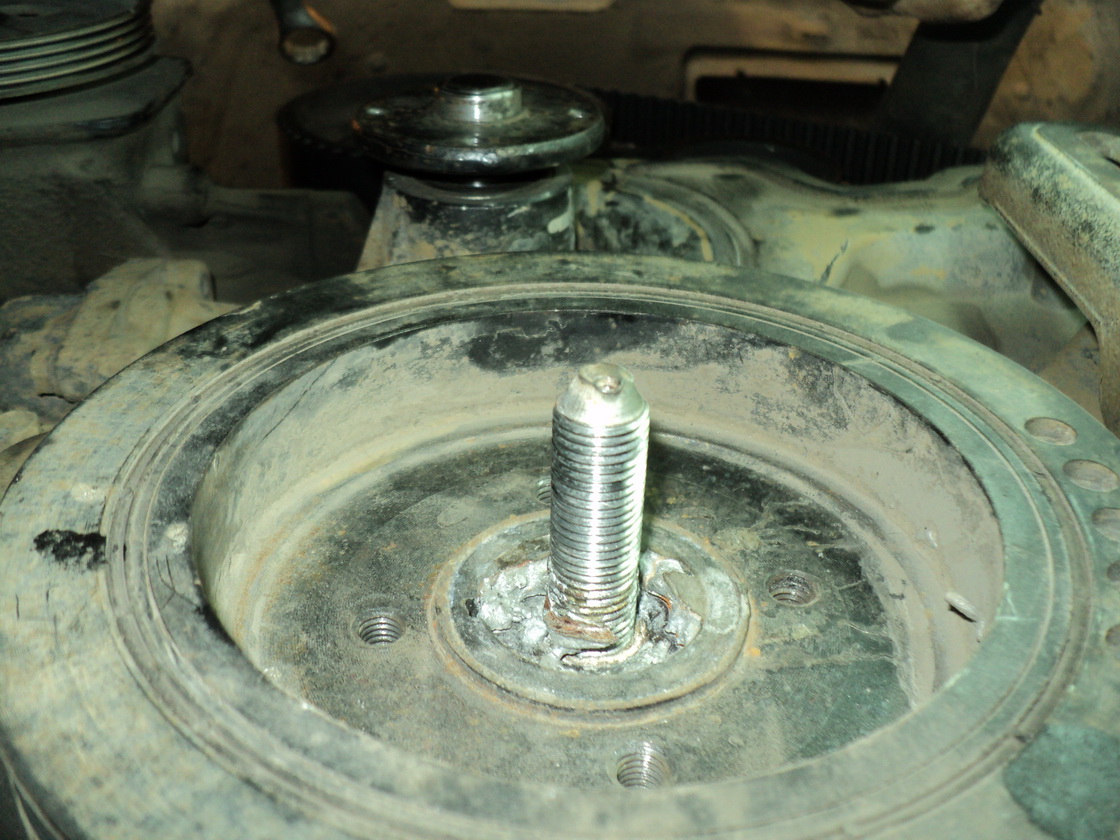

Вот обещанные фотки:
4. Собственно шпилька. Мне кажется это обычный болт вставленный в паз головкой и завареный
3. Сдернутый шкив. Внутри сварка или что-то еще. Место под шпонку и сам шкив целый. Хоть и выглядит страшно
2. Шкив без гаек. Ощущение, что чем-то заварено или залито
1. Как было до раборки. Шпилька и 2 гайки

Re: Не получается сдернуть шкив коленвала
Сообщение vadim82 »
лучше не трогай, а то будешь колено искать.
раз держалось то и еще будет

vadim82 писал(а):лучше не трогай, а то будешь колено искать.
Я тоже такого же мнения. На замену колена попадать совсем не хочется. Пусть работает сколько сможет.
