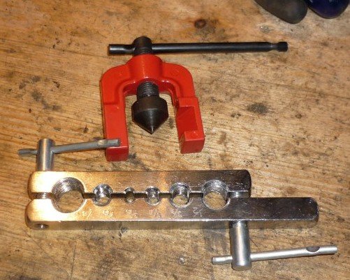

Для развальцовский в автомагазинах продаются вот такие приблуды, стоят рублуй 300
