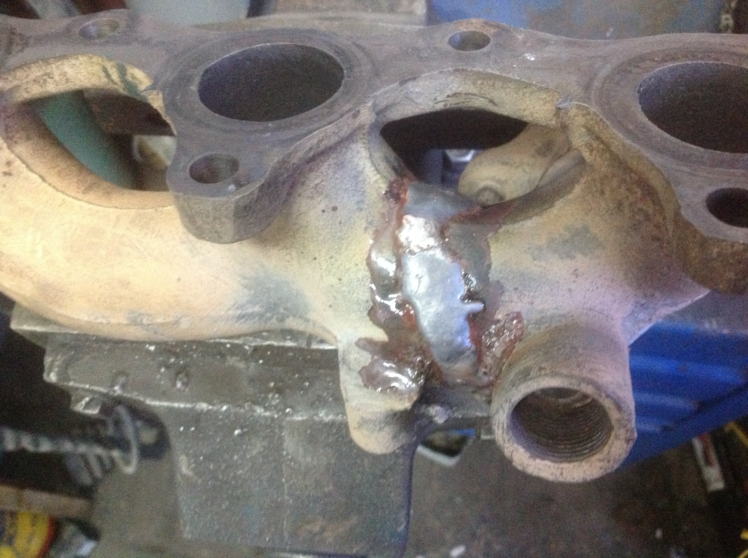

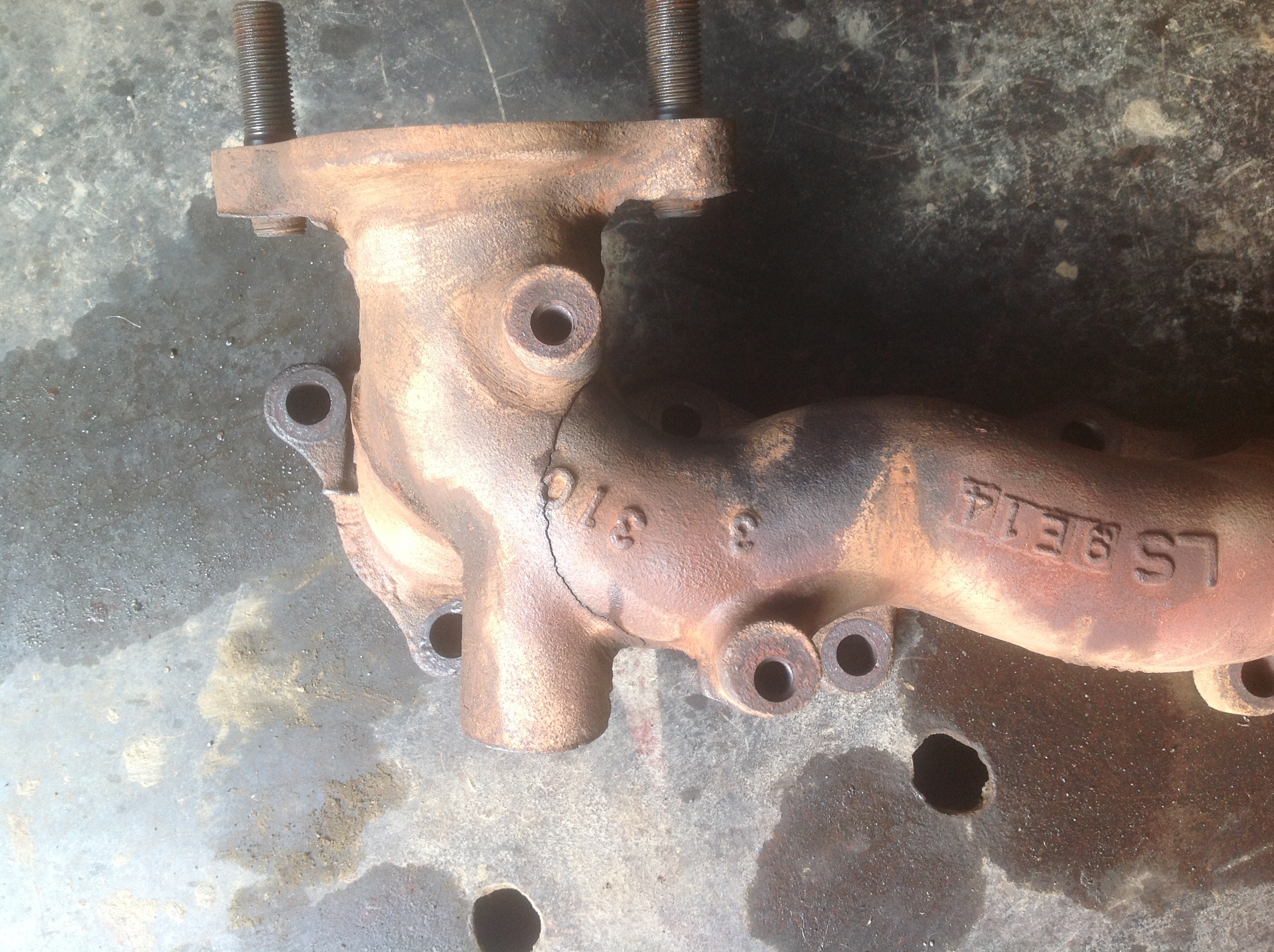

Слесарно-геникологоческая операция по снятию завершена
Размер беды уточнен...треснул вкруг

Ну раз никто не пробовал....отзывов об этом изврате нет....
Зачастил.....взял резак....флюс....и намазал на коллектор 4 прутка 15% припоя....
Если треснет-не вопрос...снять/отскрести припой/переварить/установить не сильно долго
