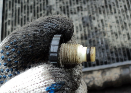

Доброго дня всем!
Пришло время менять ОЖ и тут обнаружился неприятный сюрприз от предыдущих варваров-хозяев. На радиаторе внизу была выломана сливная пробка. Внутрь вкручен саморез и оторвана головка. Торчит на полсантиметра. Вот и ломаю голову имеет ли смысл его вытаскивать и можно ли будет приделать на место этого устройства более-менее приемлемую сливную пробку, чтобы в случае чего можно было спокойно сливать ОЖ. Может кто уже сталкивался с подобным, отпишитесь, плиз.
Спасибо!
Кстати, если у кого есть фотки этой пробки как она должна быть, обнародуйте, пожалуйста.

патрубок скинь и сливай. в теории можно отдельно купить сливной краник.

Не, ну это понятно, что экстренно можно и так слить, через патрубок. Просто хочется допилить чтобы приятные мелочи типа сливной пробки на радиаторе работали как надо. Вот и возник вопрос может кто уже чинил подобное.

Сняли радиатор, вывернули то, что осталось от пробки. Оказалось все не так страшно, был сломан просто барашек. Вместо него на суперклей присобачили какую-то крышку и все заработало как родное. Теперь менять ОЖ одно удовольствие.
