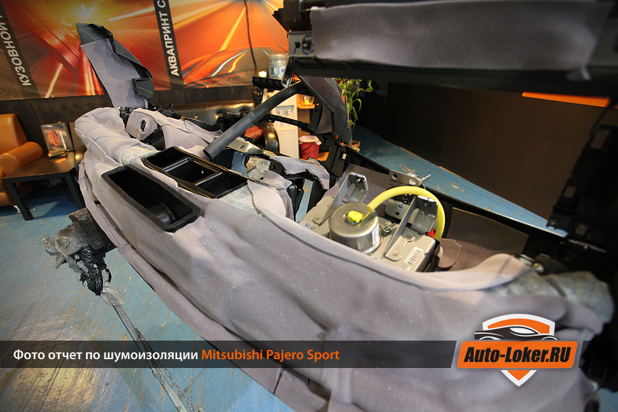

Живу сейчас у тещи на даче и затеял переделку электрики в багажнике.
Под это дело хочу шумку в правом крыле сделать. Подскажите что мне нужно купить, а то я с этим вообще ниразу не сталкивался. Желательно все разжевать как для дебилов. =)
а надо мне вот так сделать самому

Дим,позвонить не судьба? Заскочи я те на шару пару кв .м. дам.
ЗЫ это не шумка,это виброизоляция....
Лови http://www.redaleti-studio.ru/uslugi/mu ... ibroplast/
Фен есть?

Я весь полностью свой спорт сам обклеивал в два слоя и без фена.
1 слой - вибро stp
2 слой - сплэн + все стыки металлизированным скотчем поклеивал.
http://www.nstail.ru/splen-4

tager писал(а): Я весь полностью свой спорт сам обклеивал в два слоя и без фена.
1 слой - вибро stp
+100500 таким же макаром себе делал( но с феном лучше СТП расскатывать)...НО!!!! не рекомендовал бы такие вещи делать с авто,которую через пару лет придется подваривать ;) заё----т СТП потом отдирать....(ну как бэ Ромика уаску все видели...только тсссс))))
ЗЫ соврал: стыки сперва проклеивал армированным скотчем,а потом металлизированным,для гламурности....
хотя,один хрен сверху пластик /карпет/ковер. :)
