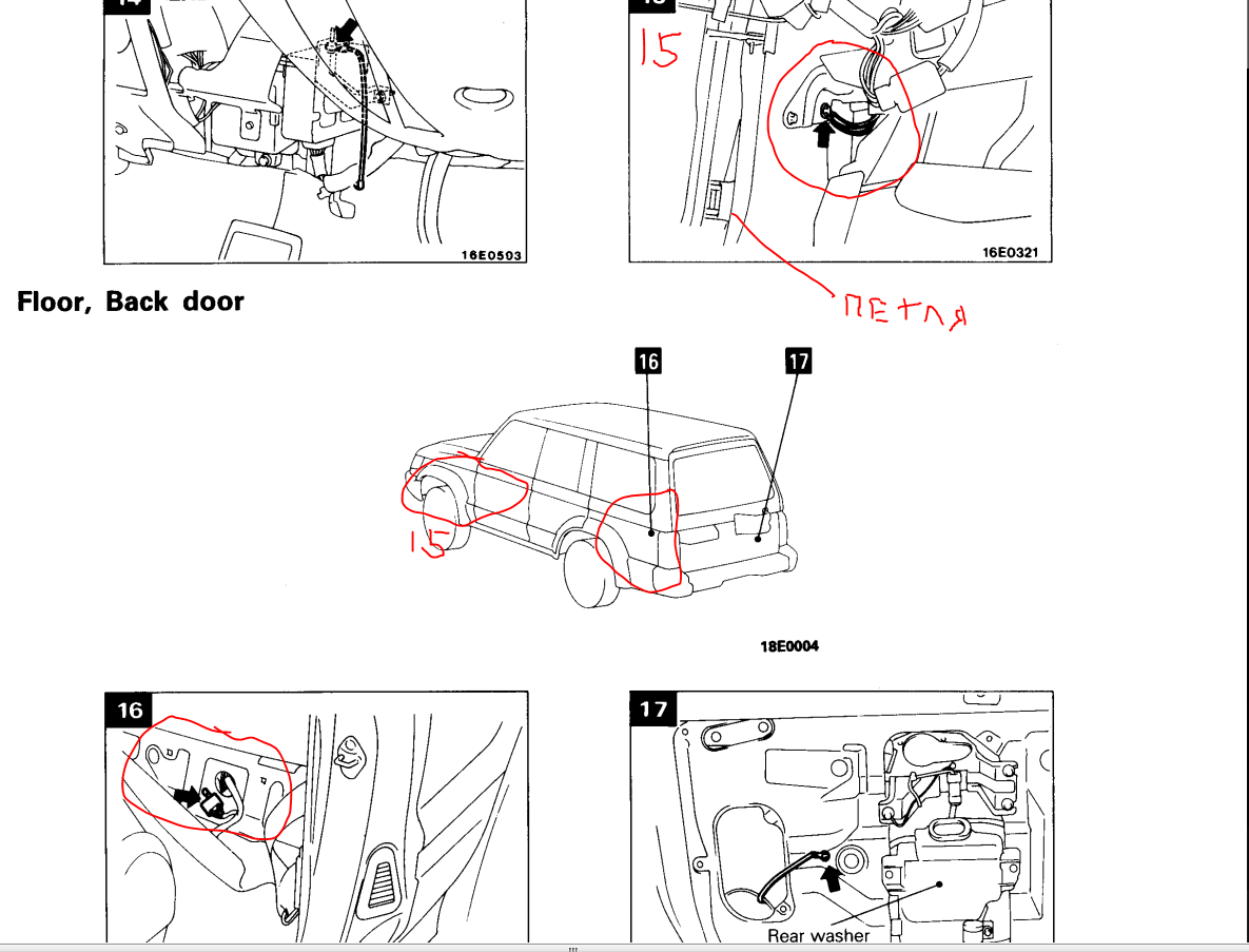

Посмотрю. Задняя печка может работать только при подаче питания на реле задней печки. Оно подается либо с переда, либо с задней панели соответствующими переключателями. Но включаться реле должно только ПОСЛЕ ПУСКА двигателя (от IG2 питается). У тебя оно точно после включения зажигания работает? Проблема началась вместе с поворотником?

Посмотри две точки массы 15 и 16. Но скорее всего 16-я. Она за задним сиденьем. Сними, почисть и проблема с поворотником и печкой должна уйти.

Привет. Да, проблема началась вместе с передним габаритом. Включается задняя печка именно после включения зажигания в последнее положение перед стартером.

Масса.
