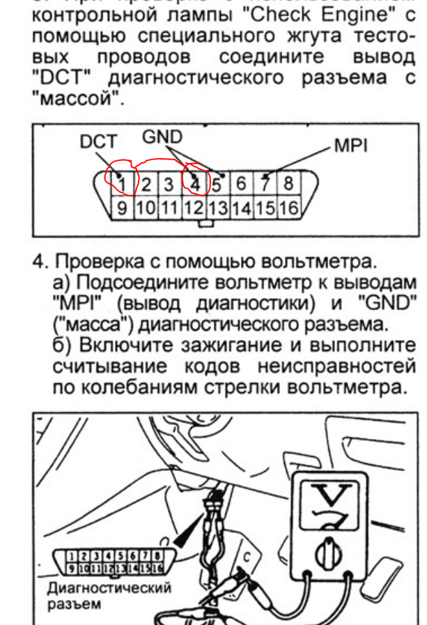

Подскажите как пользовать самодиагностику, какой пин на разъеме и с чем соединить? просидел в "Поиске" пол дня ,так и не нашёл описания самой процедуры подсоединения. И ещё, на панели не загорается лампа чек энэдж, может её вообще нет? или её просто вытащили что б не горела? Можно ли тогда светодиодом продиагностировать прям на диагностическом разъёме, как на мерседесе?

Лови. Скрепкой замыкаешь 1 и 4 выводы (на рисунке пометил). Лампочку Check Engine только вставь не забудь. Можно с помощью СТРЕЛОЧНОГО вольтметра считать. Тогда на седьмой вывод и на массу вольтметр подключаешь. По колебаниям считываешь. Коды ошибок поиском ищи. Для OBD1 они не такие как для OBD2. Будут вопросы - пиши.

Воткнул скрепку в 1 и 4 пин самодиагностика заработала, но заморгали ошибки АБС, а куда ткнуть чтоб ошибки двигателя показывал? Разъем такой же как на картинке, только пин №1 на месте №16 и наоборот соотв. и остальные в обратном порядке.

Это как пины наоборот? Не может такого быть. Разьем может просто перевернут? Номера должны именно так. Смотри конфигурацию разъема, там же все видно.denzel77 писал(а):Воткнул скрепку в 1 и 4 пин самодиагностика заработала, но заморгали ошибки АБС, а куда ткнуть чтоб ошибки двигателя показывал? Разъем такой же как на картинке, только пин №1 на месте №16 и наоборот соотв. и остальные в обратном порядке.на угад как то стрёмно тыкать, ка бы чего не коротнуть.

Посмотрел - если замыкать 5 и 8 то получается а раз масса и АБС. Это зеркальное отображение 1 и 4 контакта. Еще раз посмотри - ты что-то перепутал видимо. И подключись лучше авометром на 7 контакт. Так точно не спалишь ничего.

Стоп машина! Прав Лукич. Тормоз я. У тебя же монтеро. Там обд2 и лампочкой диагностики не должно быть. Тогда елм подойдет.
