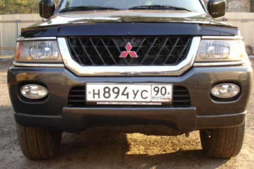

Как и у многих владельцев Pajero Sport I, у меня лопнули в свое время стекла в ПТФ. Как всегда все не до замены стекол, в них, было, итог минус два отражателя...
Сейчас сижу и думаю, что с ними делать:
1. менять на такие же (100% через некоторое время лопнут стекла, т.к. ПТФ у меня включены постоянно как ДХО) + оригинал стоит невероятных денег
2. Взять китайские ПТФ (к примеру вот такую MT71-0200-R или L фирмы Norden), тоже 100% потом лопнет, но хоть не так жалко будет

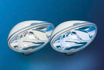

3. Инсталировать модули света Hella 90мм (надо будет голову ломать с креплениями)
4. Инсталировать Hella Micro DE (не очень нравиться как выглядит, после установки, мне кажется, что они маловаты по диаметру нам)
Интересно мнение и опыт одноклубников...

п.4 светят шикарно просто
п.3 дорого прилично

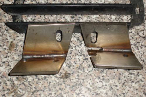

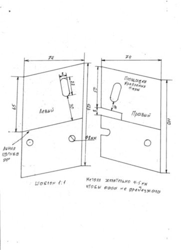

Была тут тема про Хелла Коммет (вроде ff300)...даже чертёж с размерами кронштейнов есть...Не рассматривал?

Правда если выбирать между Micro DE и Commet, то лучше светят Micro DE+ в них можно спокойно впихнуть ксенон (в инете много про это тем, не слепят).

у меня стояли в штатных местах Кометы ФФ300 (дальний). при правильной регулировке давали отличный свет. сейчас в силовике модули ближнего Хеловские "трудятся"
