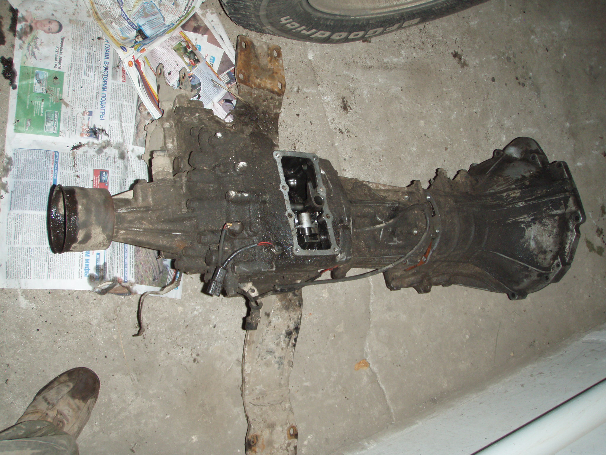

Доброе утро. Коробку снимать?.

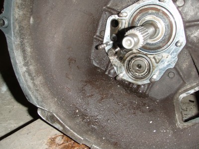

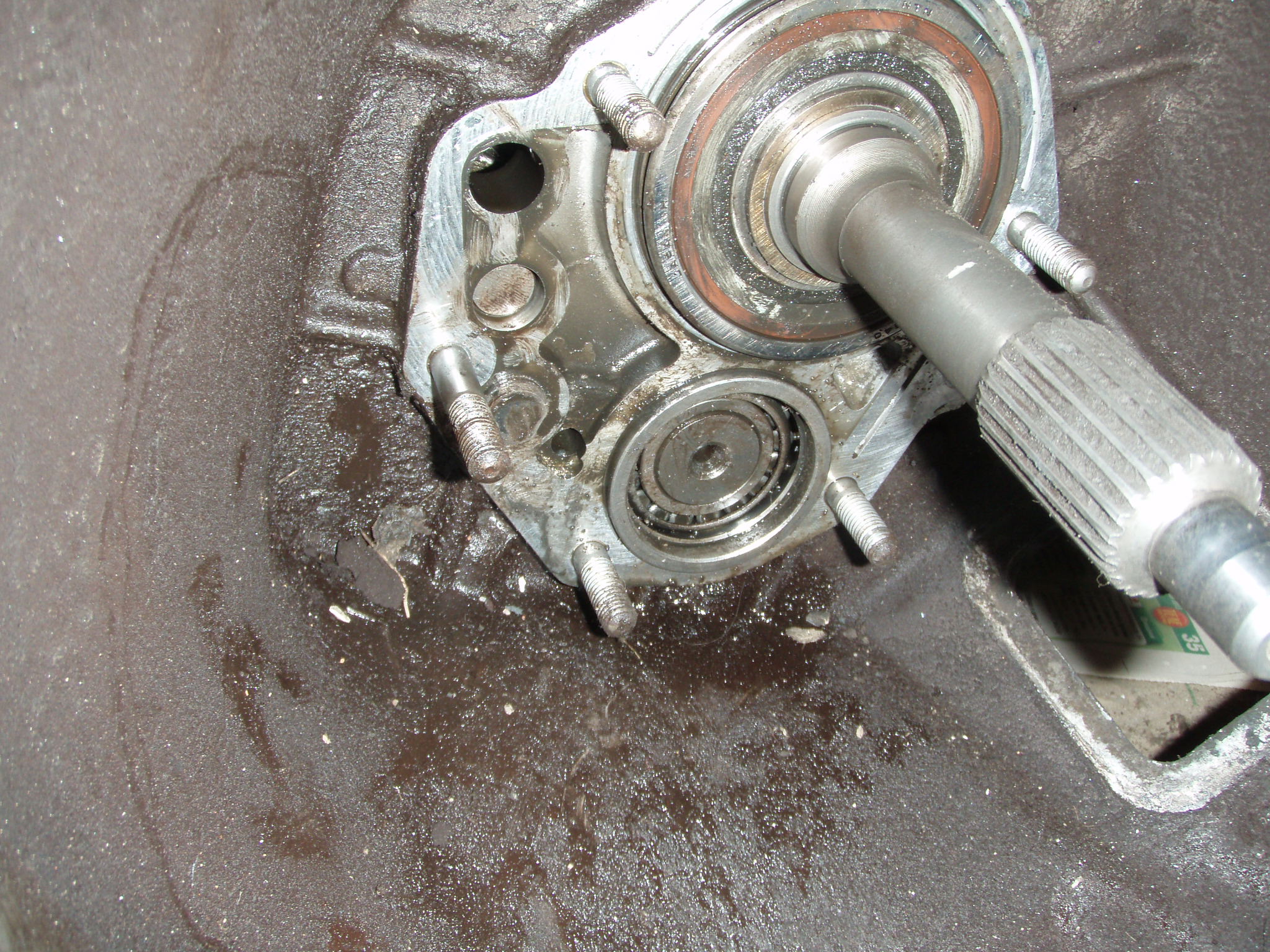

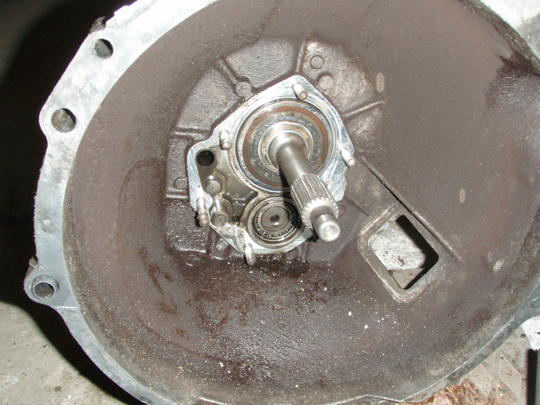

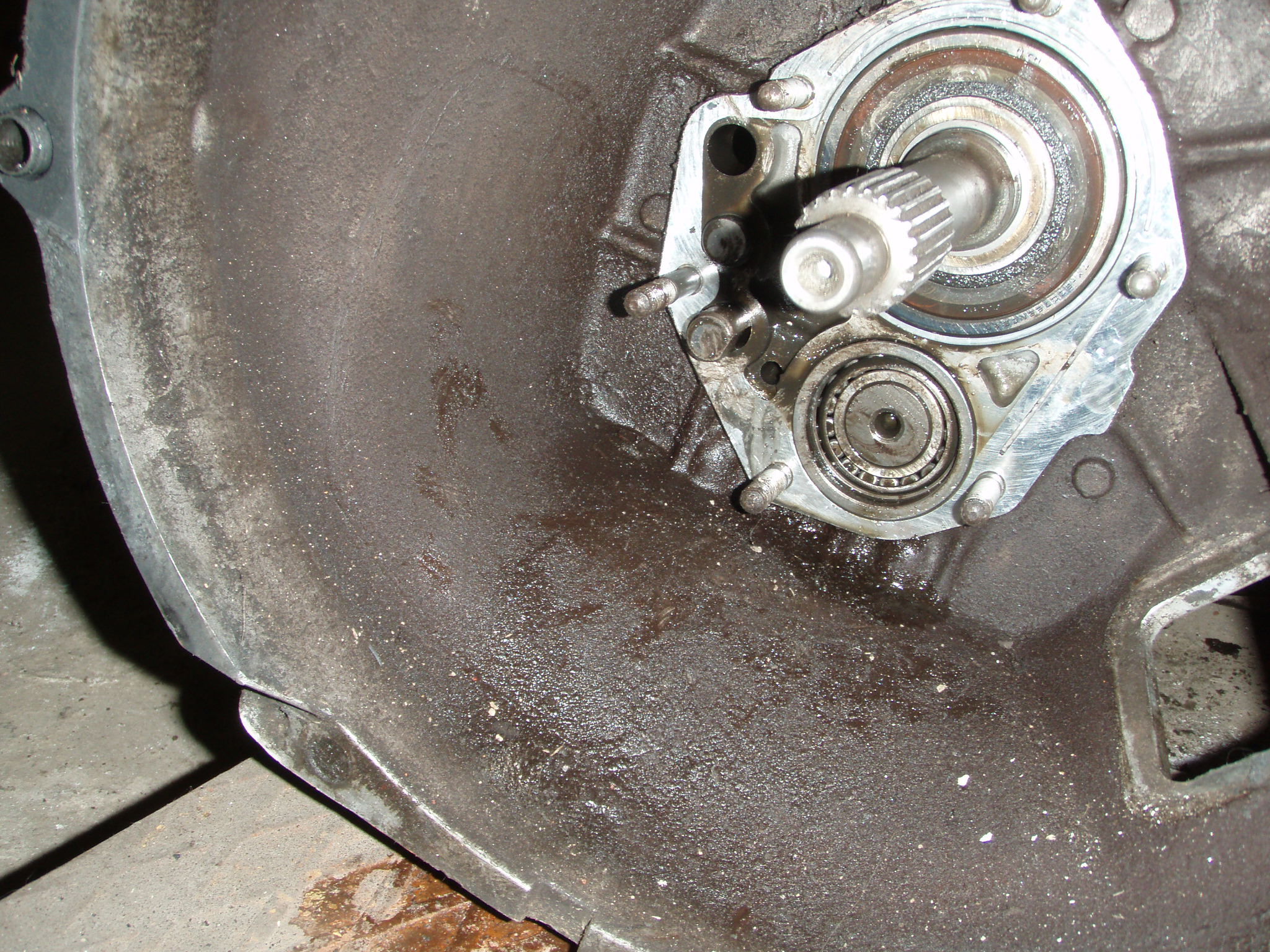

Разобрал, нижний подшипник болтается, за вал крутишь скрежет, и гуляет вперед назад

смысла ремонтировать нет....ищи контрактную

коробка КМ-145-2
раздатка ПТ насколько я вижу
есть кстати такая коробка, не в идеале, но ездила, передачи не вылетали, чуток первичка шумела только
