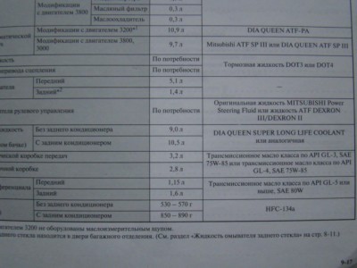

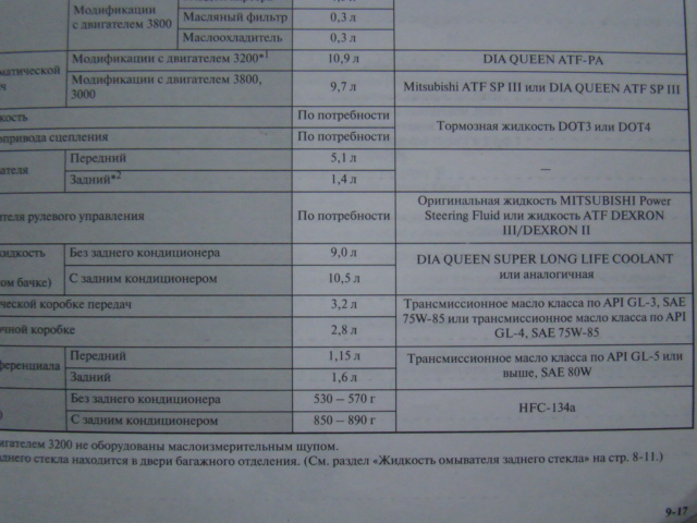

В Руководстве пользователя есть марка того, что нам заливать как рекомендация от производителя Паджеро 4. Прилагаю табличку с мануала. Там требование - в раздатку не ниже GL-4, а в дифы не ниже GL-5
Нам официалы льют и в раздатку и в дифы - Mobilube 1 SHC 75W90
Это масло подходит по своим характеристикам тому, что и требует мануал, у него GL-5...., что подходит и в диффы и в раздатку.

El Bart писал(а):В Руководстве пользователя есть марка того, что нам заливать как рекомендация от производителя Паджеро 4. Прилагаю табличку с мануала. Там требование - в раздатку не ниже GL-4, а в дифы не ниже GL-5
Антикор днища делали сразу после покупки..... Все и покрыли "гудроном"...
Ну если быть точным то не написано что не ниже GL-4, написано GL-4 и все. А так бы чего бы проще - рекомендавали бы одно масло и туда и сюда, ан нет пишут лейте разное. Да и цена вопроса копейки - купил разное пусть чуть останется в запасе( и для памяти - что лил). Это не жидкость в акпп где 20000р+ за ведро.

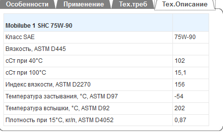

Вот масло которое и льют официалы и в раздатку и в диффы. Mobilube 1 SHC 75W-90.
Применение: http://www.mobil.com.ru/Russia-Russian- ... 75w90.aspx#
•трансмиссии, осей и других механизмов, где требуются смазочные материалы, соответствующие спецификациям API GL-4, GL-5 или MT-1, и рекомендуются трансмиссионные масла с умеренными противозадирными свойствами.
Поэтому не вижу смысла покупать "разное", так как у них вон на сайте указано что это масло соответствует одновременно и GL-4 и GL-5...

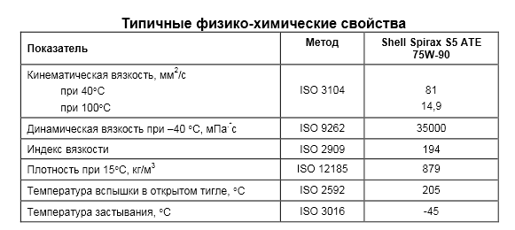

Не только это. Кое где и Shell Spirax S5 ATE 75W-90.
ПыСы. По API они оба GL4/5, но разница то небольшая имеется)))
