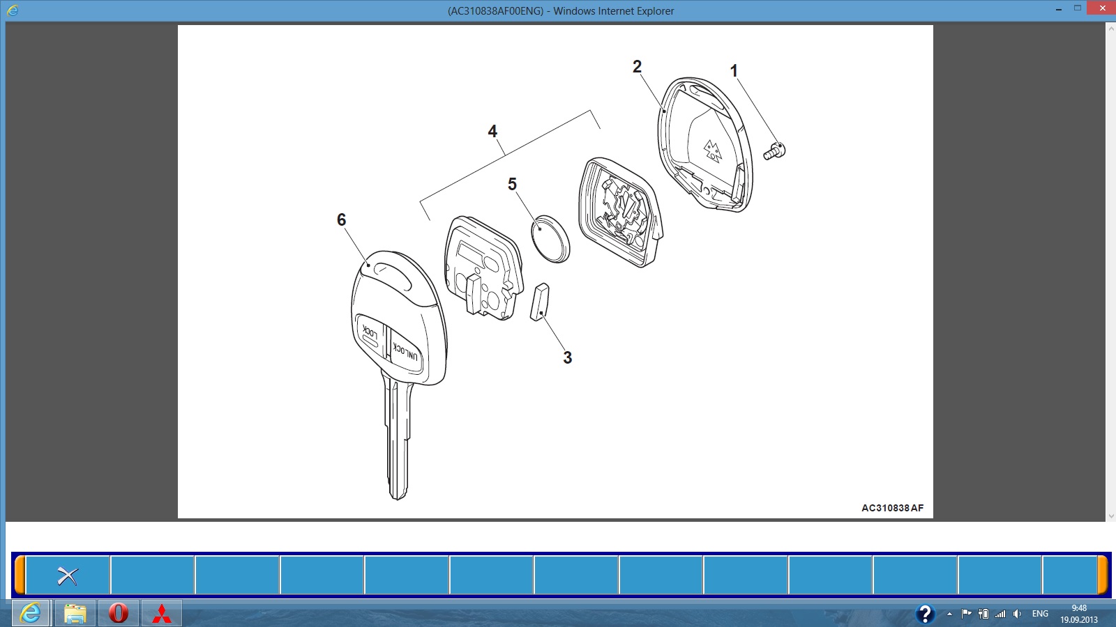

Привет ребята. Перестали работать кнопки на ключе.Похоже что батарейка села, но её там нет. Вопрос что делать?

Батарейка CR1616

спасибо нашел. 4 позицию не разобрал )))
Что такое 3 ?

Чип иммо.
