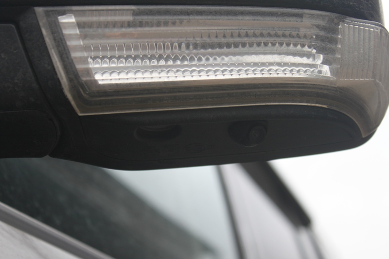

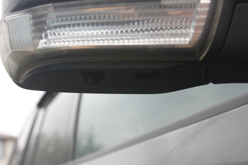

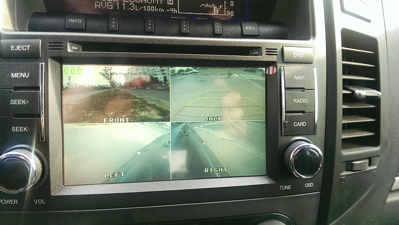

...пользую с четырьмя камерами, левая и правая - в зеркалах, отличная штука в дополнение к Фантомычу!
Всё собираюсь сделать маленький обзор своей доделке, надеюсь скоро руки дойдут...

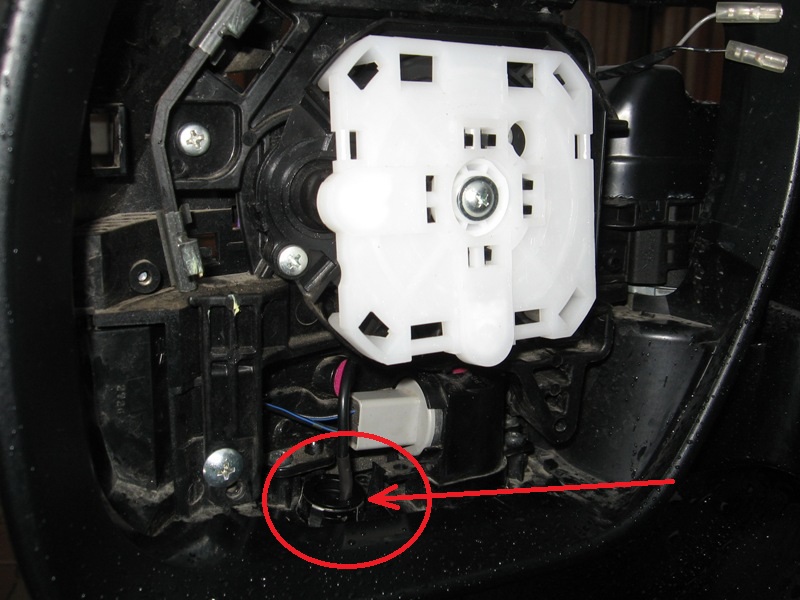

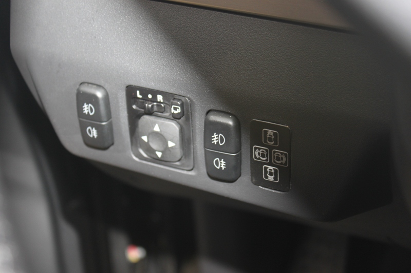

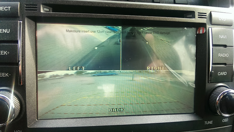

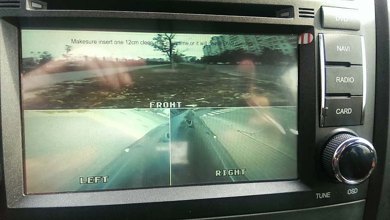

Камеры использовал такие: http://www.aliexpress.com/item/High-qua ... 24799.html - фронт, левая и правая и такую: http://www.aliexpress.com/item/CCD-Car- ... 04678.html - соответственно заднего обзора. Всё подключено через вот такое устройство: http://www.aliexpress.com/item/All-arou ... 71067.html и соответственно этот коммутатор подключен к голове... Работа этих камер не связана с видеорегистратором и их назначение - помощь при парковке! Цена вопроса в районе 5 т.р., покупал в период распродаж, что частенько на Али проводятся со скидками... для меня не дорого... Видеорегистратор до сих пор пользовал такой: http://www.aliexpress.com/item/Newest-A ... 66836.html но прогресс не стоит на месте, сейчас отдаю его по наследству тестю, а сам заказал вот такую корейскую новинку: http://market.yandex.ru/model.xml?text= ... id=6269371 - попробую, что такое ПРЕМИУМ класс!kompail писал(а):Андрей, какой регистратор планируешь установить?Что за регистратор и камеры? Не так давно сам хотел установить камеры в круговую, но изучив вопрос пришёл к выводу, что на тот момент не было регистраторов, которые бы смогли это реализовать без неоправданных финансовых затрат.gran_gran писал(а):...пользую с четырьмя камерами, левая и правая - в зеркалах, отличная штука в дополнение к Фантомычу!Всё собираюсь сделать маленький обзор своей доделке, надеюсь скоро руки дойдут...
Передняя камера включается автоматически на 10 секунд в момент старта двигателя и при переключении с задней передачи, задняя камера включается при включении задней передачи, для всех камер доступен ручной режим включения (соответствующей кнопочкой пульта управления в любое время). также при включении любой камеры, на всё время вывода изображения на экран приглушается громкость звука головного устройства ( это уже опция Фантома). Фотки вышеописанного хозяйства прилагаю, надо ещё наверно видео снять для более понятного объяснения алгоритма работы... попозже сваяю...

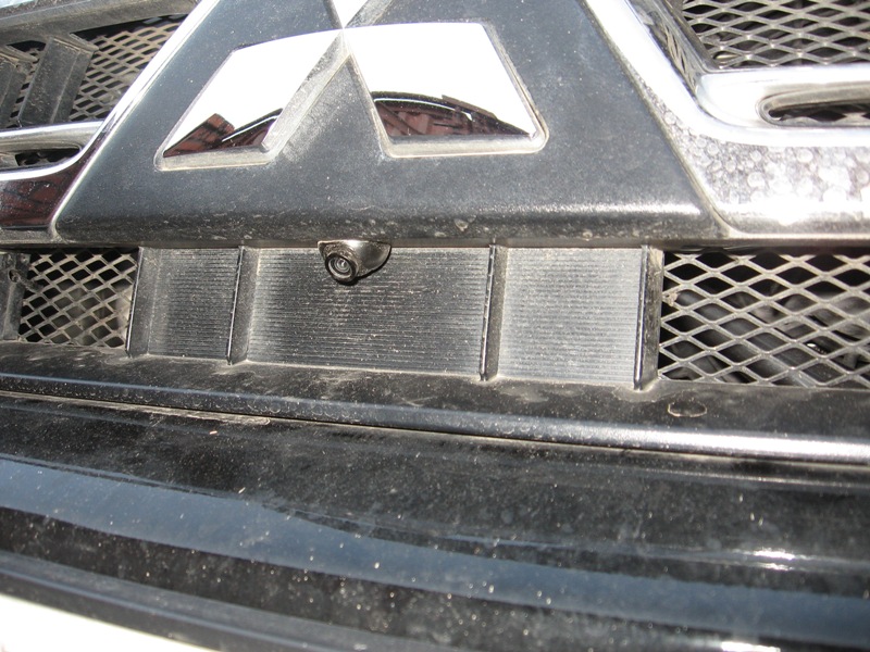

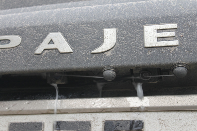

я себе врезал камеру между нижними "бриллиантами" в передней решетке.
Камера была такая же ( http://www.aliexpress.com/item/High-qua ... 24799.html )
Сейчас все отлично работает...
Наверное тоже займусь установкой камер в "уши"

Скиньте пожалуйста фото фронтальной камеры в студию, на всеобщее обозрение, посмотрим и выберем вариант врезки, между "алмазами" или под ними. Посмотрел алгоритм и качество работы комутатора 4-х камер, в принципе не плохо, если Фантом обеспечит такое же качество- меня устраивает. Боковая камера в зеркала хорошая идея, позволяет еще больше увеличить зону охвата при складывании зеркал...., но я все же склоняюсь к мысли, что лучше будет установить в боковой части переднего брызговика....
