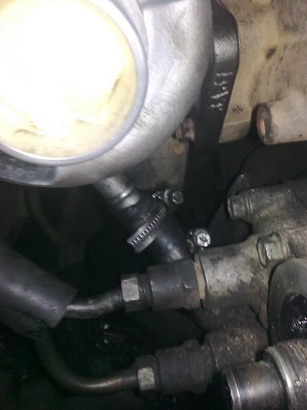

там площадка, (фотал турбину, а потому..) и вот онаже, с резьбой Т.к. плоскость герметизации широкая к нам подходят и хундаевские фильтра, главное чтоб резьба совпадала..

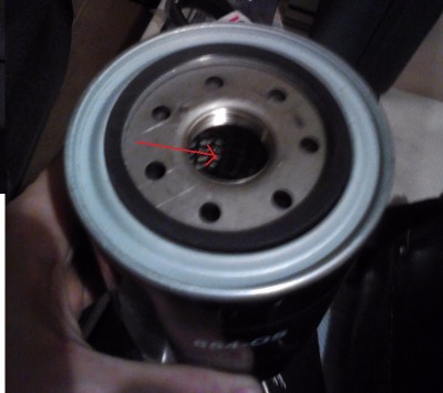

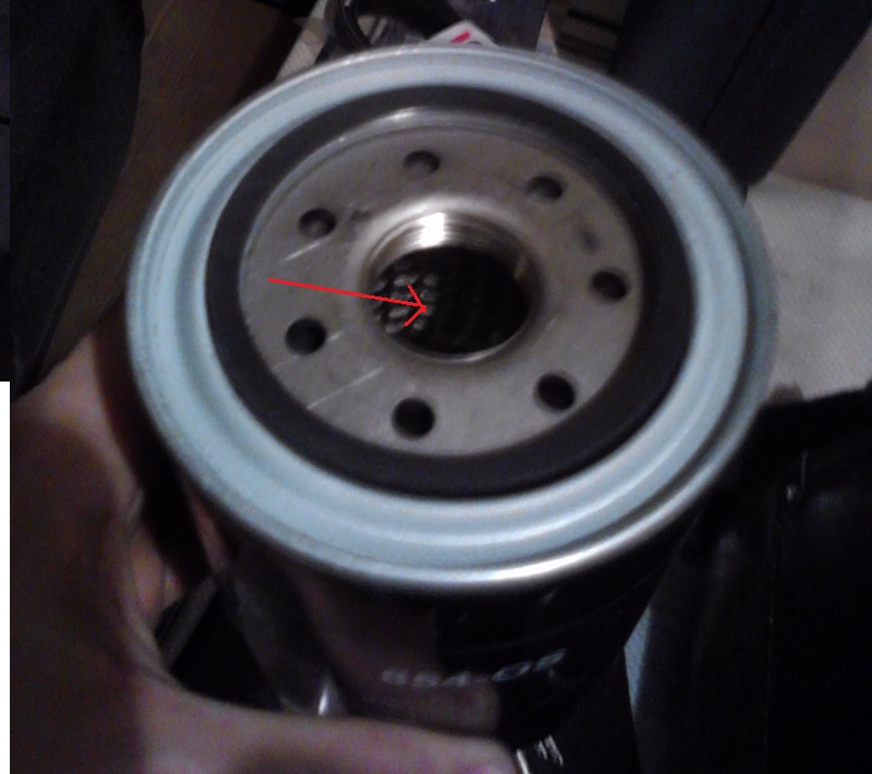

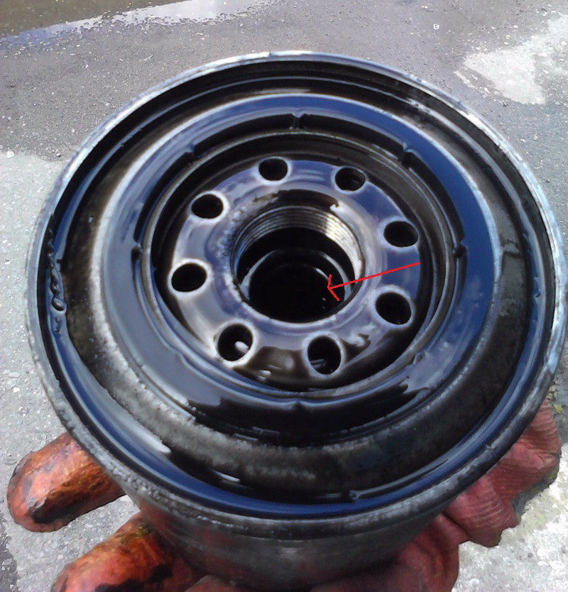

Новый фильтр - KOLBENSCHMIDT 50013854
Старый фильтр - MANN WP92881
Итак пришел мой новый фильтр и эпопея с утечкой масла закончилась. Всё сухо. Новый фильтр закрутил рукой на прогретый двигатель. Затянул насколько смог. инструменты не применял. Внизу фотки старого и нового фильтров. Фотки фиговые, т.к. вчера протерял фотик и пришлось фоткать телефоном(( Как выяснилось разница состоит в следующем. В новом фильтре после резьбы идет просто полость фильтра, а в старом фильтре через сантиметр после резьбы в глубине есть что-то типа отверстия меньшего диаметра вот походу в него и упирается (хз как правильно назвать) штырь куда накручивается сам фильтр и за счет этого фильтр даже с применением инструмента плохо закручивается. Мы так поняли что дело только в этом было.

Значит дело всеж в площадке. На фотки в моем сообщении посмотри, Шток, перед резьбой там тож есть, и он точно по диаметру.

Не у меня было так. Я начал рукой закручивать мановский фильтр. Закрутил на несколько оборотов и все он во что-то уперся изнутри, а от резинки до площадки было еще около сантиметра. Поэтому и начали ключом его тянуть. А новый фильтр просто от руки закрутился и все. Т.ч. дело точно не в площадке было, а в том, что внутри мановского фильтра.

всё понятно-не тот фильтр в первый раз был!!!
