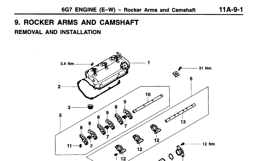

Еще в догонку вопрос назрел, каков момент затяжки болтов крепления оси коромысел клапанов?

gizm1k писал(а):Еще в догонку вопрос назрел, каков момент затяжки болтов крепления оси коромысел клапанов?
Не шарю в 24-клапанниках, но вроде тот болтик, который 31Nm, так?
http://indy.pp.ru/GDI/Docs/!Motor%20Rep ... -W)_WM.pdf

Да он, спасибо, я крутил 42, походу перетянул, чревато это или повезло что сорвал? Вообще полагаю что мог изогнуть саму ось.
